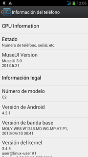

CWM Recovery..Menüler içinde dolaşmak ve işlem yapmak için genelde telefonun tuşları ile kullanılır..Dokunmatik versiyonlarıda vardır ama zopo için henüz çıkmamış sanırım..
Örnek ekran görüntüsü:
TWPR Recovey.Bu recovery ise CWM ile aynı özelliklere sahiptir ve dokunmatik olarak kullanılır..
MIUI Recovey.Bu recovery'yi tavsiye etmem..Yükledim ingilizce desteği var ama menü tuşları çalışmıyor ve çok ağır sistem..
Ekran görüntüsü

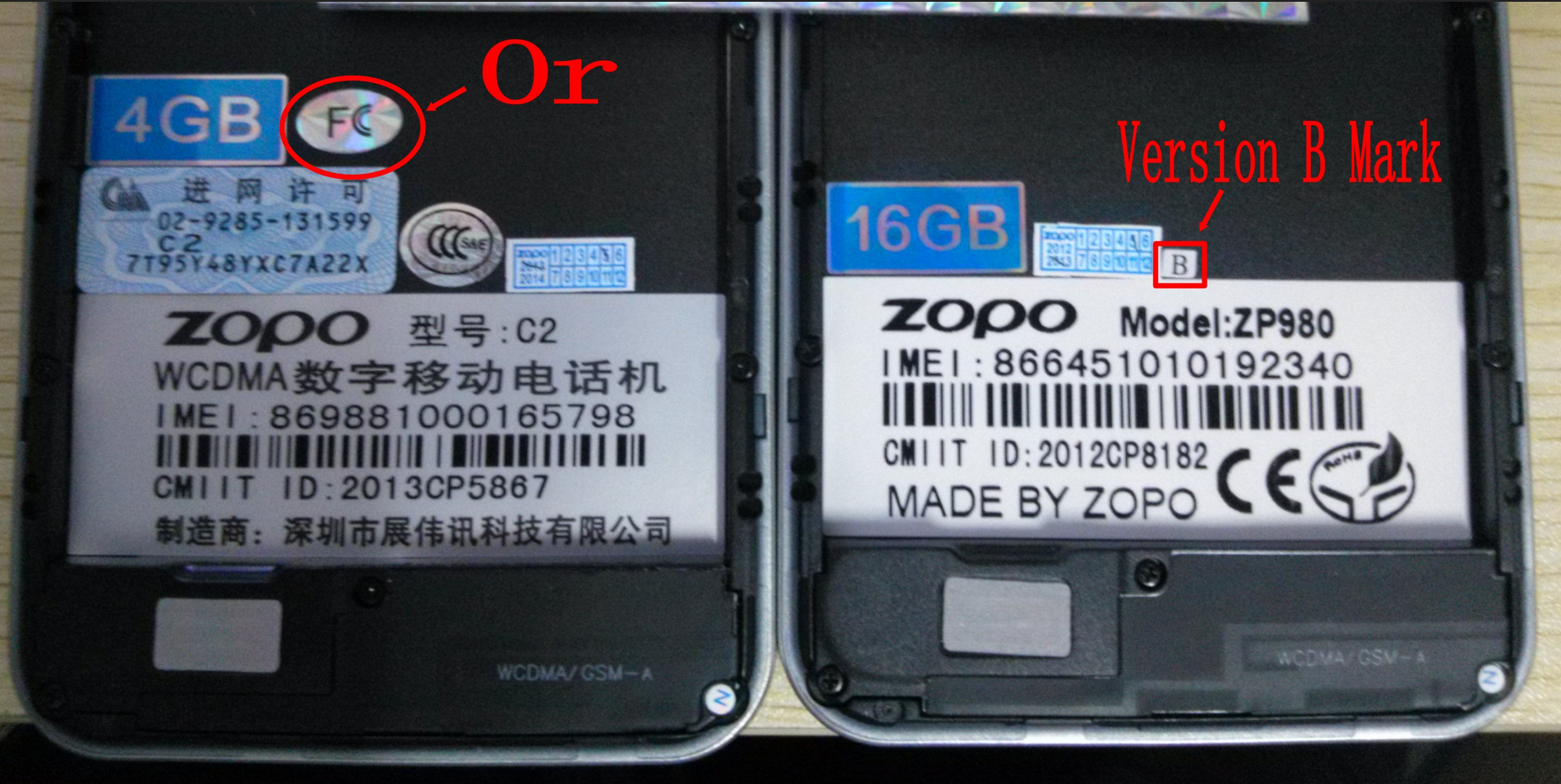

DİKKAT!! Sadece telefonunuzun modeline göre olan romu yükleyin.Normal versiyon rom B versiyona uymaz.Yüklenir ama telefonunuz açılmaz soft brick olur..Tekrar uygun romu yüklemeniz gerekir..
Bu telefonlarda Normal ve B diye 2 versiyon var.Telefonunuzun pilini çıkartarak aşağıdaki resimlere göre versiyonunu bulabilirsiniz.
Normal Versiyon:
B Versiyon:

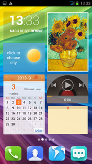

MIUI ROMLAR
MIUI V5 от 29.11.2013 AROMA Installer// İNDİR
Türkçe dil desteği varmı bilmiyorum henüz denemedim
Ekran Görüntüsü
Nexus 5 Style Android KitKat Launcher rom
İNDİR
https://mega.co.nz/#!rd4iDJaa!LJrrrzJEMk8FNCQOBsUsrXhRYfkqxfCBBlCblDHDI7o
Touchwiz S4 Rom
İNDİR
https://mega.co.nz/#!aR5R2Aqb!PewCds5kSadp9c219tk8Y9_TwhzRrJUTD0YJgwD5l8U

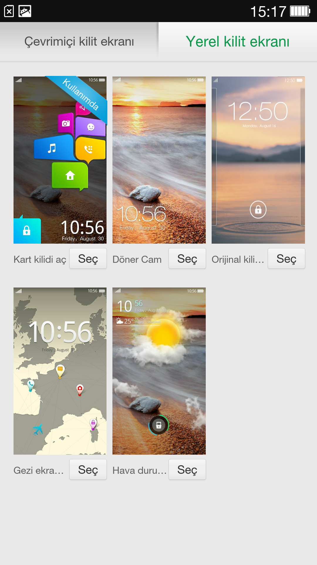

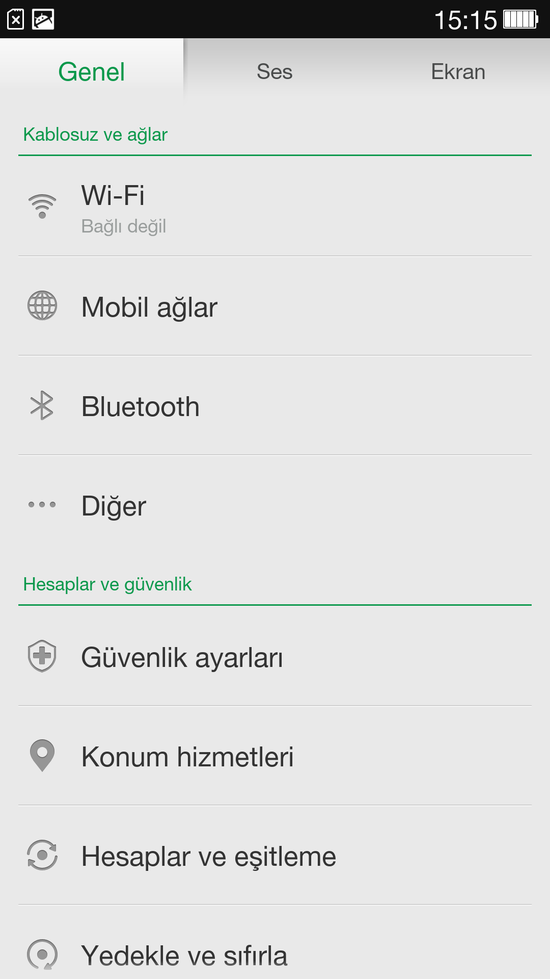

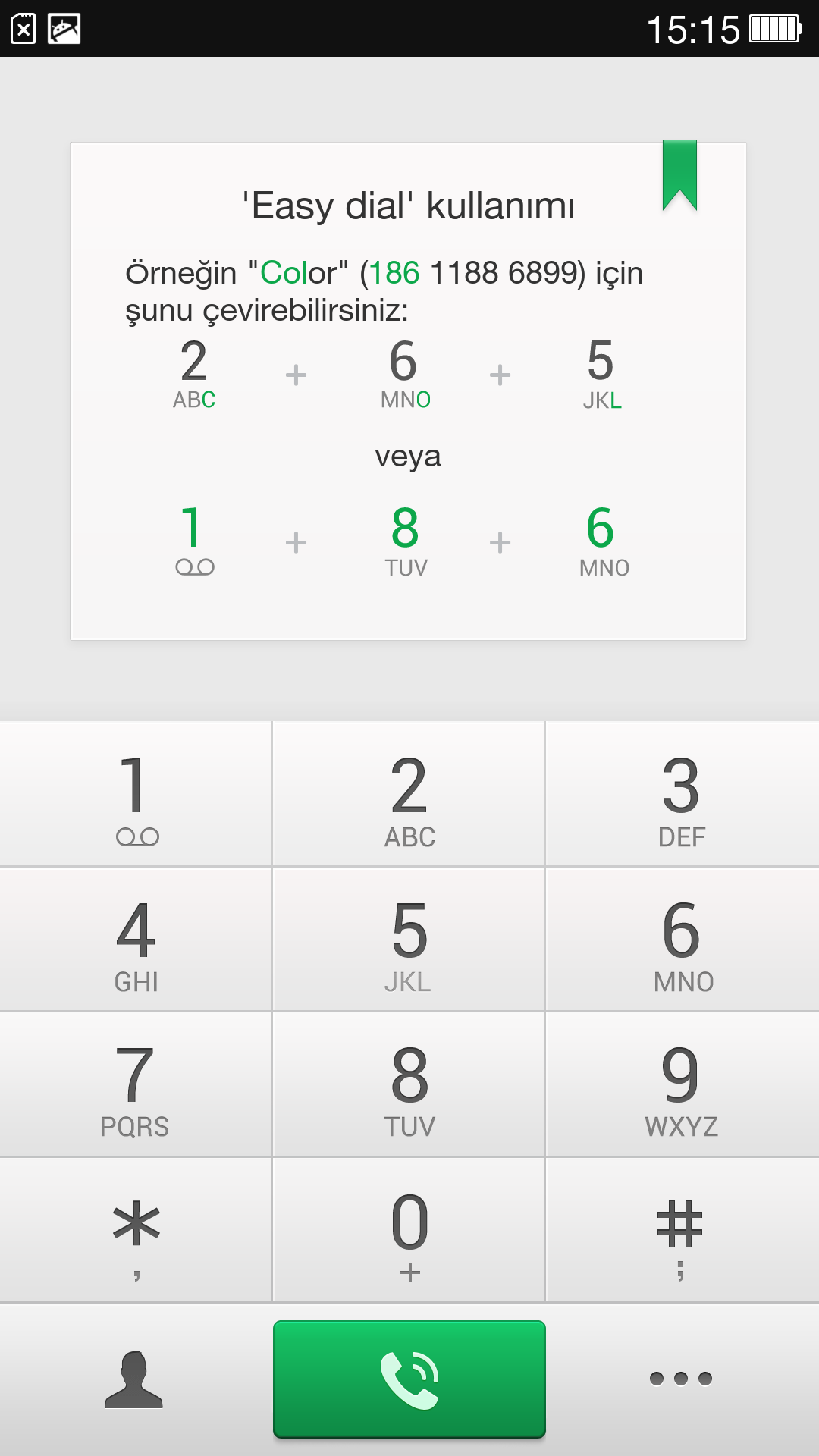

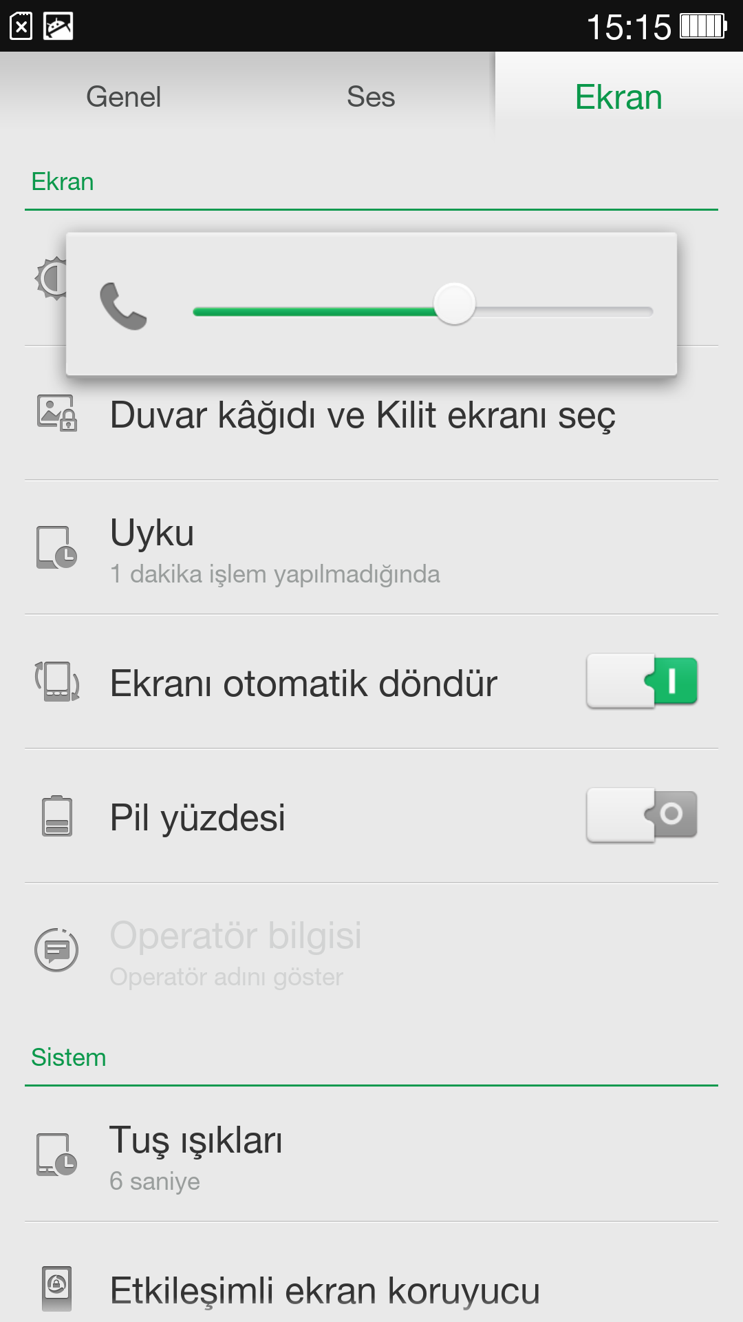

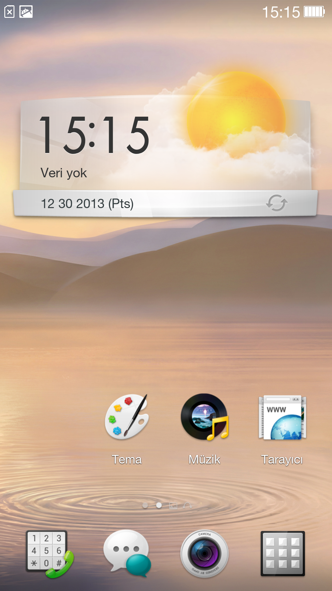

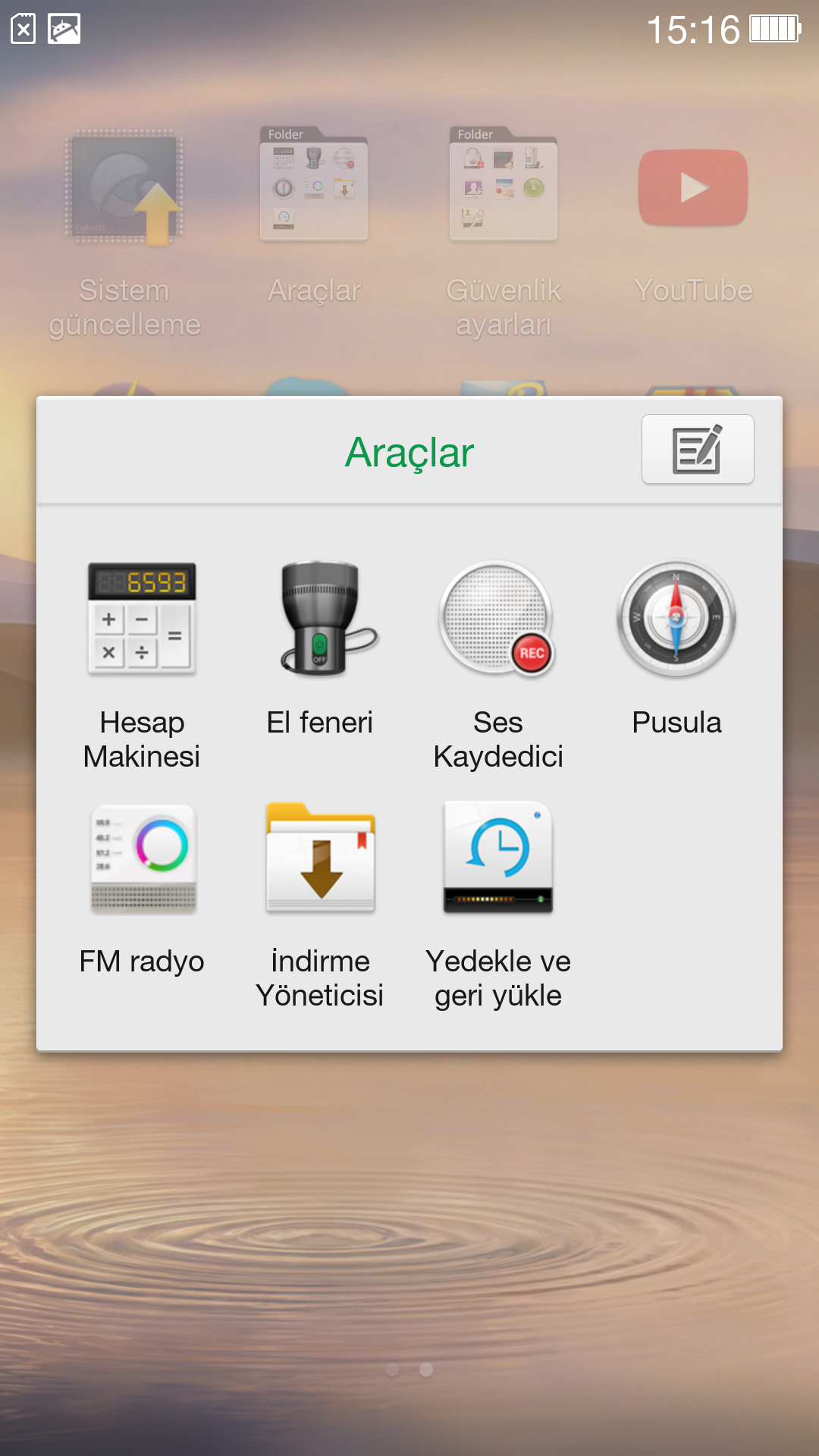

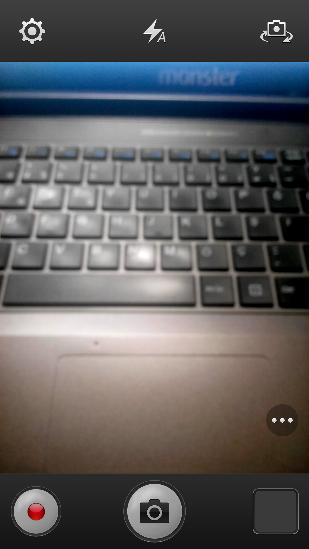

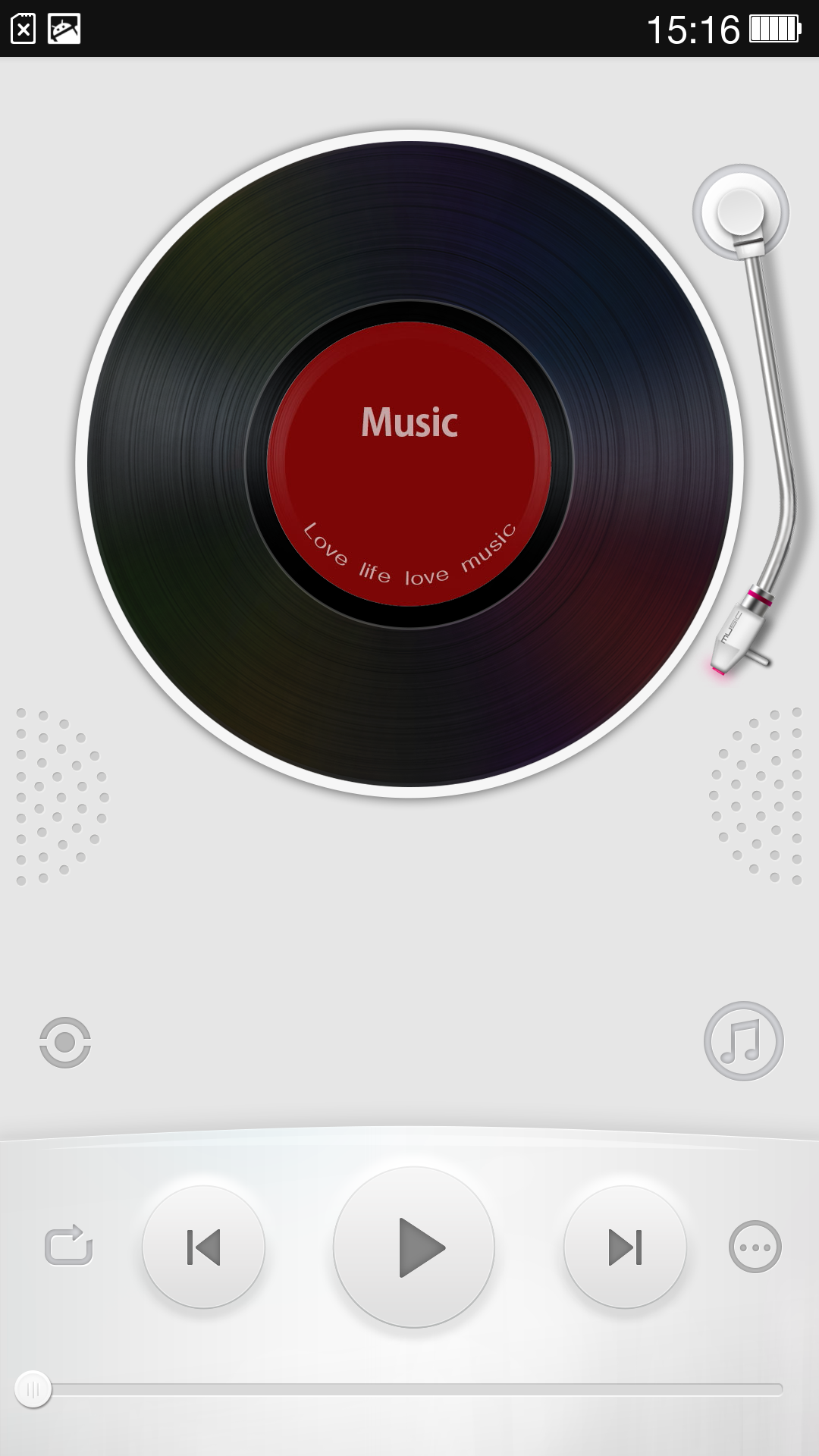

OPPO ColorOs Port v1.1 (GÜNCELLENDİ)
Ruslardan yine güzel bir portlama çalışması..OPPO markasına ait telefonlar için geliştirilmiş romun portlanmış halii
Son güncelllemesi ile tüm herşeyi çalışıyor
Download
http://yadi.sk/d/m6eGoMAWEkqpT
Ekran Görüntüleri

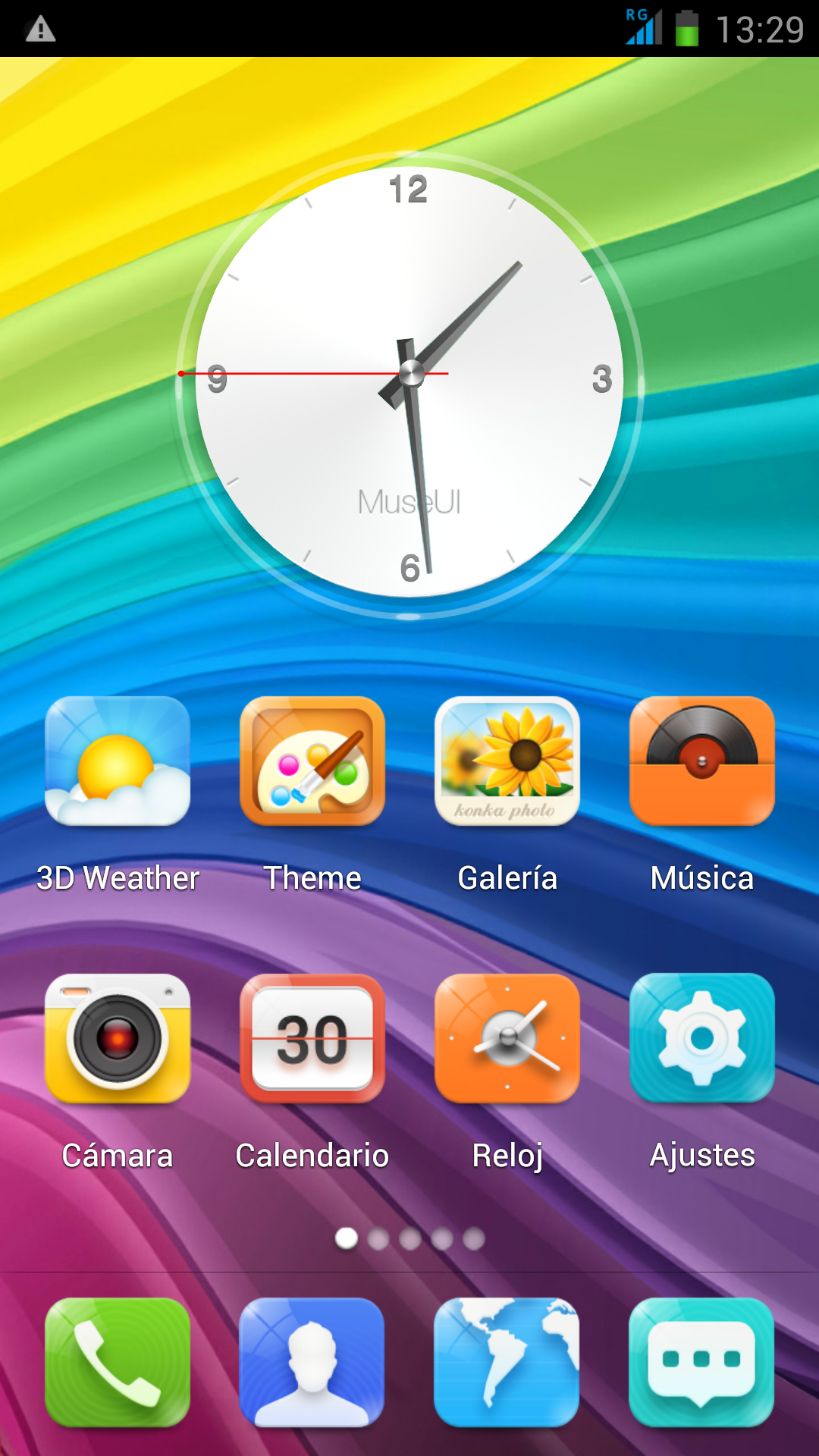

Muse UI 3.0
Türkçe dil desteği varmı bilmiyorum.
< Resime gitmek için tıklayın >< Resime gitmek için tıklayın >< Resime gitmek için tıklayın >< Resime gitmek için tıklayın >< Resime gitmek için tıklayın >< Resime gitmek için tıklayın >< Resime gitmek için tıklayın >

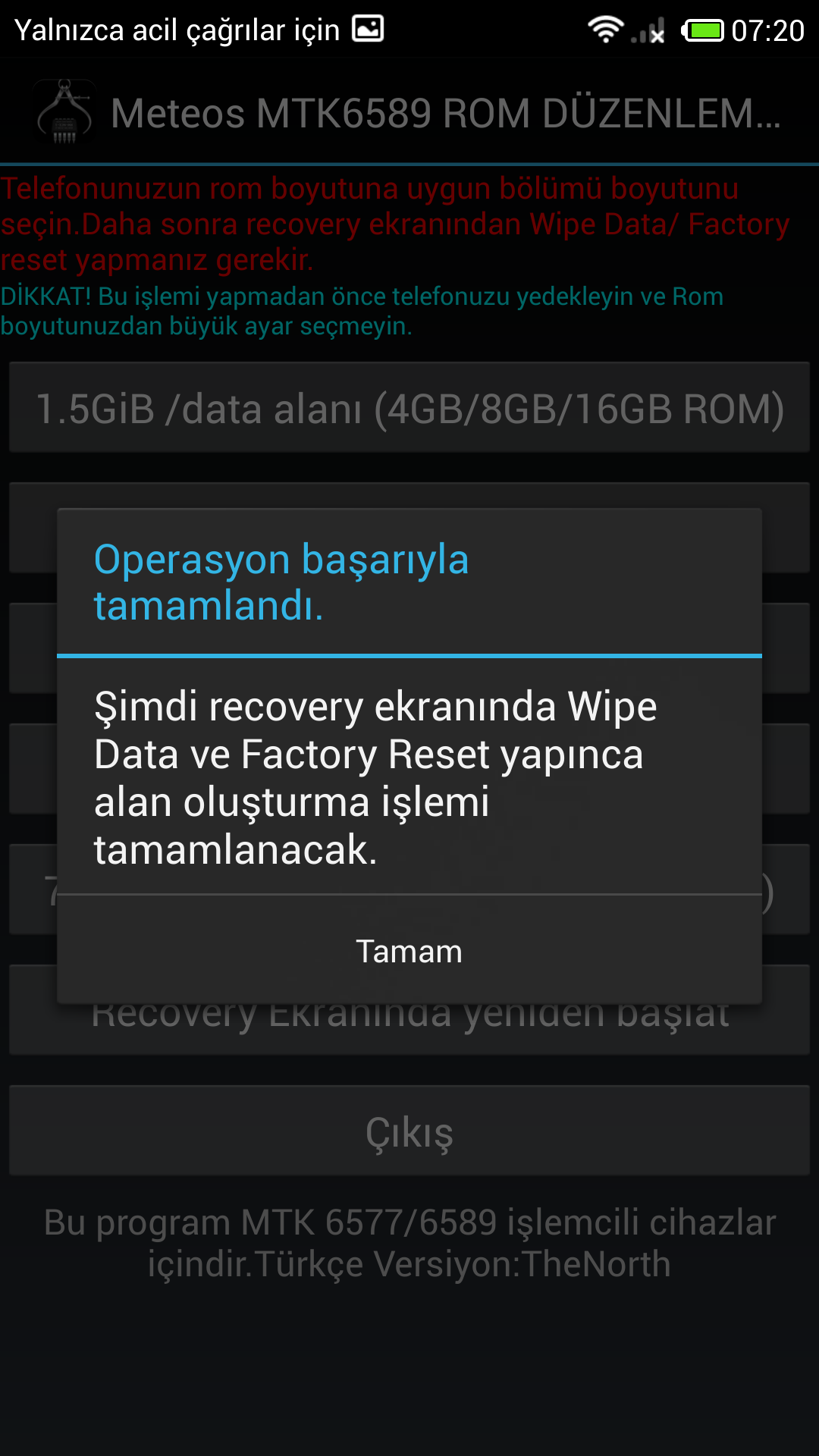

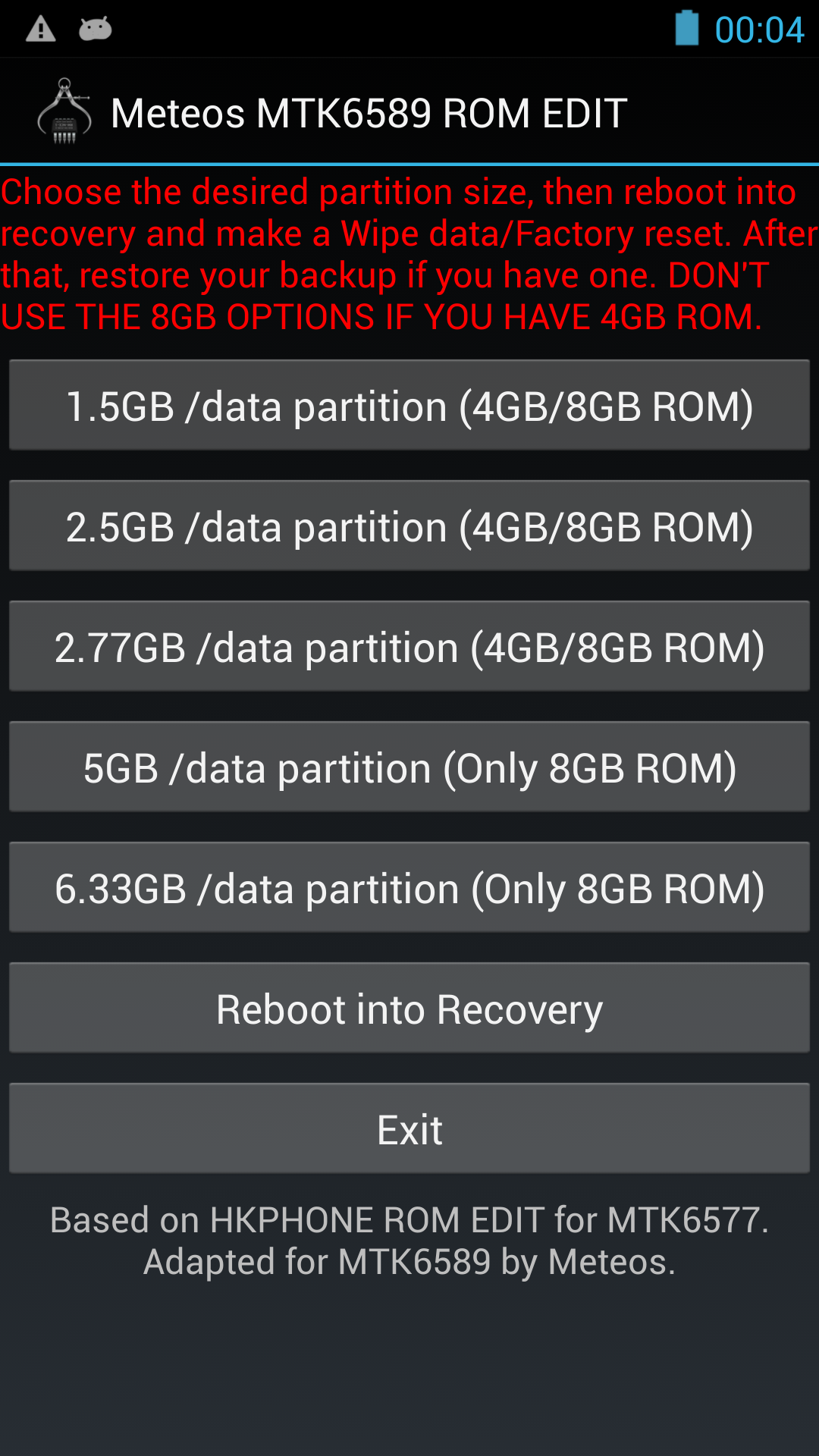

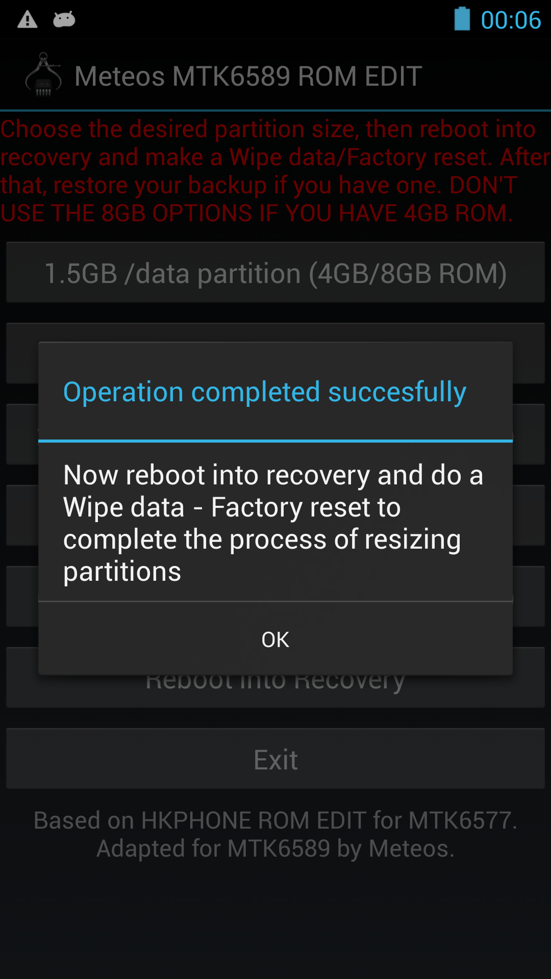

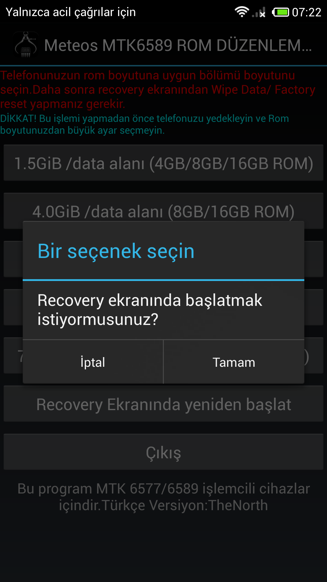

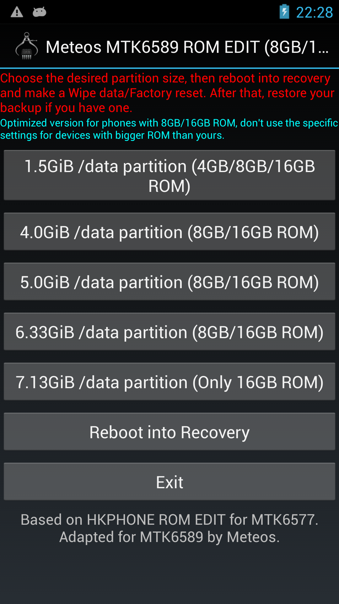

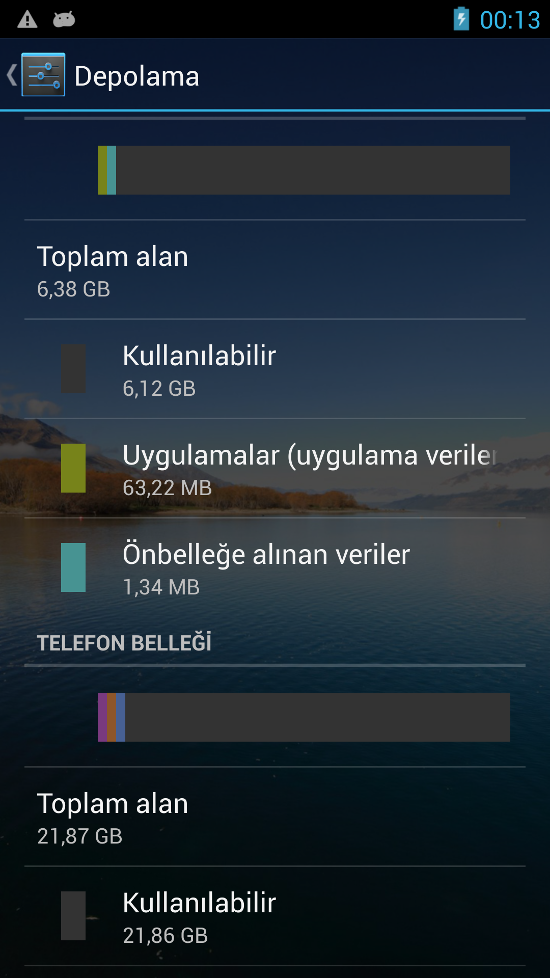

İMEİ DEĞİŞTİRME & ROM YEDEKLEME ve ÇEŞİTLİ ÖZELLEŞTİRMELER
Rom Hafızasını değiştirme
Telefonunumuz 16/32 Gb Rom'a sahip olsada sistemde 2 Gb program kurulma alanı görülür.Bu alanı yükselteceğiz..
Önce bu programı indirip telefonumuza kuruyoruz...Bu programı kullanabilmek için telefonunuz Root'lu olmalı
Meteos Mtk6589 Rom Edit İndir
http://yadi.sk/d/cYylc9rjDzizc
Programı açıyoruz.Superuser yetkisi istiyoruz veriyoruz ve karşımıza çıkan ekrandan telefonumunuz rom boyutuna uygun versiyonu seçiyoruz.Benim telefonum 32 Gb olduğu için ben 6.33GB Partitionu seçtim..
Bu işlemi yaptıktan sonra telefonu recovery modunda başlatıyoruz ve Wipe Cache,Dalvik Cache ve Factory Reset yapıyoruz..
Telefonumuzu yeniden başlattıktan sonra Ayarlar/Depolama ekranından değişiklikleri kontrol ediyoruz..
DİKKAT! Bu işlem yapıldıktan sonra telefonunuz fabrika ayarlarına döner.Bu yüzden yedek alın veya temiz bir rom yüklemesi yaparken bu işlemi uygulayın..
METEOS ROM DÜZENLEME TÜRKÇE VERSİYON
Programı kullanmayı çözemeyen arkadaşların pm'leri üzerine programı Türkçe'ye çevirdim..

@cihan59
32 gb dolmuyor zaten..1.5 gb gibi bir alan gösteriyor sistem alanı olarak..O alanı 2.5 gb yapma yaması vardı..Bir bakıp eklerim konuya..

ben yamayı yukledım yaptım ama defalarca yaptım hep 1.5 oluyor bı turlu yukseltemedim farklı baska bı yontem yokmu acaba?
< Bu mesaj bu kişi tarafından değiştirildi anlamamki -- 7 Aralık 2013; 7:14:20 >
13 yıl (949 mesaj)
Orijinalden alıntı: TheNorth
http://yadi.sk/d/T0zD84UJDryzj
defalarca denemem ragmenalan hala 1.5 oluyor en delı yanı ıse her seferınde fabrıka ayarlarına donmesı
yokmu başka bi yontem bu yontemle ben yapamadım acıkcası
1.5 alanda hemen doluyor kesınlıkle 5 veya 6.38 yapmam lazim
varmı farklı bı cozum ?
ok sonunda hallettim 7 gb lik alan actim kendime...
< Bu mesaj bu kişi tarafından değiştirildi anlamamki -- 7 Aralık 2013; 14:36:56 >
