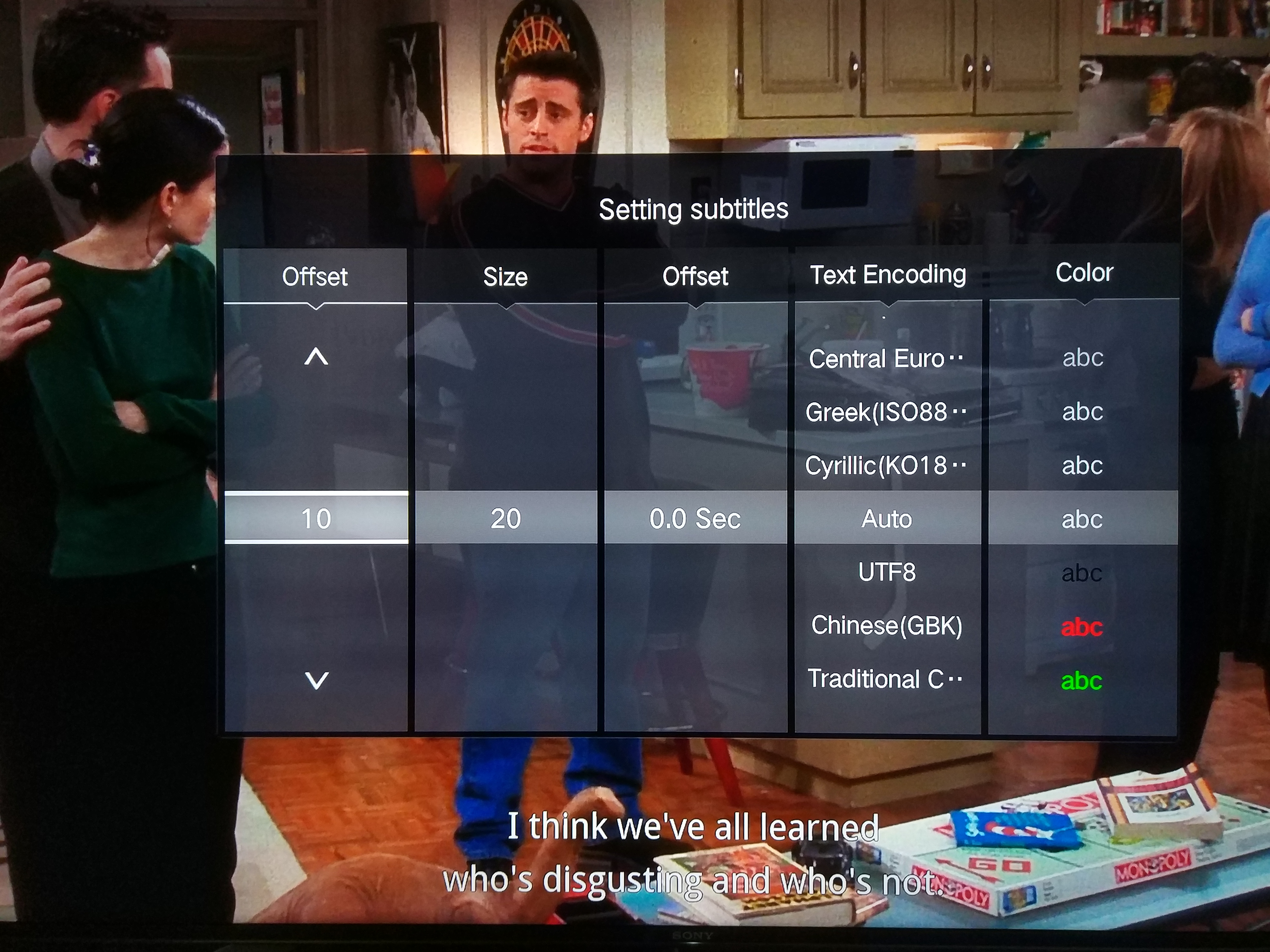

Yok hocam home theaterla yıldızım barışmadı bir türlü. Az önce GoT son bölümünü arşive eklerken 8.sezonu komple GoT koleksiyonundan çıkardı ve sadece 8.sezon için ayrı bir poster oluşturdu
Filmler için watched işareti çıkıyor posterin sağ altında fakat dizilerde böyle bir şey yok. Sezon posterlerinin altında da çıkmasını beklerdim en azından. Bunu firmaya iletmelisiniz bence.
Daha önce değindiğim sıkıntılardan biri de şu. Örneğin home theaterda friends 5.sezonu açınca aşağıdaki görüntüyle karşılaşıyorum. 9.bölüm yanıyor ve yanda play tuşu yerine 22.14'ten resume et tuşu var. Şimdi bunu ilk gören kişi ne düşünür? Diziyi 22.dakika 14.saniyede durdurup yarım bıraktığımı değil mi? Yanlış. 9.bölümün tamamını izledim. Ona rağmen bu şekilde gösteriyor. Böyle bir saçmalık olabilir mi? İzlediğim bölümü yarım bırakmışım gibi gösteriyor. Ben bu bölümün 22 dakika 14 saniye olduğunu bilmek zorunda mıyım. 9.bölümü izlediysem 10.bölümün ışığını yakması lazım mantıken. 9.bölüm X saniyede yarım kalsaydı X saniyeden resume et demesi lazımdı. Sizi bilemiyorum ama beni rahatsız etti.
Altyazı menüsü de şu şekilde hocam. Buradan font, kalınlık vs hiçbir şey ayarlanmıyor. Ben mi bulamıyorum anlamadım. Menu->Subtitles->Subtitle Settingsde çıkan şey bu.

- Size bahsettiğim altyazı menüsü sizin verdiğiniz resimdeki gibi değil zaten , daha doğrusu sizin paylaştığınız menü benim sizin bahsettiğim o enfes altyazı menüsü değil.Bir ara bende görmüştüm sizin paylaştığınız o altyazı menüsünü ama yanlış hatırlamıyorsam sizde çıkan altyazı menüsü , dizide yada filmde gömülü altyazı varsa çıkıyordu sanırım.Eğer harici altyazı kullanıyorsanız aşağıdaki gibi bir altyazı menüsü görmeniz gerekli.

Altyazi menusu de dediginiz gibi gomulu olup olmamasi ile alakali.
