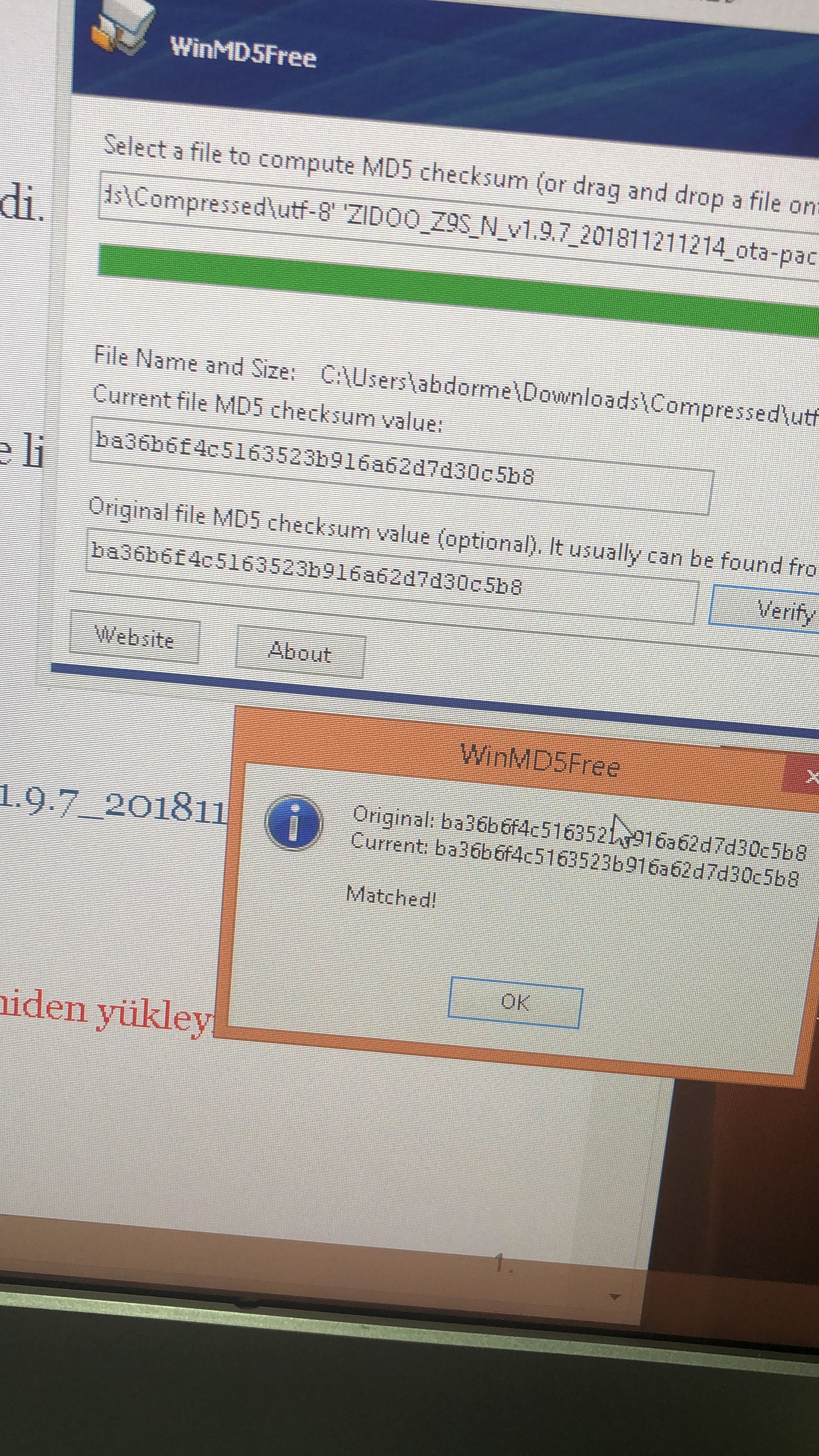

Hocam güncellemeyi indirdim ben dosya bozuk diyo bilginiz olsun.
Zidoo nun forum sitesindeki link ten de denedim oda bozuk diyo.

Blackk arkadaşımızın yazdığı gibi ana sayfadaki z9s yazılımında hata var. MD5 doğrulamada tutmuyor. 4-5 kere indirip kontrol ettim. fakrlı pc de de indirip baktık. Sizde kontrol edebilir misiniz?
Daha önce aynı linkten indirdiğim dosya sağlam ama. Doğrulama da tutuyor.

Beraber baktık sıkıntı Yok bence
