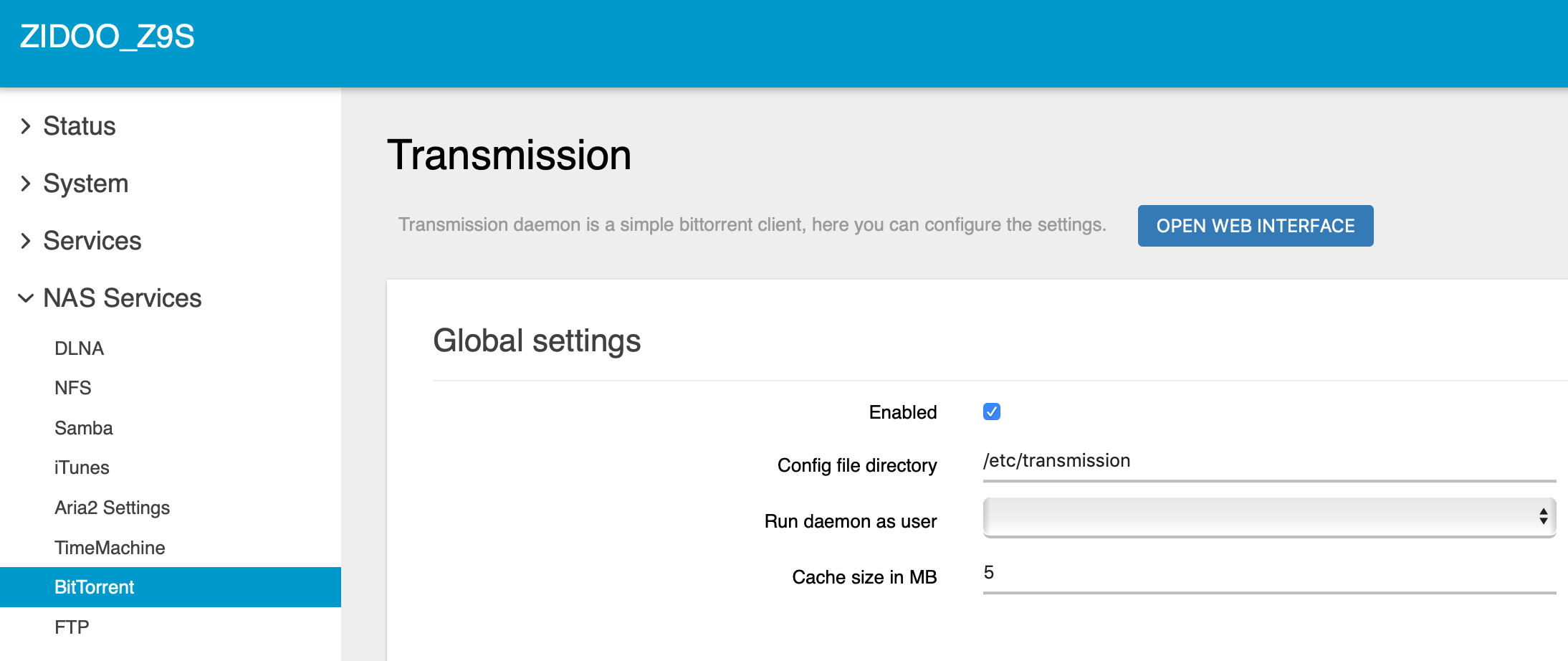

Transmission ile ilgili bir olayı da aktarmak isterim, Config Dosyasını bağladığımız hard diske kurmamız gerektiği söyleniyordu daha önce, yani ''/mnt/sataa1/transmission'' şeklinde, ancak bu şekilde yaptığımızda Zidoo'yu kapatıp açtığımızda Torrent dosyasını bulamıyorduk, ya yeniden yüklememiz gerekiyordu, ya da OpenWrt içerisinden start restard diyerek tekrardan çalıştırabiliyorduk. Oysa Transmission Config dosyasını olduğu gibi bıraktığımızda, cihazı açıp kapasak bile torrrent duruyor, ama otomatik transfer başlamıyor, Resume yapmamız gerekiyor sadece...
Burada şunu sormak istiyorum; Sanıyorum bunu cihazın Romuna konfigüre ediyoruz bu durumda ve Torrent dosyaları orada depolanıyor, zaman içerisinde bu dosyaların aşırı büyümesi cihaza zarar verir mi?
7 yıl
hocam startup en altı şu şekilde düzenleyebilirmisiniz. yani araya sadece sleep 60 ekleyin. submit yapıp cihazı reboot edin.
cihaz açıldıktan sonra transmission ilk bağlanmayabilir. yaklaşık 1 dakika sonra erişebilirsiniz.
bu şekilde cihaz kapanıp açldığında torrentlerin devam etmesi gerekiyor.

Süpersiniz, bunu çok araştırmıştım, putty ile bişeyler yapılıyordu onu da becerememiştim... şimdi denedim aynen otomatik başladı, çok teşekkür ederim...
