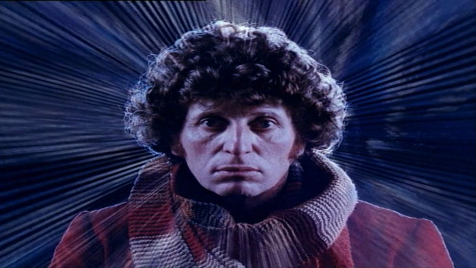

Normalde görüntü baştaki gibi, ikinci resimdeki görüntü ratio değiştirilmiş ve üçüncü görüntüdeki ise kesilmiş. Benim tercihim üçüncü olması.
