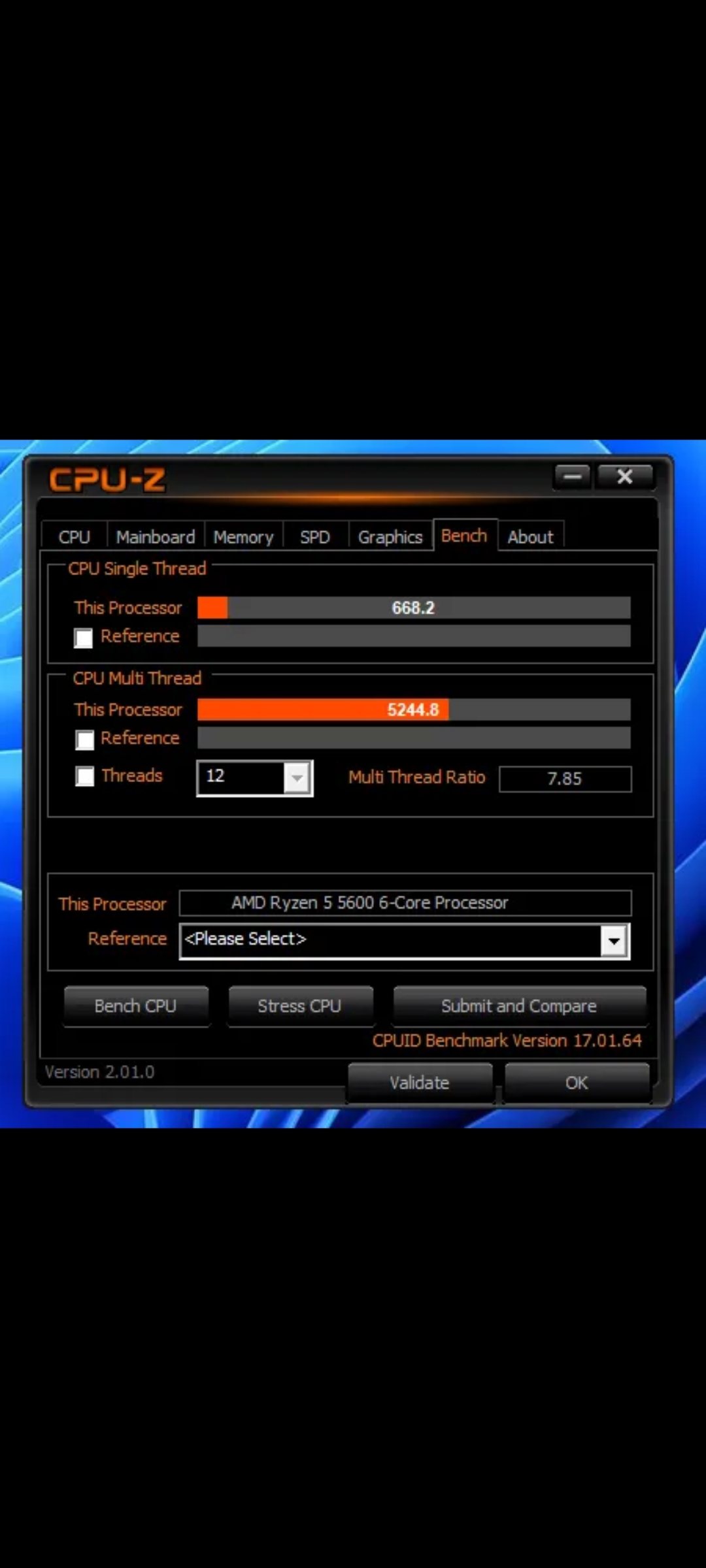

Forumda biraz okuyarak birazda bodozlama değerler girdim :) İşlemcinin standart hızda kalıp,oc yapmış gibi performans mı alıyoruz ? Yoksa yine OC yapıp en düşük voltajda,en az ıısnmayla performans mı alıyoruz ? Ne yaparak ne olması gerektiği konusunu tam anlamadım.Bu konuda yardım edebilirmisiniz ?
Bu işlemcinin max hızı 4,4 ghz.PBO da max cpu boost clok +200 verdiğimiz için mi 4,6 ghz görüyoruz ?
Biostan cpu voltajı ve cpu ratioyu autoda bıraktım.
En hızlı çekirdekler 5-6 imiş.
PBO sayfasında bu ayarları yaptım.
Sonra curveden bu değerleri girdim.Ve biosu kaydetip kapattım.

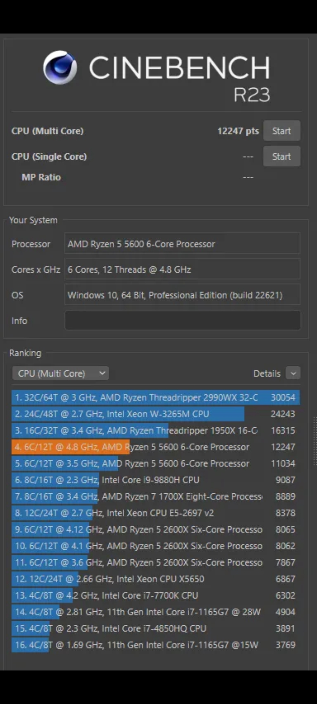

Güç planını yüksek performansa aldım.Cpuz bench skorları.İşlemci 4,6 ghzi görüyor.
Cinebench R23 testi.Cinebench 3,5 ghz gösteriyor ama çalışınca 4,6 ghzde çalışıyor.Max sıcaklık 63,8 derece oldu.

R5 5600
Alll core 4.8ghz Manuel oc
1.28v
Tek çekirdek performansı 1585
Max sıcaklık 75 derece
