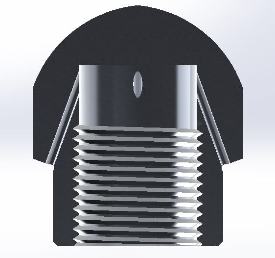

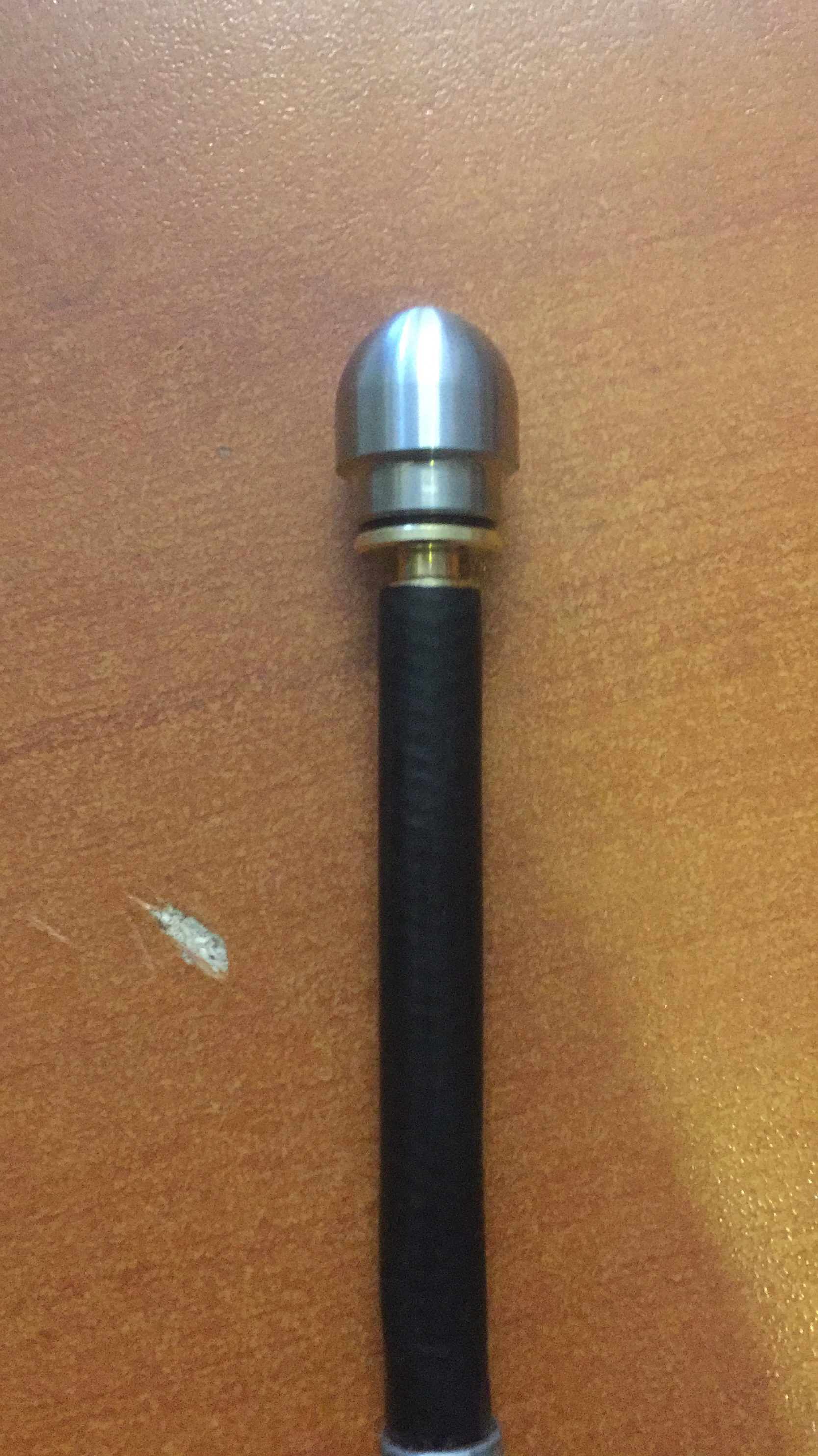

Arkadaşlar merhabalar. Yüksek basınçta kullanılan su memesi için basınç tablosu aradım internette bulamadım belki bir fizikçi, mühendis, veya akışkanlar mekaniğinden anlayan arkadaşlar yardımcı olur diye konu açtım. Benim sorum 100 bar bir yıkama pompası dakikada 15 lt su hortumla su basıyor. Bu hortumun ucunda su nozulu var. Bu nozulun delikleri 4 adet 0,9 mm delik. Şu anda böyle kullanıyoruz. Mesela 15 lt 200 bar kullansak kaçlık delik delmemiz gerekir. 80 bardan 250 bara kadar dk da 6 ltden 50 lt ye kadar bana tablo lazım. Nasıl yaptırabilirim bana bu konuda kim yardımcı olur. Yoksa deneme usulleriylemi çözeriz. Şimdiden teşekkürler.

Eyvallah ilgin için. Bu tablo elimde var. Fakat satıcı bu tablodan fiskiyeli araç yıkama nozulları için hesap yaptı banada öğretti. Ama bizim kanal temizleme nozulları bu tablodaki mm lerine uyuşmuyor. Yanlız bizim nozulların ölçüsü 030 040 045 diye geçiyor. Bende çizelgedeki basınç ile lt yi karşılaştırdığımda hangi 0 küsüre denk gelirse o nozulu kullanacaksın çıkardım. Ben karşılaştırmalarda delik mm çapını veren tablo varmı diye araştırmıştım. Hiç olmadı bunun ile de çalışma çıkarabilirim yanlız 040 nozulun delikleri kaçlık 030 un delikleri kaçlık diye onuda araştırmam gerekir. Daha ayrıntılı varmı ona bakacağım
