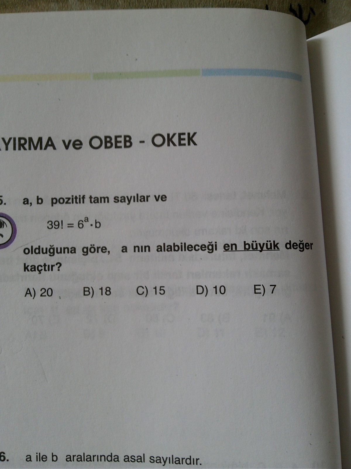

1. soruda 36 faktöriyel içinde kaç tane 3 olduğunu bulacağız. Onun için 36/3= 12, 12/3=4 4/3=1 12+4+1=17

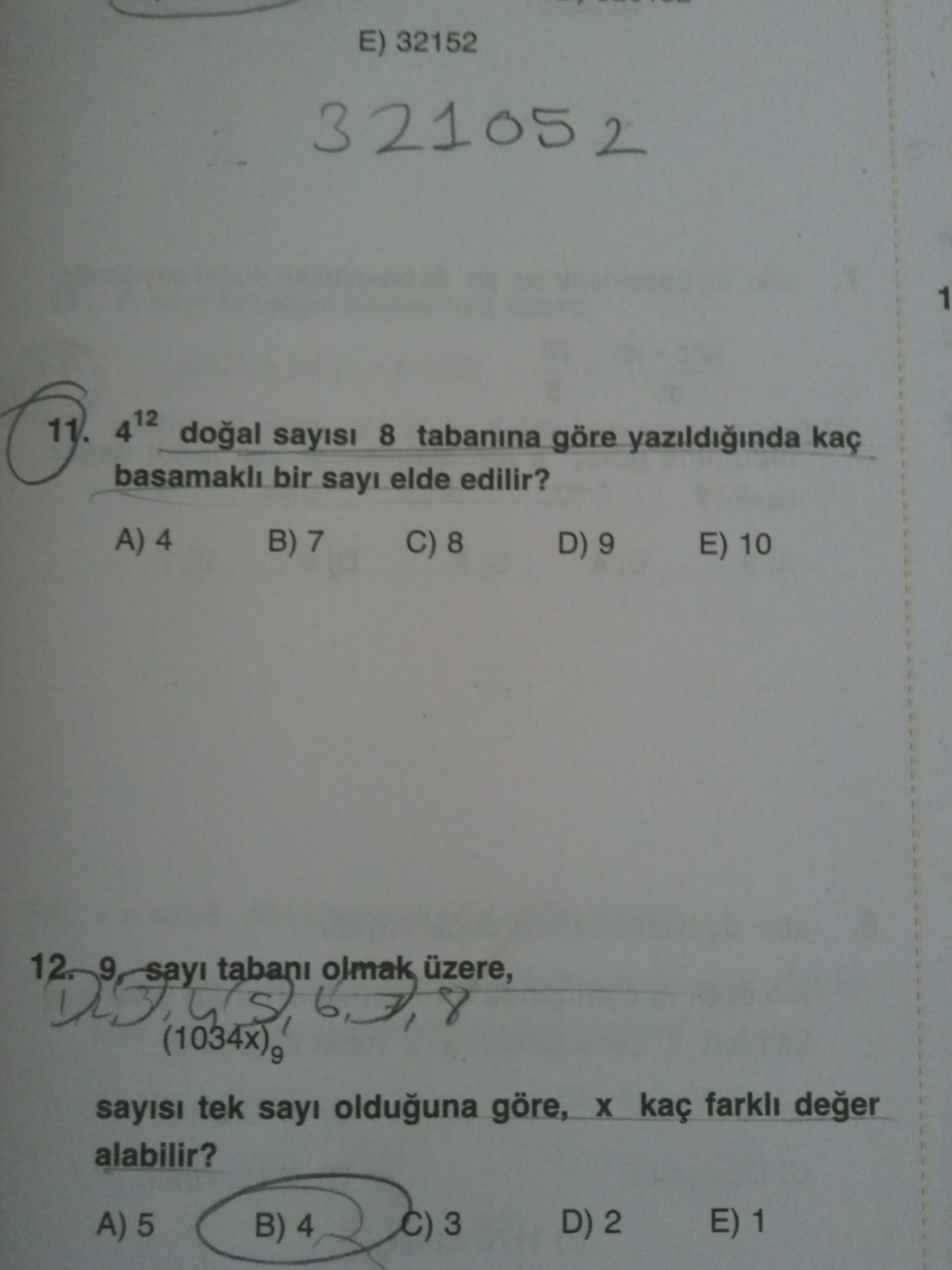

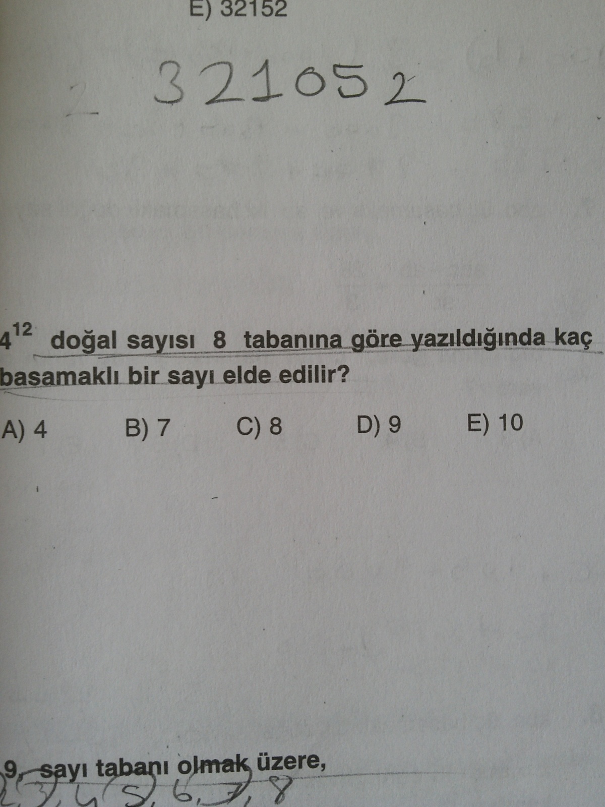

Son soruda 4 üzeri 12= 2 üzeri 24 8=2 üzeri 3 24/3=8 8 tane 0 olur başa da 1 gelir 9 basamak.

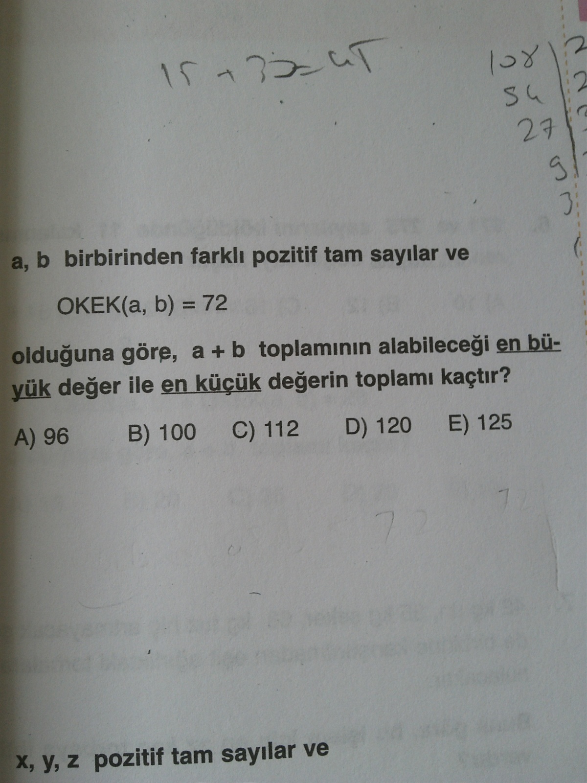

1-2 yi cozduler diye geciyoturm 3. soru ; normalde en buyuk deger 72+72 dwn bulunur fakat birbirinden farkli dedigi icin 72+36 diyoruz ve burdan 108 geliyor en kucukunude asal carpanlarina ayirip buluyoruz bunlarda 9 ve 8 burdanda 17 geliyor. 108+17 = 125

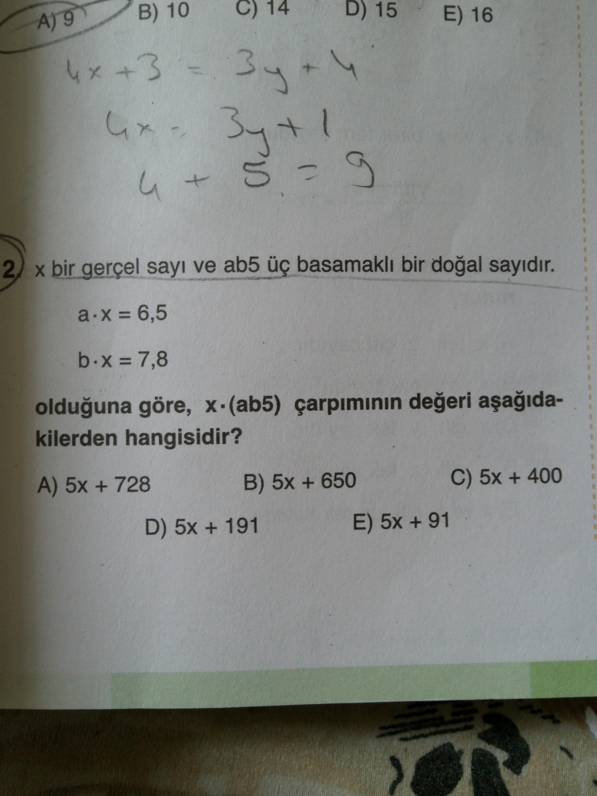

soru burda sadece a ve b nin basamak degerlerini katman gerekiyor a nin 100 b nin 10 dersek x.(100a+10b+5) olur soru burdan xi ice dagit elde edecegn deger (100ax+10bx+5x) olur. ax ve bx i vermis zaten yerine koyrsan 5x +728 bulursun.

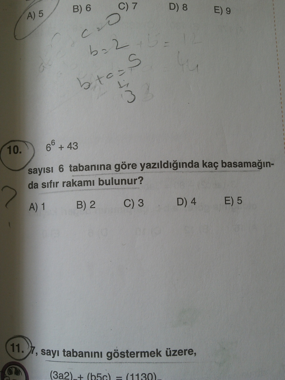

6. soru. : 6 üzeri 6 da 6 sifir olusur fakat +43 oldugu icin 43 un 6 tabnindaki degeri yani 111 i de toplamamiz gerek 1.000.000 + 111 = 1.000.111 olacagndan 3 sifir oluyor.

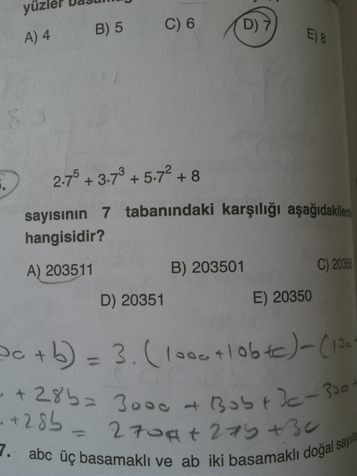

8 soru ; bu soruda ise sadece sondaki 8 i 7+1 sekline getirmen yeterli. 7+1 ide 1.7¹+1.7ⁿ seklinde yaz n yerine 0 olcak :) burdan 2035.. son iki rakami 11 olarak cikiyor ve cevap 203511

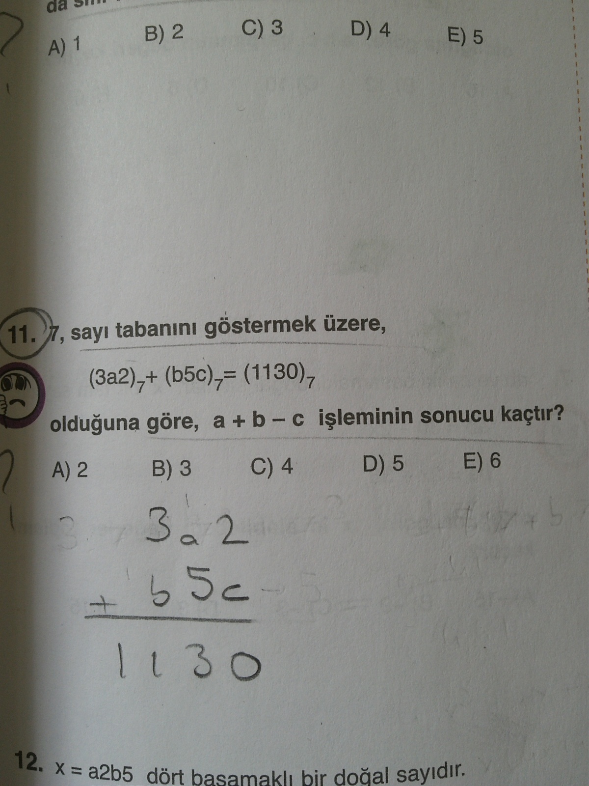

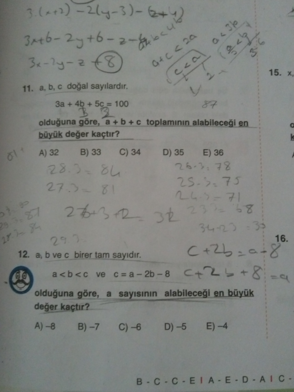

11 deki sorular icin ; 11. soru ; bu soruda katsayisi en dusuk olana bakacaksin yani 3a ya burda en yuksek degeri buna verebilirsin a=32 b=1 c=0 olur ve cevap 33.
12. soru ise ; -2b-8 i karsi tarafa atarsan c+2b+8 oldugunu gorursun. eger burda c veya b ye pozitif deger verirsen +8 den dolayi a hepsinden buyuk olur bu yuzden c veya b ye dikkatli degerler vermen gerek. en buyugu istedigi icin c=0 b=-1 olmak zorunda yerine koyarsan a=-6 bulursun.

8. soru bu :)

8.soruda 8in kuvveti gibi yazmak için önce ikinin karesi yapıp ordan 2nin3üncü kuvvetinin karesi. bu da 8 olur basamak sayısı da birleri sekiz üzeri sıfırla çarpacağından 8+1den 9 olur

Bu 11 soru taban aritmetiği olan Doğrumu ?
