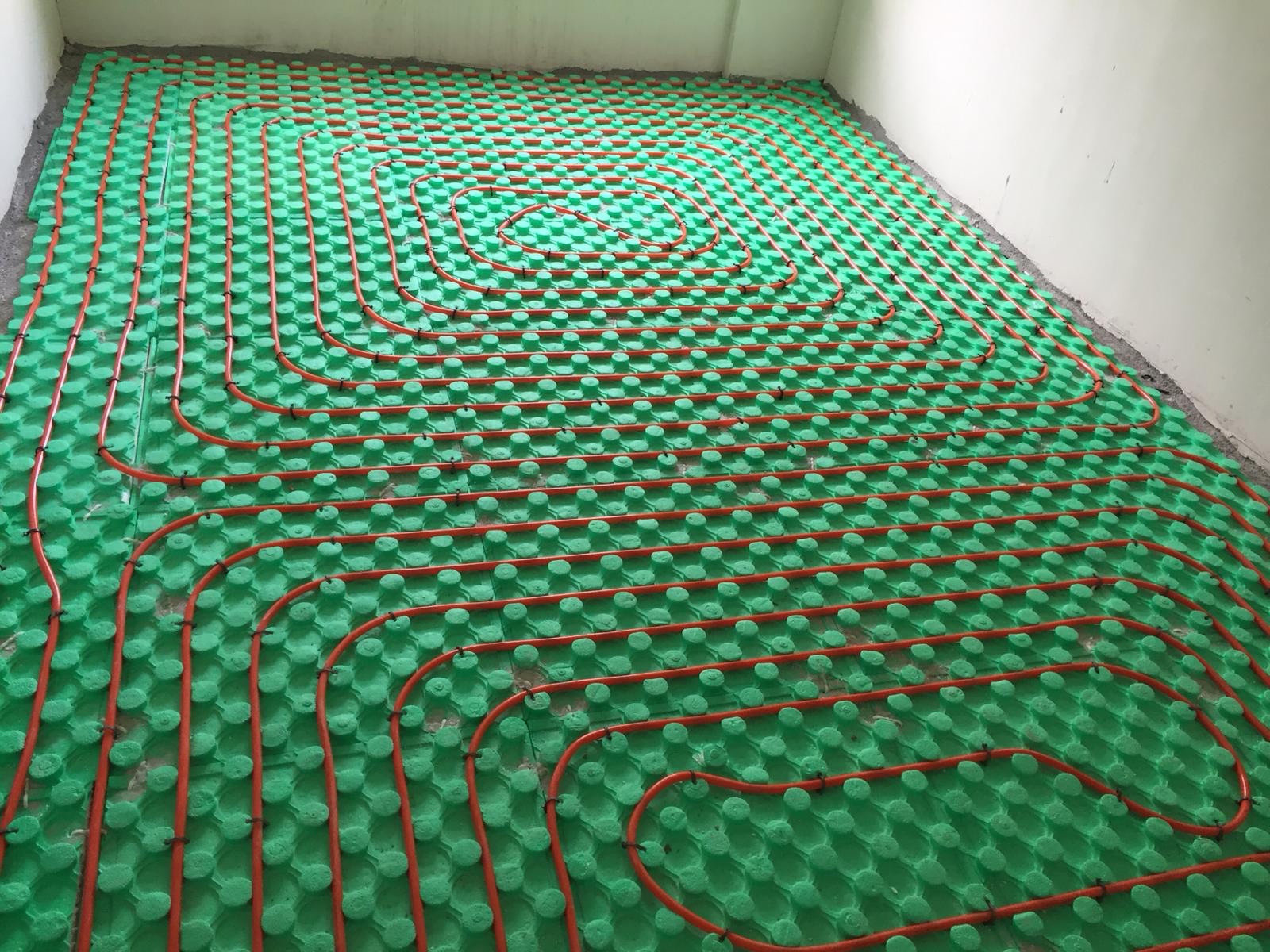

İyi günler arkadaşlar. Bu sene ilk defa doğalgaz kullanıyoruz ve evimizde yerden ısıtma sistemi var. Metrekaraye ne kadar boru döşendi tam bilmiyorum tabi. Ev 3+1 net 115 metrekare ısınacak alanı olan Doğu Güney Batı üç cepheli. İl Afyon bu aralar yeni yeni soğumaya başladı. Mesela bugün en yüksek sıcaklık 13 derece gece en düşük sıcaklık ise 1 derece.. bina yalıtımı iyi ayrıca katlar arası 6 cm strafor var ev son kat çatıda da izocam çatı şiltesi var.. Soruma ve sorunuma gelecek olursak yerden ısıtmada kombiyi kaç derecede çalıştırmam uygun kombi buderus GB 062 33 derece çalışıyor şu an ve tüketim fazla geldi bana şu an yaklaşık 24 saatte yaklaşık 7-7.5 metreküp tüketiyor bu normal mi şimdi ilerleyen günlerde iyice soğuyacak hava 40 lı derecelerde bu bizi halledecek herhalde.. oda sıcaklığı ise en soğuk oda 21.6 en sıcak oda ise 22.5 civarında oluyor en düşük üç değer olarak .. tavsiyelerimiz nelerdir kollektörde 9 bölüm var.
6 yıl (3204 mesaj)
Benzer cephe son kat yine petekli sistemde aynı kombi kullanan arkadaşım 24 saat 40 derece sabitte tüketimi 24 saatte 4-5 metreküp arası bu kafamı karıştırıyor. Bende ters olan bişey mi var diyorum..

6 yıl (2071 mesaj)
Döşeme çok iyi gibi
Biraz takip edin ve günlük tüketimleri not edin
Oda sıcaklıkları da takip edin
