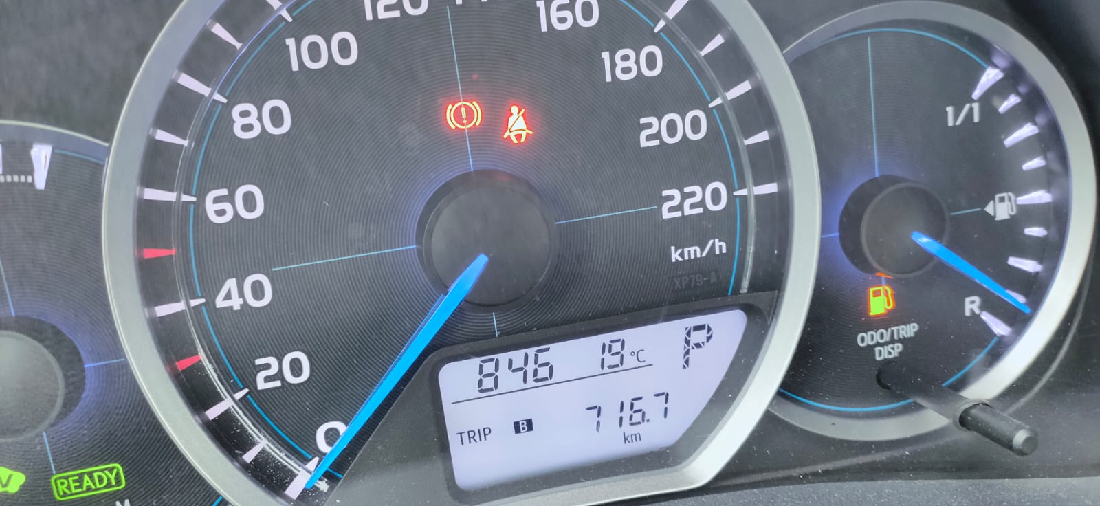

Yeni rekorum, tamamı istanbul şehir içinde, ECO mod kapalı halde ve klima ile ısıtma kapalı halde yapıldı. Ayrıca rahatlıkla en az 4-5 lt daha yakıt vardı depoda, yakıt kampanyası yaptığımdan dolayı tam depo doldurmadım. Aracı bilmeyip, forumdan göz atanlar için; Araç 2013 model, 95.500 km de ve yakıt kapasitesi 35 lt.
