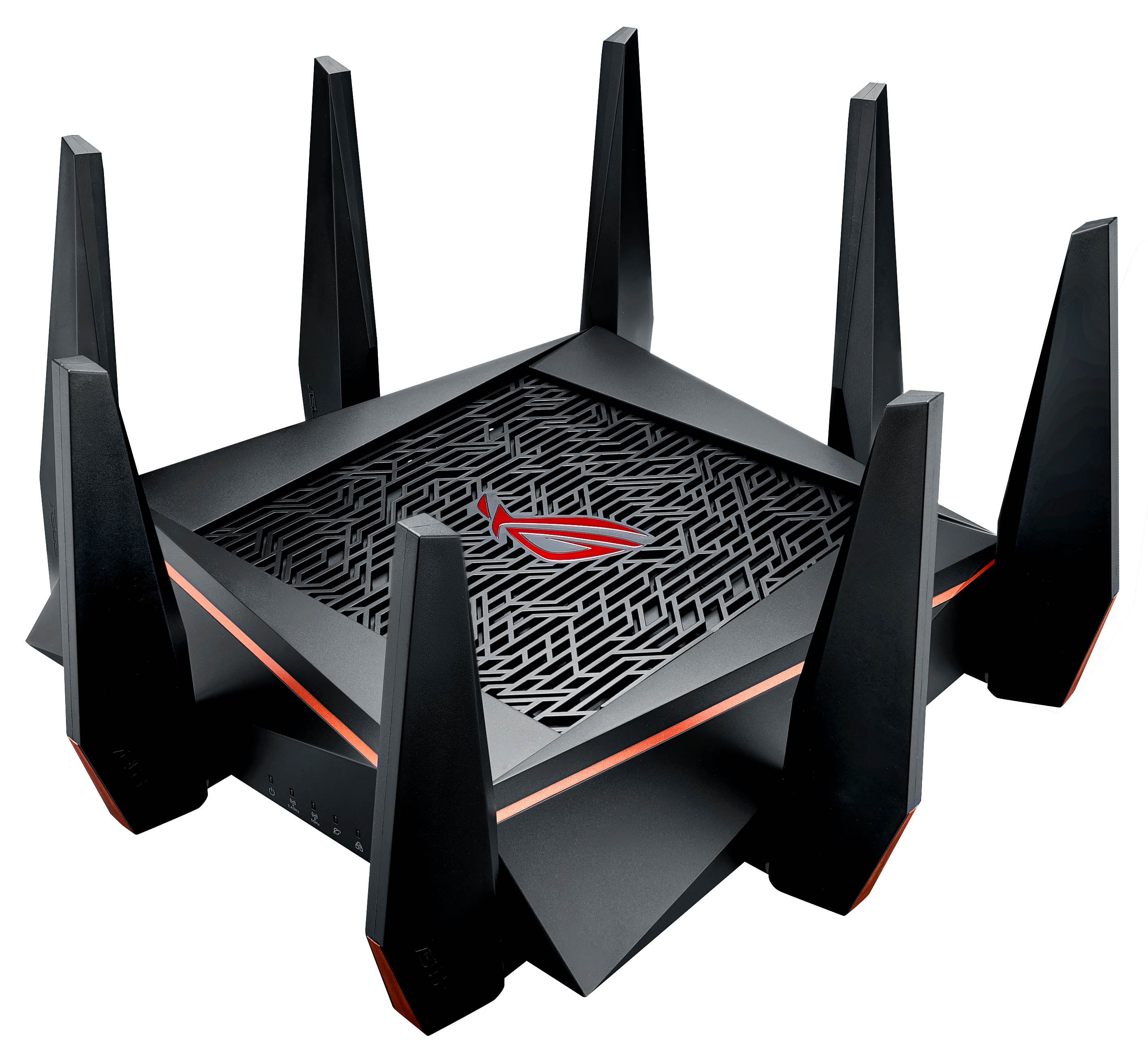

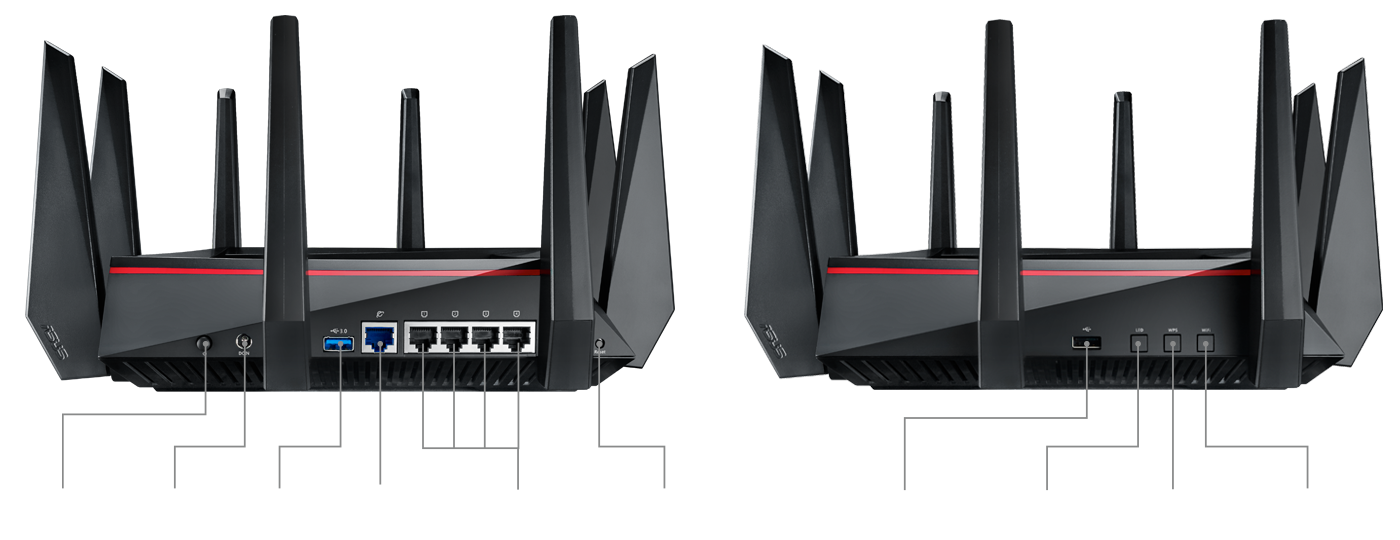

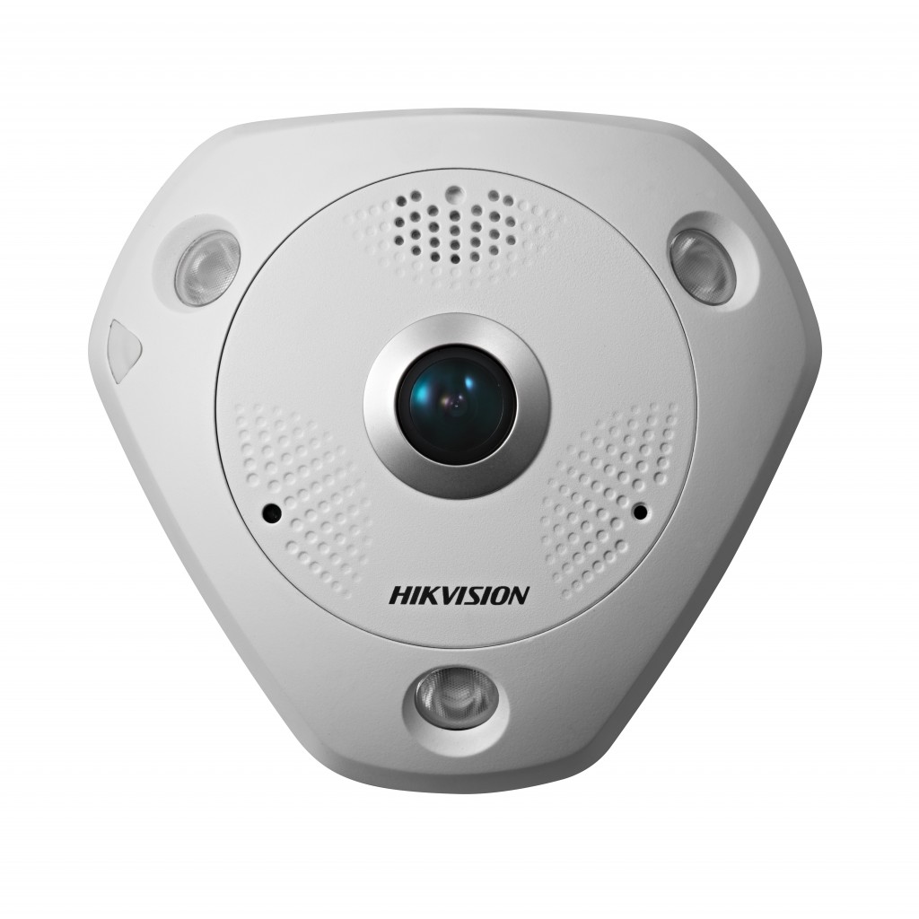

İyi Günler Charmlander Hocam Bende Netmaster CBW-383ZN modem var Sorunum şu ki kullanmakta olduğum Hikvision marka 3 adet 12 Megapiksel Kameraların 1 tanesinin bile video bit hızı yaklaşık 20 Mbps yi buluyor ve uzaktan izleme sıkıntısı çıkartıyor. Bende Asus RT-AC5300 Tri-Band router var ama modemde wan portu yok ama forumda okuduğuma göre bağlanabildiğine dair birçok diyaloga girmişsiniz nasıl bağlayabilirim yardımcı olur musunuz?

Modemdeki herhangi bir lan portunu, router'daki mavi renkli wan portuna bağlayacaksınız

Bahsettiğin modemin @Dr. Boone'nin de dediği gibi WAN portu var.Sendeki router farklı mıdır onu bilemem ancak @Dr. Boone'nin de dediği gibi Netmasterın LAN portundan Asus'un MAVi WAN portuna giriş sağlayabilirsin.
Vidyo kameralar anladığım kadarıyla 4K görünütüye sahip.Uzaktan izleme sıkıntısı çekiyorum derken dışarıdan (başka bir adresten) bağlanıp mı yoksa LAN da mı (aynı adreste) problem oluyor.Eğer ki başka bir adresten bağlanıp izlemeye çalışıyorsan bildiğim kadarıyla Kablonet en fazla 5 Mbps upload hızı veriyor ve 4K görüntü için (gerçi codeclere göre değişir ama) en az 14-15 Mbps hız gerekir, hatta 20-25 Mbps'lere kadar çıkabilir bitrate kalitesine göre, bu yüzden adrese dışarıdan bağlanıp 15 Mbps görüntüyü 5 Mbps upload ile sağlayamazsın.Ama LAN da sorun yaşıyorum diyorsan o zaman routerın çekim alanıyla ilgili bir sorun var demektir.

Hocam eğer intenet üzerinden izlemeye çalışıyorsanız donması normal. Ben 10 mbps ile 1080 p 60 fps yayını zor yapıyorum twich üzerinden. Bitrate 4000 kbps olarak ayarlı . 7 ye ve üzerine çıkınca yayın kopuyor bağlantı hızı kaldırmıyor. Bende de güvenlik kamerası bağlı ama internet çıkışlarını çok yükseğe ayarlamadım.Ağ üzerinde full çözünürlükte izliyorum kalite de fulde ama 720 p 30 fps falan. İnternetten izlemek istiyorsanız akıcı ve rahat çalışabileceği bir çözünürlüğe ayarlayın. Kameralar için gerekirse modem üzerinen port yönlendirme ve port tetikleme açın.Dmz üzerinden kamera cihazınızın statik ipsini girerseniz cihaza bağlı tüm portları açar ve tcp,udp taleplerini direk kameraya gönderir. Modelinizde jumbo frame desteği var kameranız da da varsa açın.Eğer wifi üzerinden kameralarınız ağa bağlıysa konumu ve çekim gücü önemli,uzaklığına bağlı olarak ağ üzerindeki band genişliği düşer. Eğer imkanınız varsa kamerayı da etherent ile bağlayın.Jumbo frame açarsanız verileri belli büyüklükteki parçacıklar halinde gönderecektir.Büyük parçalı dosyalar gönderiminde peformans artışı sağlar.Şimdilik aklıma gelenler bunlar. Asus modem ayarlarını bende bilmiyorum. Bir ara Ac68u menüsüne girmiştim ama bana menüsü karışık gelmişti.Takıldığınız yerde Asus'tan bilgi ve yardım isteyin. Yardımcı olacaklardır.

Doktor sizi geçte olsa alkışlamak istiyorum bu router'i aldığıma göre wan port'u ile bağlandığını da bileyim. Ben Docsis modemlerle uyumlumu uyumluysa nasıl doğru bağlantı yapılır diye sormuştum.

Charmlander hocam ilgilendiğiniz için geçte olsa teşekkür ederim. 4K değil aslında 4K'dan daha fazla 8MP kameralar 4K oluyor genellikle bu 12MP Uzaktan izleme sıkıntım hikvision'un kendisi kullanıcılara DDNS Sağlıyor. Hik-Connect uygulamasıyla izlenebiliyor uzaktan. Uzaktan dediğim bu bahsettiğim işyerinin güvenlik sistemi bende evden izlemekte sıkıntı çekiyorum LAN'da izlemekte sıkıntı yok. ben netmaster cbw-383zn modemin bununla tam başa çıkabildiğini düşünmüyorum. Bazen görüntüyü yollarken zorlanıyor. Kablonet 5Mbps veriyor doğru ama ben Kaliteli bir RG6-u6 kablo ile değiştirdim onların alüminyum kablosunu mesafede ankastreye çok kısa 6 metre filan ilk portta da bizim işyeri olduğu için 6Mbps civarı alıyorum. Ben görüntüleri Main Stream izlemiyorum saten Second stream ayarları var orda bitrateyi 128-2048 Kbps arası ayarlayabiliyorsun. 12MP çözünürlülükte FPS 10'a kadar indiği için second stream'da 6 Fps'ye kadar düşürüyorum rahat izlemek için genede sıkıntı çekiyorum. Bazen çok hızlıca geliyor 2560X2560 10FPS görüntü, bazen 768 piksel 3 FPS bile zor geliyor. Yani NVR'la alakalı olduğunu düşünmüyorum Modem'le alakalıdır diyorsanız routeri takayım diyorumda wan portu olmadığı halde takılabilir mi?
İKİNCİ SORUM: Ben bu routeri 1.5 aydır evde test ediyorum hangi ayarı hangi firmware'yi denesem de 75₺'lik Tenda D301 modemimin yarısı kadar sinyal ve bağlantı kalitesi veremiyor. Sürekli bağlantı kopuyor ve sinyal hep 1-3 diş arası. söylendiğine göre açık alanda 250 metre sinyal iletim gücü varmış ama tenda modemde 2 adet 9dbi anten olduğu halde bundan 10 kat iyiydi sebebi ne olabilir?

Yunus hocam değerli bilgileriniz için teşekkür ederim. Ben kameranın maksimum kalitesini söylemişim ama ben aslında Hikvision'un kendi DDNS adresi üzerinden Second Streamda 2560x2560 10 FPS izlemeye çalışıyorum, Bazen bu çözünürlülükte 15 dakika dahi izliyorum sonra ne oluyorsa 768 piksel 3 fps bile izleyemiyorum. Hikvision DDNS kullandığım için Port yönlendirmeyle uğraşmadım ama daha fazla performans sunar diyorsanız daha önce yapmadığım için anlatırsanız yapmaya çalışırım. Kamera direk modeme bağlı değil NVR bağlı NVR kendisi port ve ip atıyor kameraya DHCP üzerinden routerde jumbo desteği var ama kameralarda veya NVR'da yok. Kameralar İP kamera değil RJ45 Ethernet portu ile CAT7 1000Mhz kablo ile bağlılar. maksimum kablo uzunluğu 5 metre.
