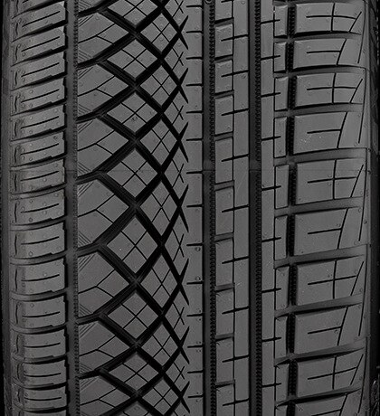

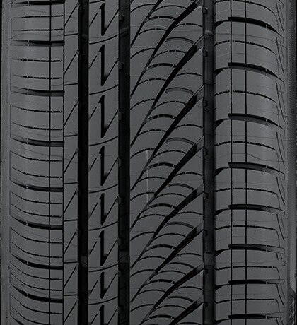

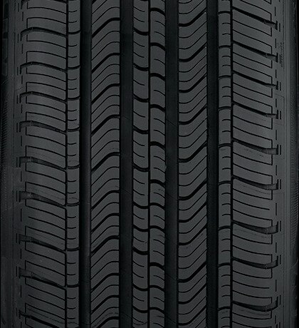

Bir lastikte hem rotation hem outside ayni anda yazar mi ?
Yazarsa bu lastik directional lastiktir
Bildigim 3 cesit taban tasarimi var, simetrik, asimetrik, yönlü
Şimdiye kadar hic yönlü lastik sahibi olmadim, bunlar genelde Supersport araclarda veya climatecontrol gibi 4 mevsim m+s lastiklerde cikiyor diye biliyorum.
Simetrik tabani tasarimini ic yari ve dış yari olarak ikiye bölerek bakarsak ikisi de ayni tasarim. MichelinPrimacyMV4
Asimetrik taban ise
Ic ve dis yarisi birbirinden farkli
