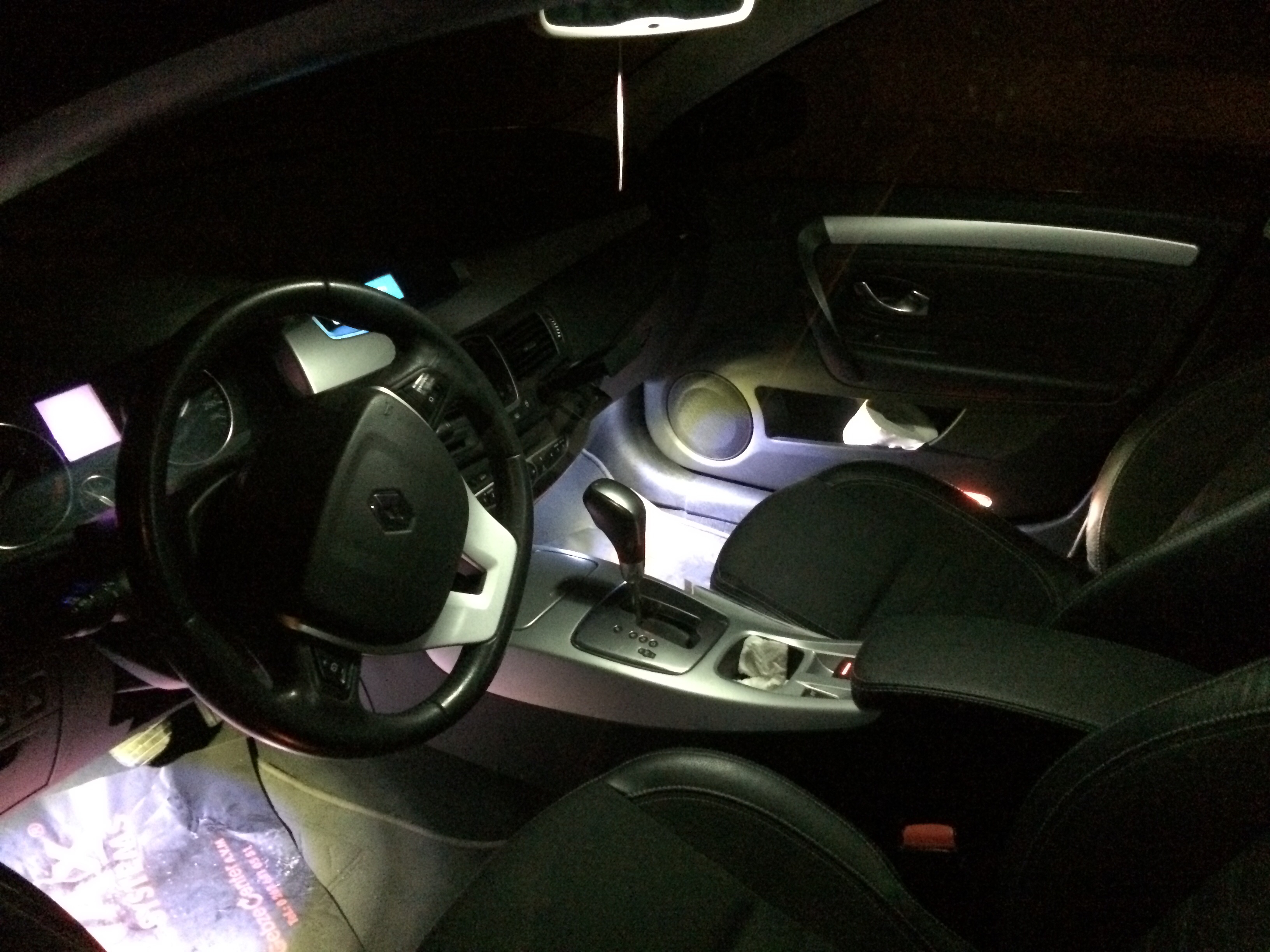

İç aydınlatmaları beyaz ledler ile değiştirdim çok şık oldu, özellikle kapı açılınca yananlar süper oldu
güzel olmuş eline sağlık;
daha önceki aracım ford focus a kapı açılına yere ford amblemi yakan led taktırmıştım kapı altlarına. ford mavisi geceleri çok güzel görünüyordu.
laguna içinde renault taktırsam mı diye düşünüyorum ama renault amblemi sarı olduğu için güzel olur mu diye karar veremedim. kullanan, gören oldu mu tavsiye der misiniz
