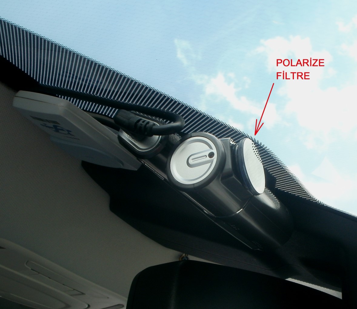

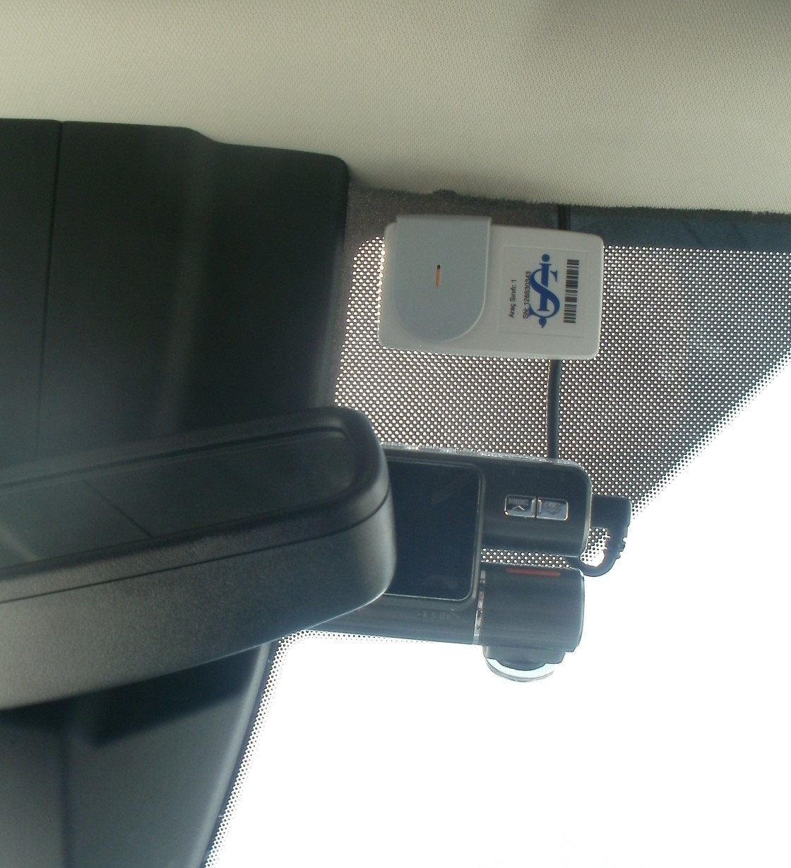

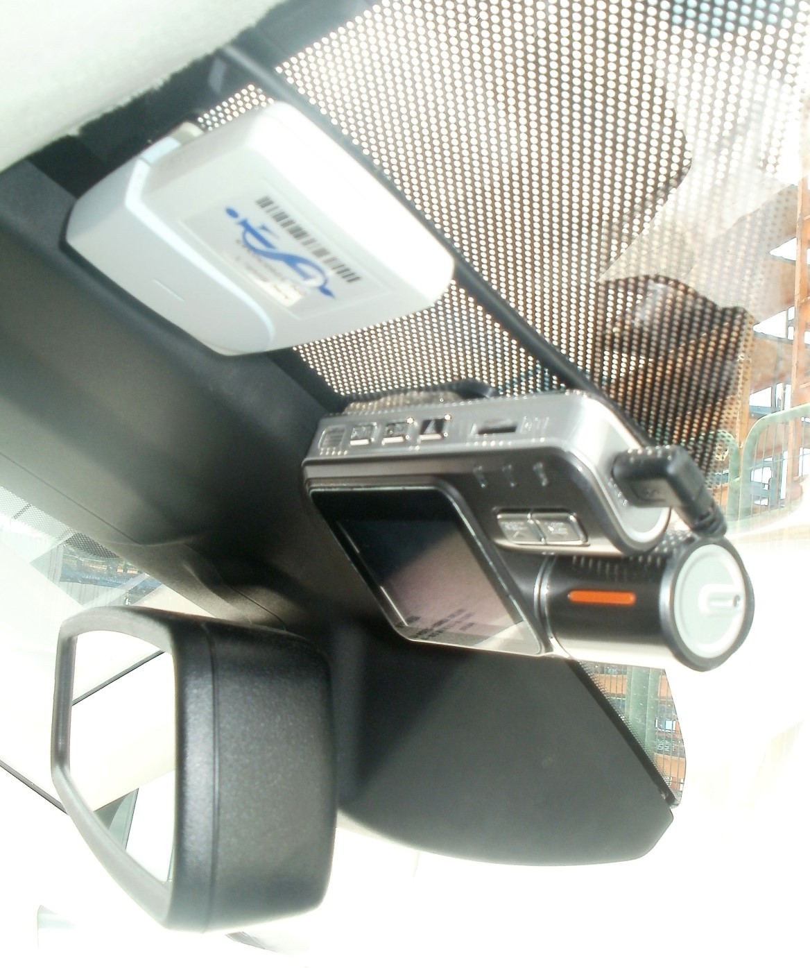

İlk iki resimde OGS nin altından tavan kaplaması altına girerek panoramik tavan perdesi kumanda düğmesine doğru giden kısa USB kablosu görülüyor 12V / 5V dönüştürücü gözlük bölmesi döşemesinin altında gizli.
Üçüncü resimde cam yansımalarını sıfırlayan polarize filtrenin objektifin önüne monteli hali gözüküyor.
Ben ikinci kamerayı kullanmıyorum. siz kullanacak olursanız fiş takarak ana kameradan alacağınız kabloyu tavan pandizotunun önünden gözükmeyecek şekilde yürüterek ön direğin üst kısmından geçirip kapıların üst lastiklerinin arkasına gizleyerek arka taraftaki ikinci kameraya doğru götürebilirsiniz. böylece ortalıkta kablo gözükmemiş ve bir şey söküp takmayacağınızdan araca zarar da verilmemiş olur.
Arka kamerayı geri vites kamerası gibi izlemek niyetindeyseniz aynı şekilde bağlantı yapıp sadece sürücünün LCD ekranı daha rahat görebilmesi için benim yaptığım gibi ana kamerayı aynanın sağına değil de siz sol tarafına takarsanız daha iyi olur.

Güzel bir çalışma yapmışsınız. Tebrik ederim. Açıklamalarınız da yeterli. Böyle bir çalışmayı bende yapmak isterim.
Ancak önceliğim harici olmayan ve gömme navigasyon özellikli bir ekran montajı üzerinde araştırma yapıyorum.
