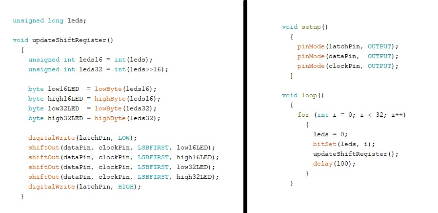

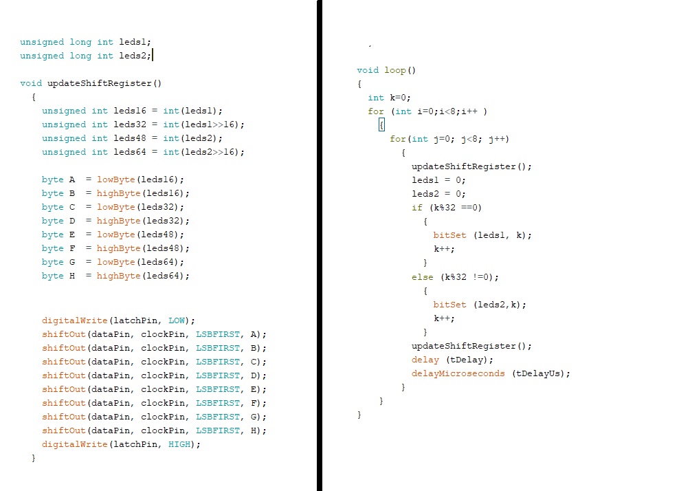

merhabalar, bitirme projem olarak seçtiğim akıllı satranç için her bir kareye sırayla bir LOW sinyal göndermem gerekiyor. 8*8 matris şeklinde olmayacağı kanısındayım. çünkü o durumda 2 taraftan alınan veriyi birleştirecek bir AND kapısına ihtiyaç oluyor. 32 bit kaydırma işlemini gayet güzel yapıyor. fakat kodları genişletip 64 bite çıkardığımda 32lede kadar çalışıyor kalan 32led ise hiçbir tepki vermiyor.
< Resime gitmek için tıklayın > 32 bit olarak sorunsuz çalışan kısıma yaptığım eklentilerle oluşturmaya çalıştığım 64 bit versiyonum.
yaptığım diğer aşamaları da ekleyeceğim. bu sıkıntımı gidermem için yardımcı olabilirseniz sevinirim.
biraz değiştirip 64 bit deneyeyim dedim ve; < Resime gitmek için tıklayın > buhale getirdim ama nafile. 32 bit sonrasını ne yaptıysam gösteremedim. konuyla bilgisi olanınız varsa yardımlarınızı bekliyorum

original kod ise;
dediğim gibi 32 bit sorunsuz bir şekilde çalışıyor.
