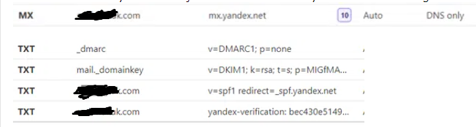

bizdeki de yönlendirmeli ayarları ben yapmadım ama belki işine yarar diye atayım
4 yıl
Senin istediğin şekilde kullanıyorum cloudflare ve yandex maili.
1- godady den nameserver ları cloudflare e yonlendir
2- cloudflare icinden ssl ayarını şu şekilde yap
3- cloudflare dns ayarlarından şunları ekle. zaten ekliyseler sil resimdeki gibi tekrar ekle
Karalanmış yerler abc.com şeklinde domain adı.
Satır 1: mx kaydı. aynı şekilde ekle.
satır 2 ve 3 için yandex dmarc ve dkim diye arat. bunlar mail sunucularının maillerini spam olarak görmemesi icin gerekli.
Son satır: html yolu ile onayladım demişsin. onun yerine dns ile onaylama yap daha saglıklı olur. Bu resimdekilerden sonuncu dns ile onaylama amacıyla eklendi. yandex den dns onay secince kod verecektir.
Bunları yaptıktan sonra https://www.mail-tester.com/ adresi üzerinden mail testi yap. bu site sana gecici bi mail adresi verecek. o adrese gercekci bir mail gonder. site mail alınca ayarların ne kadar düzgün olduğunu söyleyecek
