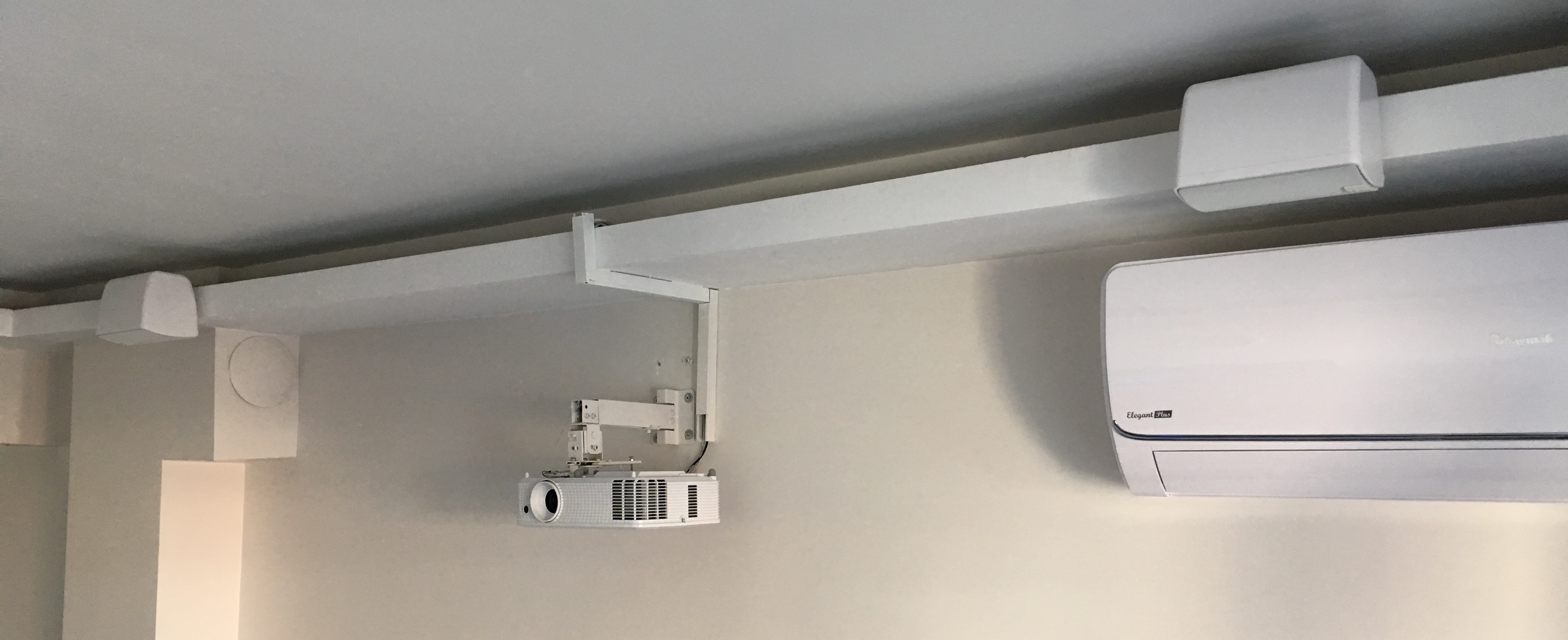

Amfi (AVR) konusuna dönersek, açıkçası kendi kullanımımda 5.1.2 ile 5.1.4 arasında bir fark göremedim. Şu anki amfim Denon x4400. Ondan önce de Denon 3400 ve Onkyo TX-NR828 kullandım.https://www.denon.com.tr/tr/product/homecinema/avreceiver/avrx4400h
Bunun sebebi olarak ise odam 4x7 mt ebatlarında ve yerleşim sebebiyle ön hoparlörler uzun olan kenarda. Bu sebeple ön kule hoparlörlerimin izleme yerime mesafesi 3-3,5 mt gibi. Hali ile ön tavandaki atmos hoparlörleri kulelerden dolayı kayboluyor. Ama arka tarafta tam kafamın üzerindeki Atmos hoparlörleri ise arka sahneye çok ciddi bir katkı yaptı.
Alttaki fotolarda hoparlör yerleşimimi görebilirsiniz. Size fikir verecektir.
Bu sebeple eğer yerleşim sebebiyle ön kule hoparlörleriniz benimki gibi yakınsa 9 kanal bir amfinin pek bir esprisi kalmayacaktır. Tabii ayrı bir odaya Zone 2 olarak iki tane daha hoparlör koyma durumunuz yoksa.

Tavanda kullandıklarım bu modelin Beyaz rengi. Ama maalesef Amazon’da uzun zamandır beyazı satılmıyor. Ve ben bunları çifti 70 € ve 50 € iken birer çift olarak almıştım.
https://www.amazon.de/Canton-Plus-GX-3-Regallautsprecher-schwarz/dp/B004IOGBBG/ref=mp_s_a_1_2?keywords=canton+plus&qid=1578255218&sr=8-2
Ve de kesinlikle atmos için hoparlörleri tavana koymanızı tavsiye ederim. Öbür türlü tavandan yansıyacak da sana gelecek de
