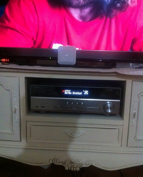

Kaynak dts degilse alamazsin kaynagin dts ise info tusuna bakarak gorursun
Bu mesaja 3 cevap geldi.
14 yıl (5604 mesaj)
14 yıl (375 mesaj)
Orijinalden alıntı: MEVLANA CELALETTİN
Hocam
yillardır çeşitli avr ler değiştirdim.Daha ilk zamanlar kırmızı stero lambası yanmıyor diye
müzik setlerimi değiştirdiğim günler oldu....
.Benim blua-ray a en az DTS ve 1080p olmayan bir blua ray mümkün değil
giremez........
Sanırım setup la ilgili yapmam gereken birşey var........setup ın ınformatıon unda altta sound program ....
gibi alternatifler çıkıyor.....yukarı tuşuna basınca değişimler var (HDMI-DVD-BLUA RAY ...VS GİBİ)
BURADAN BLUA RAY I SEÇİYORUM......Buradamı hata yapıyorum akşam fotoğraflarla sizlere ileteceğim....
Sevgili mevlana celalettin fotoğrafını gördükten sonra moralim sıfıra indi....Ne yapıp bunu muhakkak halletmem
gerekiyor.......fotoğrafları gördükten sonra sizden bilgi isteyeceğim.....

Bluray cihaznin ses cikis ayarlari beastream konumunda olmali kolay gelsin
çok teşekkürler akşam deneyeceğim
14 yıl (375 mesaj)
denedim arkadaşlar çok teşekkürler
meğer avr de tek bir tuşa basmak yeterli imiş......
o tuşun adı İNFO ondan sonra çıkmaya başladı...
yani dün akşam itibariyle DTS HD MASTER yazısını gördümmmmmmmmmmmmm
ama blua ray dede setup ayarlarında oynamak gerekiyormuş.
Yardımcı olan herkese teşekkürler...
