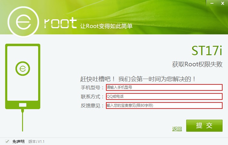

Bu 3 kırmızı dikdörtgen hatasında bir gelişme var mı?
Denemediğim yol kalmadı..

bootloader kilidini kaldırmalısın. aynısı benim başımada gelmişti. bu şekilde çözdüm.

Bende de aynı sorun oluştu nasıl düzeltebilirim.

bende de aynı sroun var denilen herşeyi yaptım telefonum neo..aygıt yöneticisinden de baktım telefonun herhangi bir driveri yüklenmemiş mi diye ama yok hepsi yüklü ..neden böyle
