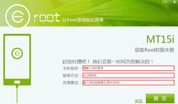

Orijinalden alıntı: Karadeniz Otoyolu
Konuyu açana teşekkürler.
Bu 3 kırmızı dikdörtgen hatasında bir gelişme var mı?
Denemediğim yol kalmadı..
Bende de aynı sorun oluştu nasıl düzeltebilirim.
11 yıl
Orijinalden alıntı: balık61
bende de aynı sroun var denilen herşeyi yaptım telefonum neo..aygıt yöneticisinden de baktım telefonun herhangi bir driveri yüklenmemiş mi diye ama yok hepsi yüklü ..neden böyle

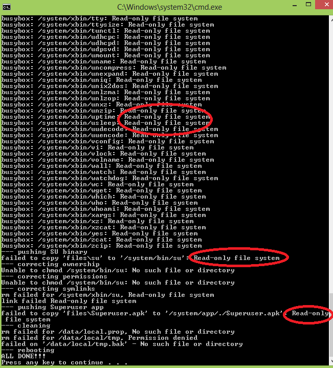

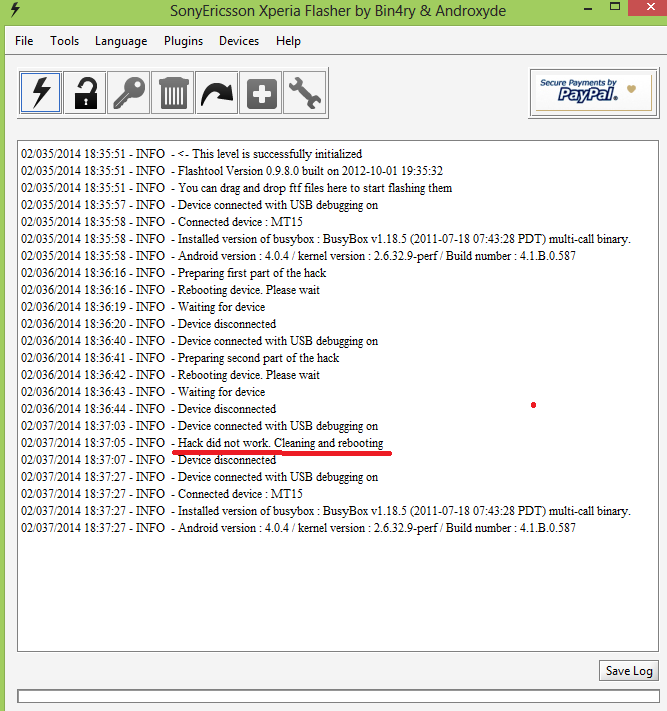

Merhabalar;
Daha önce defalarca yaptığım root işlemini artık yapamıyuorum.
Telefon: SE Xperia Neo bootlader kapalı
Bilgisayar : W8 sürücüler tanıtılmış ve daha önce aynı sistemle defalarca root ve room yüğkleme yaptım
Olayı kısaca özetlim.
Gin2KitKat_v3.1.0_Neo rom yükledim düzgün çalışmadı dediler GB ye dönmen lazım ondan sonra yükle MT15i_4.0.2.A.0.42 Kernel_Global şu kerneli flashla flasladım Xperia Neo (MT15i)_4.0.2.A.0.42_CN stock romu yükledim rom çalıştı ama wifi çalışmadı halbuki çok hızlıydı tel.
bende eski roma dönim dedim ama ama dönemedim CWM root falan gitmişti yapamadım bende
mt15_4.1.b.0.587_kernel
MT15i_587_Global stockromu tekrar flasladım
cihaz normale döndü üstüne birde pc componion ile onardım şu an sıkıntı yok
Ama cihaz artık root yapılamıyor. Şunları denedim.
Eroot_1.2 cihazı bulmuyor
Eroot_V1.3.4 ise şunu diyor
doomlord şunu diyo
flasla root hack mi ne onda sunu diyor
