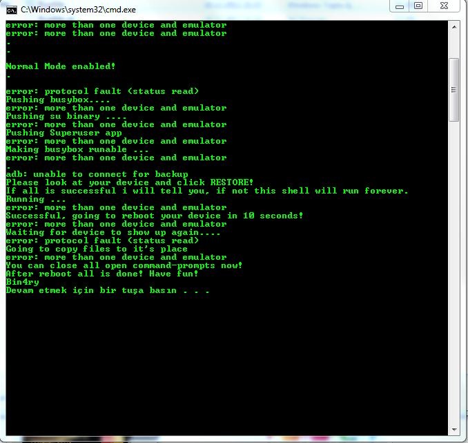

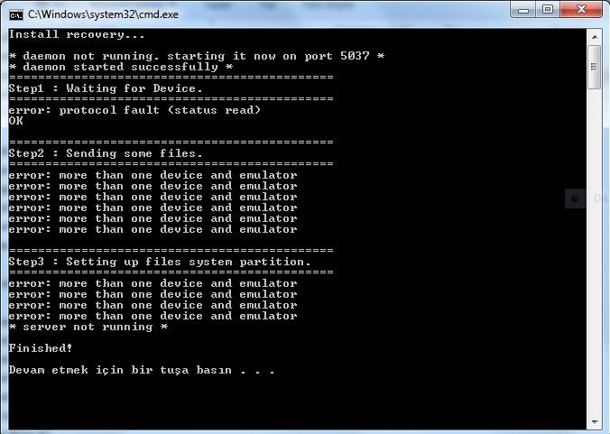

error 7 hatasının sebebi cihazdaki Build.prop dosyasının değişmiş veyada hatalı olması bunu çözmek için en basit çözüm yazılım atıp hiç bi işlem yapmadan yukarda anlattığım şekilde romu yüklemektir
Orijinalden alıntı: anarsistbiropucuk
MESUT iç yada dış komut çalıştırılabilir program yada toplu iş dosyası olarak tanınmıyor diyor hata nerede acaba?
Hatalı dizin veyada komut giriyorsun sanırım Ms dos ekranını açmaya çalışıyorsun Yapmak istediğin işlem için Dosyalar hangi klasörde ise o klasörün içine girip Sol Shifte Basılı Tutarak Mouse ile Sağ Tıkla Çıkan pencereden Komut Penceresini Burada açı seçip işleme devam et
