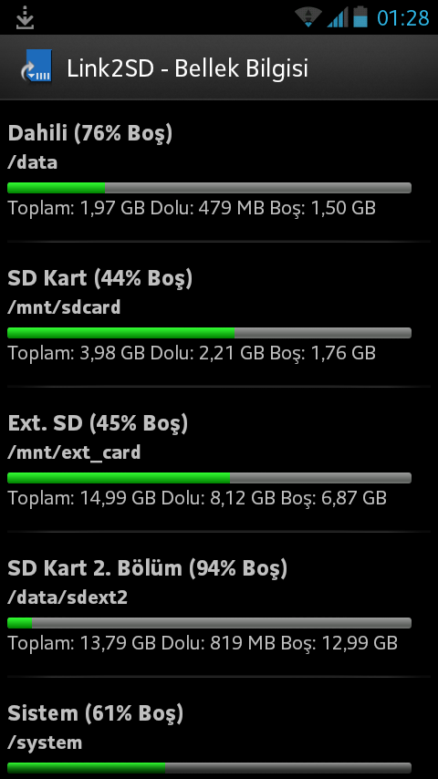

benim tam bilgim yok bana kadar var ancak :) bende şu an 8'inci mesajda anlatılan hafıza artırmayı deniyorum ama orochi size yardımcı olucaktır.
Ekleme:
8'inci mesajda anlatılan herşeyi yaptım ama link2sdyi açınca hata veriyor sistem ext3 biçimini desteklemiyor fat olarak biçimleyin türü bi uyarı çıkıyor. boyunu 15 gb yapmıştım acaba ondanmı. şu an hafıza kartına hata denetimi yapıyorum o bitsin bi kaç şey daha neyecem. zayıf bi ihtimalde olsa pure blood rom yüklemiştim (bazı gereksiz özellikler kaldırılmış veriyon) onla ilgili bişey olabilirmi acaba
Ekleme2:
hafıza kartını biçimlendirirken ext4 olarak bicimlendirdim bu sefer herşey tamam link2sd programında sd karta linkle seçeneği aktifleşti ama depolamadan bakıyorum sd kartın dahili depolamanın falan boyutunda hiç artış olmuyor en fazla dahili hafızada 30 mb falan açılıyor

Hafıza kartını biçimlendirirken ilk bölüm Fat32 2. Bölüm EXT olucak bunları yapıyormusun ?

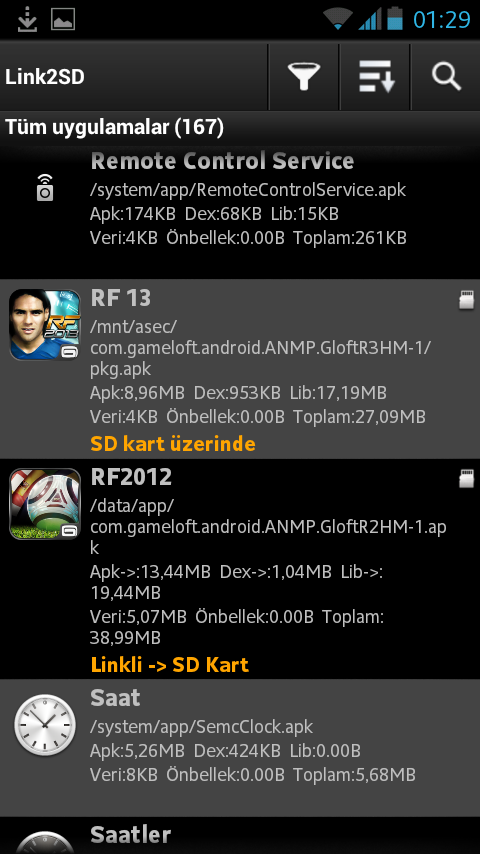

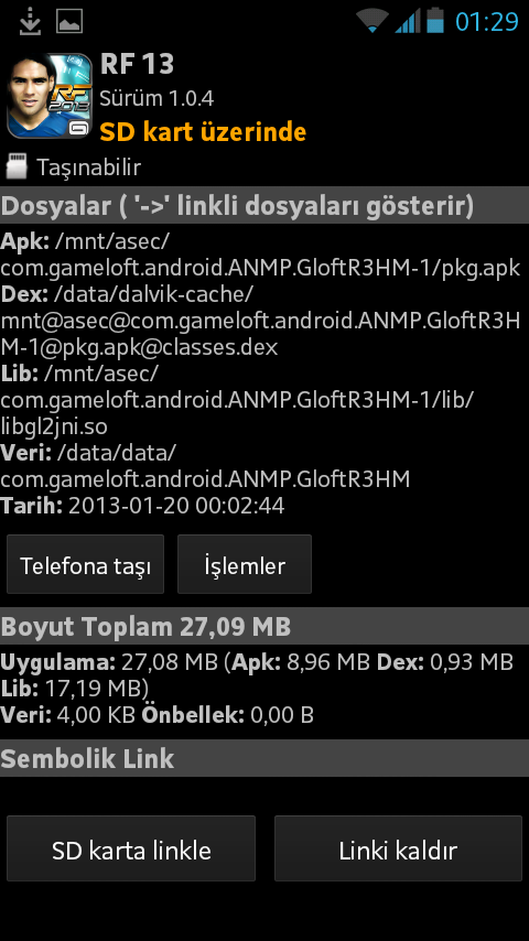

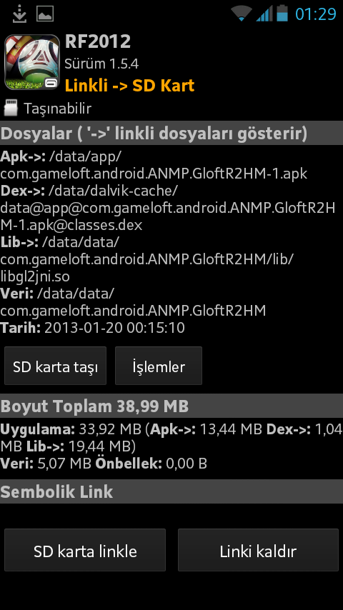

ilk bölüm fat32 (kullanıcı için ayrılan) diğeride açıklamanızda ext3 olarak belirtilmiş ama o şekilde bir türlü kabul ettiremediğim için ext4 olarak biçimledim. şu an telefonun dahili hafızasını dolduracak kadar oyun indiriyorum acaba orası dolunca otomatik atarmı diye.
birde anlatımınızda link2sd programından kurulum yeri ayarını otomatik olarak işaretlenmesini söylemişiniz onu harici yapıp deyecem yarın sabah. sabaha kadar oyunları indirsin bi.
ben bu root olayına falan hep uygulamaları taşıyabilmek için girmişdim aslında onuda yapamazsak elimize sağlık kalıcaz :)

kurulum dizini EXT olarak göstermeyi dene anlatımı ben yapmadım başka bi arkadaştan alıntı yaptım inan bana 400 mb rahat rahat yetiyor LİNK2SD den Kurulacak bölümü SD olarak ayarlıyorum Otomatik sd kuruluyor Widgetları tel belleğine taşıyorum şuan 200 mb boş yerim var ama öyle aşırı uyguluma yok 25-30 uygulama
