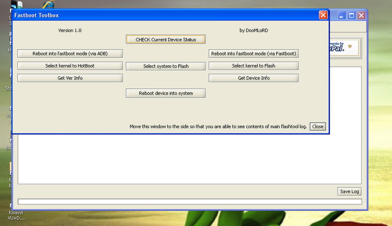

İlginize teşekkür ederim,fasboot modda nasıl yükleneceğini bilmediğim için şimdilik eski sürümle devam etsem daha iyi olacak.Muhakkak daha önce yapmışımdır ama çok sık telefon değiştirdiğim için hatırlıyamıyorum.Bilgisayarım xp ve sanırım onunla verilen komutlarda değişiyor.Neyse tekrar teşekkür ederim.
13 yıl
Ses yüksetlmeye basılı usb takıcaksın
Tel kapalı olucak bildirim ledi mavi olur
Komutar tüm windowslarda aynıdır
13 yıl
Orijinalden alıntı: .::Orochi::.
Sana çok zahmet verdim ama son bir soru daha.
flashtool ile yüklemek istediğimizde kernel dosyasını yine firmware klasörünemi atacağız fastboot modda bağladıktan sonra flashtoolun menüsünde nereyi tıklıyacağız.
