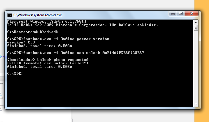

[size=6]MESAJ 3
[size=4]BOOTLOADER KLİDİNİ KIRMAK TÜM XPERİA 2011 SERİSİ İÇİN
hocam merhaba bende şöyle bir pencere geldi failed dıyor bu acıldımı acılmadımı anlamadım acil yardım lazım. birde cwm moda ses kısma tusuylada gıremedım o nasıl oluyor yedek almam lazım once
Açılmamış, hata vermiş. İşlemlere başlamadan önce sony programını çalıştırın. Telefonu bağlayın ve telefonu görmesini bekleyin. Gördükten sonra işlem yapmadan sony programını kapatın. Telefonu kablodan ayırın. Virüs programı açıksa başlamadan önce kapatın. Daha önceden kapatmadıysanız dosyaları yeniden indip tekrardan deneyin tabi virüs programı çalışmayacak. Bilgisayarı yeniden başlatın hatalı işlemlerden sonra. Usta cevap verene kadar bunları bir deneyin derim.
dedikleri yaptım dostum ama bır ıse yaramadı telefona ben imei çaktım kilit kodu için ise çaktıgım imei yi yazdım sony sıtesıne ona gore maıl yollaı bana. acaba ondan mı kaynaklı eski kayıtsız imei numarasını mı vermem gerekiyor?
Büyük ihtimal ondan gibi görünüyor. Fakat onu da aşmanın bir yolu vardır.@.::Orochi::. En iyi usta anlar.
