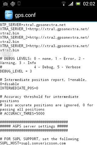

netten baktım normalde NTP_SERVER = tr.pool.ntp.org yazması gerektiğini söylüyorlar benımkı gördügünüzüzere degişik

11 yıl
hangi cihazı kullandığını bilmiyorum
ben şuan general mobile discovery kullanıyorm
arşivimde wt19i Live with Walkman cihazımın Orjinal romu ve Custom Romu var
ikisinede Baktım ve içeriğini ekliyorum daha önce hiç bir yerde senin dediğin şeyi görmedim rootla gpsin bozulacağını
aşağıya gps.conf dosyalarının içeriklerini ekliyorum ikisinede dene
WT19i ICS 4.1.B.0.587 El değmemiş ROM Senin Conf Dosyan İle Bir Aynıdır...
NTP_SERVER=xtra1.gpsonextra.net
XTRA_SERVER_1=http://xtra1.gpsonextra.net/xtra2.bin
XTRA_SERVER_2=http://xtra2.gpsonextra.net/xtra2.bin
XTRA_SERVER_3=http://xtra3.gpsonextra.net/xtra2.bin
# DEBUG LEVELS: 0 - none, 1 - Error, 2 - Warning, 3 - Info
# 4 - Debug, 5 - Verbose
DEBUG_LEVEL = 3
# Intermediate position report, 1=enable, 0=disable
INTERMEDIATE_POS=0
# Accuracy threshold for intermediate positions
# less accurate positions are ignored, 0 for passing all positions
# ACCURACY_THRES=5000
##### AGPS server settings #####
# FOR SUPL SUPPORT, set the following
SUPL_HOST=supl.sonyericsson.com
SUPL_PORT=7275
# FOR C2K PDE SUPPORT, set the following
# C2K_HOST=c2k.pde.com or IP
# C2K_PORT=1234
# EXTRA SETTINGS
RISE OF WALKMAN WT19i ROM
NTP_SERVER=1.pool.ntp.org
NTP_SERVER=2.pool.ntp.org
NTP_SERVER=3.pool.ntp.org
NTP_SERVER=0.pool.ntp.org
NTP_SERVER=0.europe.pool.ntp.org
NTP_SERVER=1.asia.pool.ntp.org
NTP_SERVER=2.north-america.pool.ntp.org
XTRA_SERVER_4=http://xtra4.gpsonextra.net/xtra.bin
XTRA_SERVER_5=/data/xtra.bin
XTRA_SERVER_6=http://xtra1.gpsonextra.net/xtra.bin
DEBUG_LEVEL = 3
INTERMEDIATE_POS=1
ACCURACY_THRES=3000
SUPL_PORT=7275
SUPL_SECURE_PORT=7275
SUPL_NO_SECURE_PORT=3425
SUPL_TLS_HOST=FQDN
SUPL_TLS_CERT=/etc/SuplRootCert
# C2K_PORT=1234
# EXTRA SETTINGS
QOS_ACCURACY=50
QOS_TIME_OUT_AGPS=150
QosHorizontalThreshold=1000
QosVerticalThreshold=500
AssistMethodType=1
< Bu mesaj bu kişi tarafından değiştirildi .::Orochi::. -- 6 Mayıs 2014; 4:00:35 >
