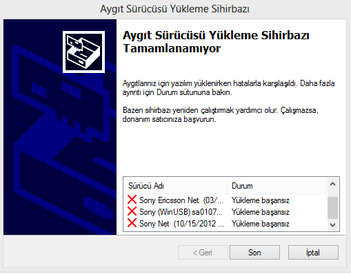

deniyorum ama olmuyor işletim sistem win 8 olduğu için olabilir mi ?driverleri yüklerken dpinst.exe hatası veriyor bu işletim sistemde yapılamaz diyor
işletim sisteminden olduğunu sanmıyorum. şimdi denedim win8 de sorunsuz yüklendi.
bu arada flashtool driverlarından bahsediyorsun değil mi?
çözüm önerisi: bilgisayardaki telefonla ilgili tüm programları kaldır, driverları da kaldır. bilgisayarı yeniden başlat. sonra ilk mesajda anlattığım ayrıntılara dikkat ederek flashtool programını ve driverlarını yüklemeyi dene. büyük ihtimalle olacaktır.

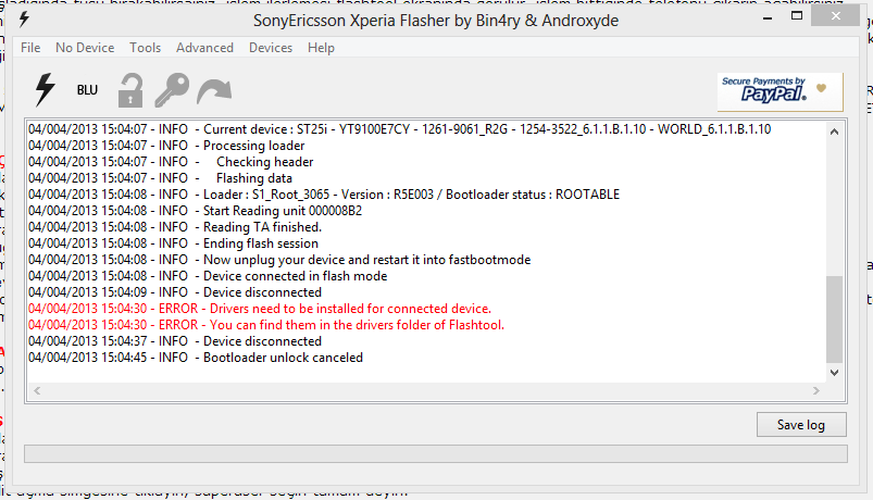

bilmiyorum valla her şey anlatıldığı gibi yapıyorum ama yinede error fotoları ekliyorum. yinede bu program sayesinde telefon baya hafifledi eskiden 70-80 mb boşken şuan ramde 180mb boş aslında benim sorunum bu idi error versede telefonu düzeltmiş oldu flashtool :D< Resime gitmek için tıklayın >< Resime gitmek için tıklayın >

flashtoole ekrandaki yazının tamamını gönderseydin daha sağlıklı anlaşılırdı. ekranda hata mesajı görünen driverlar zaten gereksiz olanları. asıl önemli olan 3 driver yüklendiyse sorun yok. bunlar fastboot, flashmot ve xperia u driverları. flashtoolda hangi işlemi yaparken bu mesaj çıkıyo? görünen kısımdan anladığım kadarıyla sanki işlem tamamlanmış, sonra hata mesajı gelmiş gibi?
