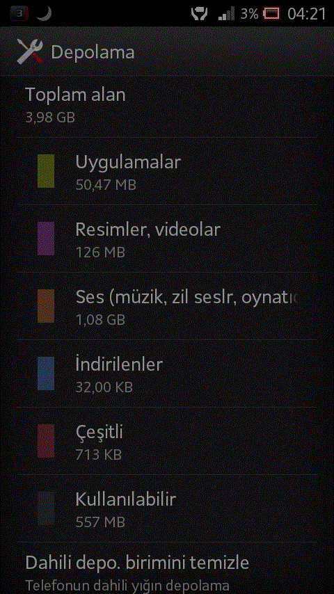

12 yıl
Toplam hafızadan kullanılan hafızayı çıkardığımda çok daha fazla kalıyor,Yani kullanılabilir hafızam daha fazla olmalıydı yardım eder misiniz ?

12 yıl
Orijinalden alıntı: 27serhat
muhtemelen telefondaki uygulamaların oluşturduğu diğer dosyalar fazla yer kaplıyodur mesela haritalar gibi. bi anormallik olduğunu sanmıyorum. bilgisayara bağlayıp tüm dosyaları silersen 3.98 lik alanın tümü de boşalmış olur. ayrıca telefon belleğindeki boş alanı kullanmak normalde mümkü değil ama rootlu telefonlarda sanırım yapılabilir.
