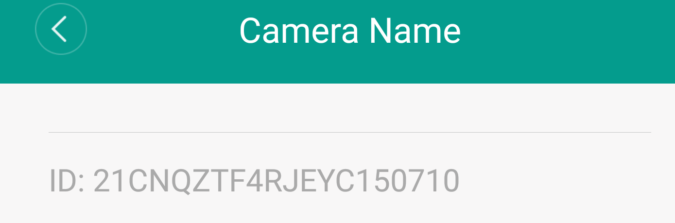

Kamerayı aliexpres den aldım. 15 gün oluyor alalı. V2.10.1.1._20160202
Buradaki gibi camera name kismindan
Bu mesaja eklenen görseller:
< Resime gitmek için tıklayın > benin kamera 10 temmuz 15 de üretilmiş
< Bu mesaj bu kişi tarafından değiştirildi kendimce -- 20 Şubat 2016; 20:38:45 >
Bu mesajda bahsedilenler: @tulga!
10CNPHIE7C88F0151214
