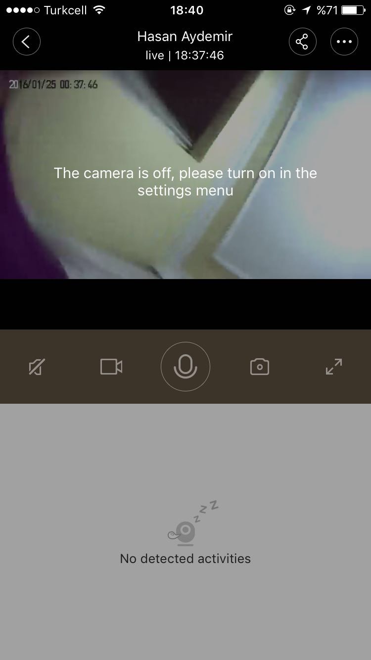

Arkadaşlar bir kameram vardı uzun süredir kullanıyorum birtane daha aldım ancak bunda problem yaşadım yaşadığım problem şu şekilde normal tanıtma işlemini yapıyorum tanıyor ancak kameraya bağlandıktan sonra kamera çince birşeyler söyleyip kapatıyor kendini. Sonra aşağıdaki ekran görüntüsünde göründüğü şekilde kalıyor açmaya çalışıyorum açılmıyor. Bazen 1 dk kadar kamera görüntüsü görünüyor ama ondan sonra bunu yapıyor. Kamera yazılımında bir sorun mu var çözemedim böyle birşey yaşayan varsa çözebilecek olan bilgilendirebilir misiniz.
İki kamera da acikken mi yapiyor bunu?
Bu mesajda bahsedilenler: @msavur
Ikisi açıkken de ayni birisini çıkarttım yine aynı. Başka telefona kurup denedim yine aynı açılır açılmaz kapatıyor kendini aslında kamerada sorun var gibi de durmuyor ama programsal bi sorun var gibi. Silip defalarca denedim düzelmedi. Brick oldu desem gayet olağan çalışıyor bir yere kadar.
Bu mesajda bahsedilenler: @fangoso
Telefonun dilini ingilizce yapıp denermisiniz

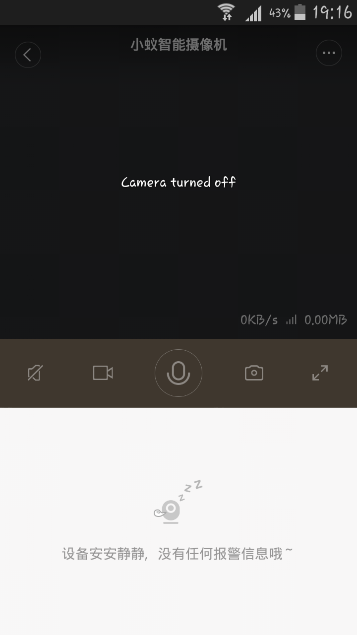

aynı sorun bende de var, 2. kamerayi bağlamak istedim, en başta bir sorun yoktu güncelleme yaptıktan sonra karişti her şey, 1 dakika sonra kendini kapatiyor kamera.
Orijinalden alıntı: frosine
Orijinalden alıntı: msavur
Aynı sorunla karşılaşıyoruz sanırım hocam. 1 dk sonra cince birsey söyleyip kapatıyor ne dediğini translate ile cevirttim -bu cihaz cinde üretilmiş ve cin anakara versiyonudur gibi birsey çıktı. Mi'nin kendi forumlarına da yazacağım bakalım siz bir çözüm bulabildiniz mi?
kaç defa makineyi resetledim kaç defa yeni yazılım yükledim sayamadım gerçekten, çözümü bulursanız lütfen bana da söyleyin bir kamera yatiyor köşede
< Bu mesaj bu kişi tarafından değiştirildi frosine -- 24 Ocak 2016; 18:44:24 >
hocam ben sorunu çözdüm, fangosunun verdiği güncelleme dosyalarından L versiyon olanı indirdim, kamerayı kurarken telefonda çıkan barkodu kamera bir türlü okumuyordu küçük olduğu için, başka bir telefonla o barkodun fotosunu çekip büyüttüm ve kamera anında okudu, sorunsuz bir şekilde kullanıyorum şu anda.
Teşekkür ederim hocam bende çözdüm N versiyon yüklüymüş sanırım onda problem vardı şimdi L yükledim geçti sorun. @fangoso hocama da teşekkürler.

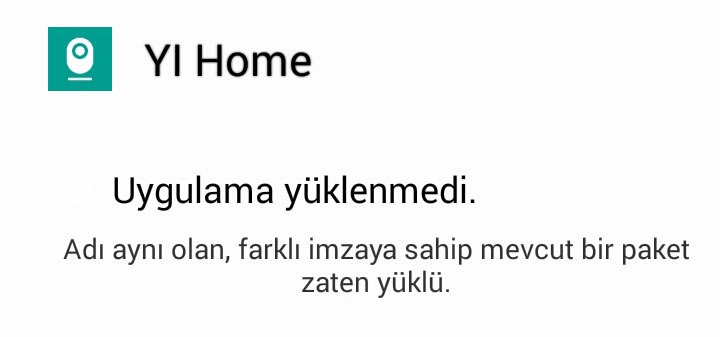

Bende uygulama güncelleme yapmıyor ya da zaten güncel, ekteki gibi bir uyarı veriyor. Buna rağmen uygulamayı her açtığımda güncelleme uyarısı ekrana gelmeye devam ediyor.
