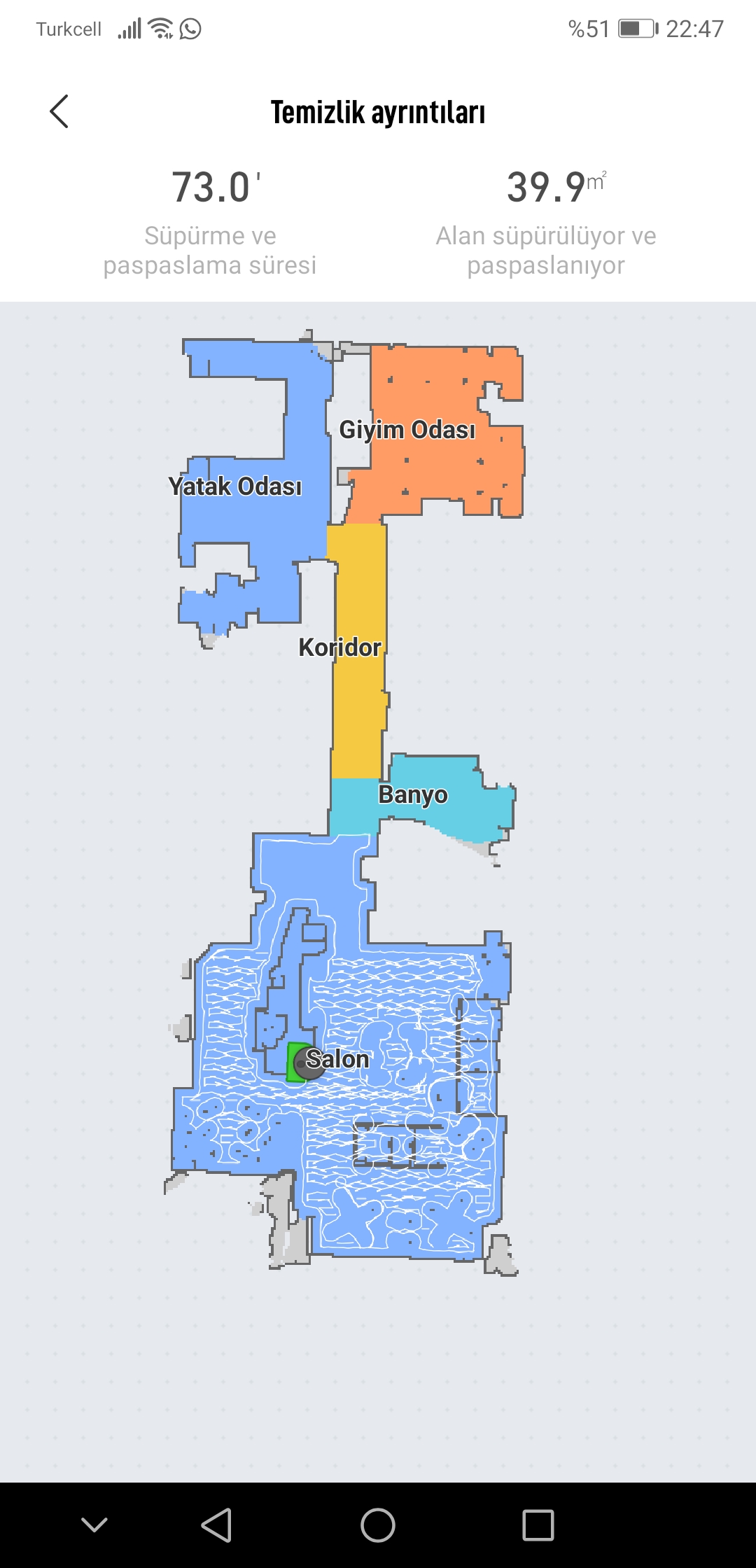

2.gün Süpürme ve Mop yaptırdım Sty ye.
Full batarya veriler aşağıda resimde yüklü biraz hosuma gitmedi açıkcası.
Süpürme Turbo Mode, mop damlama standart. (turbodan kaynaklanabilir)
Salonu bile tamamlıyamadan şarjı bitti ve döndü. Ve tankı ve mopu çıkarını uyarısı verdi.çıkardım.yani şarjı doldurup devam etme şansı olabilir ama su dolu tankı bırakmak içinde doğru değil demişlerdi keza kendiside çıkarın dedi.

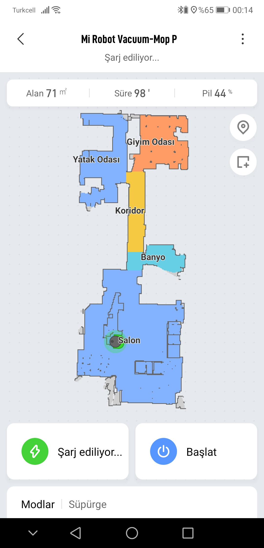

STY modelini alan kullanmaya başlayan arkadaşlar daha önce paylaşılan mı home vevs 5.6.29 sürümünü yüklerseniz hali tanıma yani halıya geldiğinde güç arttırımı ile yüksek emiş gayet güzel çalışıyor..
Bu arada dün akşam ilk haritalandırma ve kullanımı tamamladım toplam 83.3 metrekare alan temizledi bunu da 112 dk da yaptı.
Bu temizliğin sadece 2-3 metrekaresi kalmışken şarjı %7 'ye düştüğü için dock a gitti şarj olup o küçük kalan alanı da temizleyip haritasını çıkarttı.
Ben emiş gücünden temizliğinden inanılmaz memnun kaldım şarjı konusunda da bence kafanızı takmayın işi yarim kalmışsa gidip karnını doyurup tekrar kaldığı yerden aynen devam ediyor zaten.
Ama benim takıntım var falan diyen varsa da mopsuz 1S veya S5 serilerinden alabilir batarya konusunda sıkıntı yaşamazsınız.
Tüm odaları ayırdı her yere farklı farklı gönderebiliyorum yazımın başında da söylediğim gibi halıya gelince emiş gücünü arttırıp hiç bir şey bırakmıyor ne halıda ne etrafta yakın zamanda da mop olayını test edip yine izlenimlerimi sizlerle paylaşacağım
