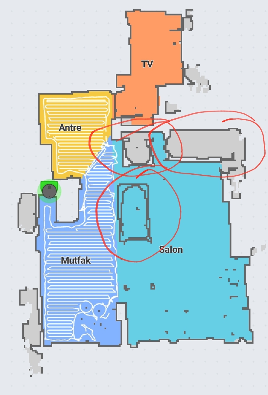

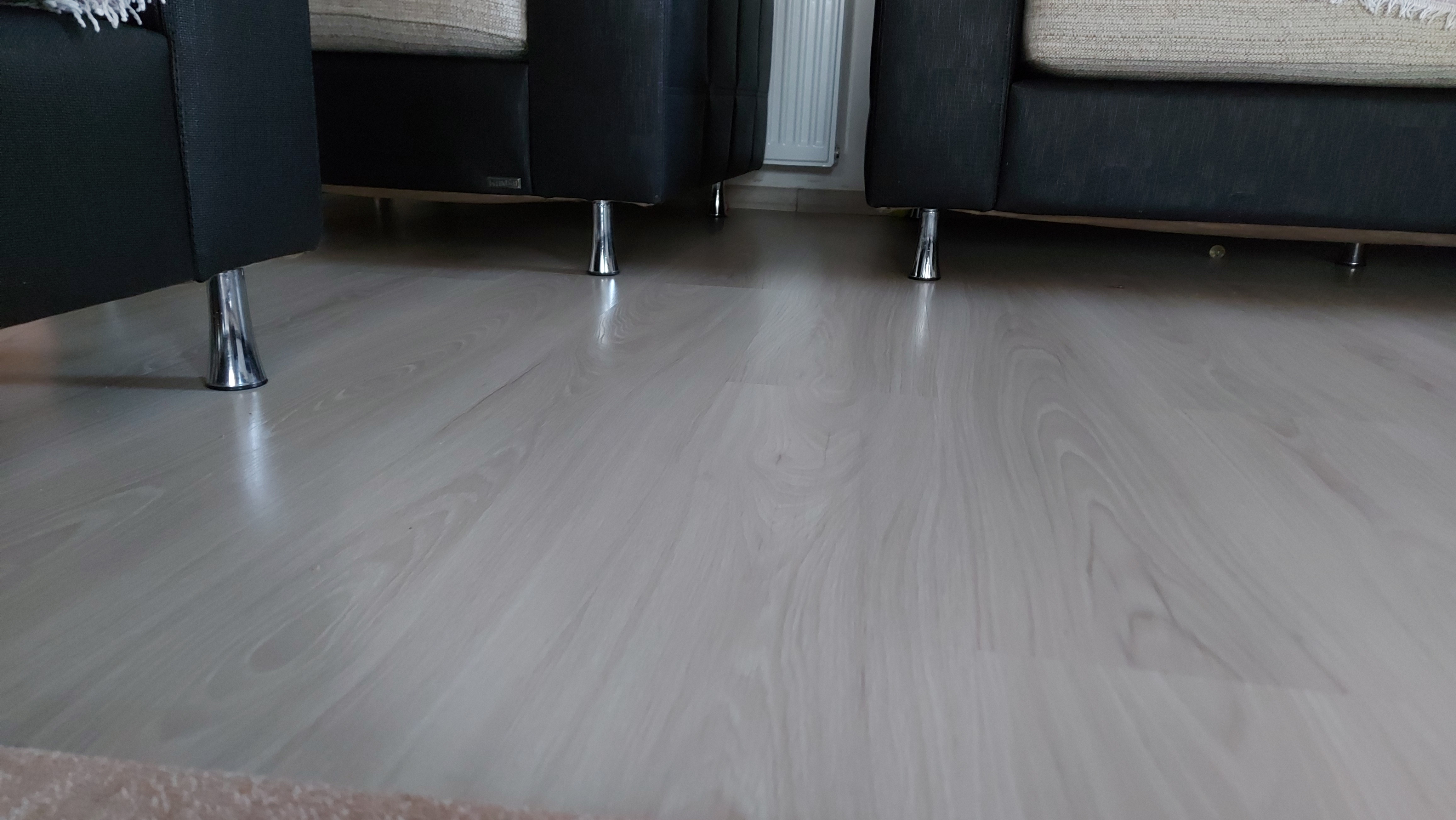

2 aydır mop pro kullanıyorum. Evdeki kanepelerin ayaklarını 11 cm.ye kadar yükselttim. Kumanda ile hareket ettirince robot çok rahat kanepe altlarına girip çıkıyor ama haritalamada (kırmızı daire içindeki kısımlar) kanepelerin her tarafını kapalı görüp girmiyor.

Kanapelerin etekleri var mı?
Bu mesajda bahsedilenler: @tonmaister
Yok hocam sadece iç astarları az sarkık belki ondan yapıyor. Nasıl bir çözüm bulabilirim manuel bir düzenleme modu var mı?
Siyah deri lidarı yansıtmadığı (soğurduğu) için haritada işleyemiyor efendim. Amnuel olarak yönlendirmekten başka bir önerim yok maalesef.

Astar ları raptiye ile gerdirin. Sorun çözülür..
