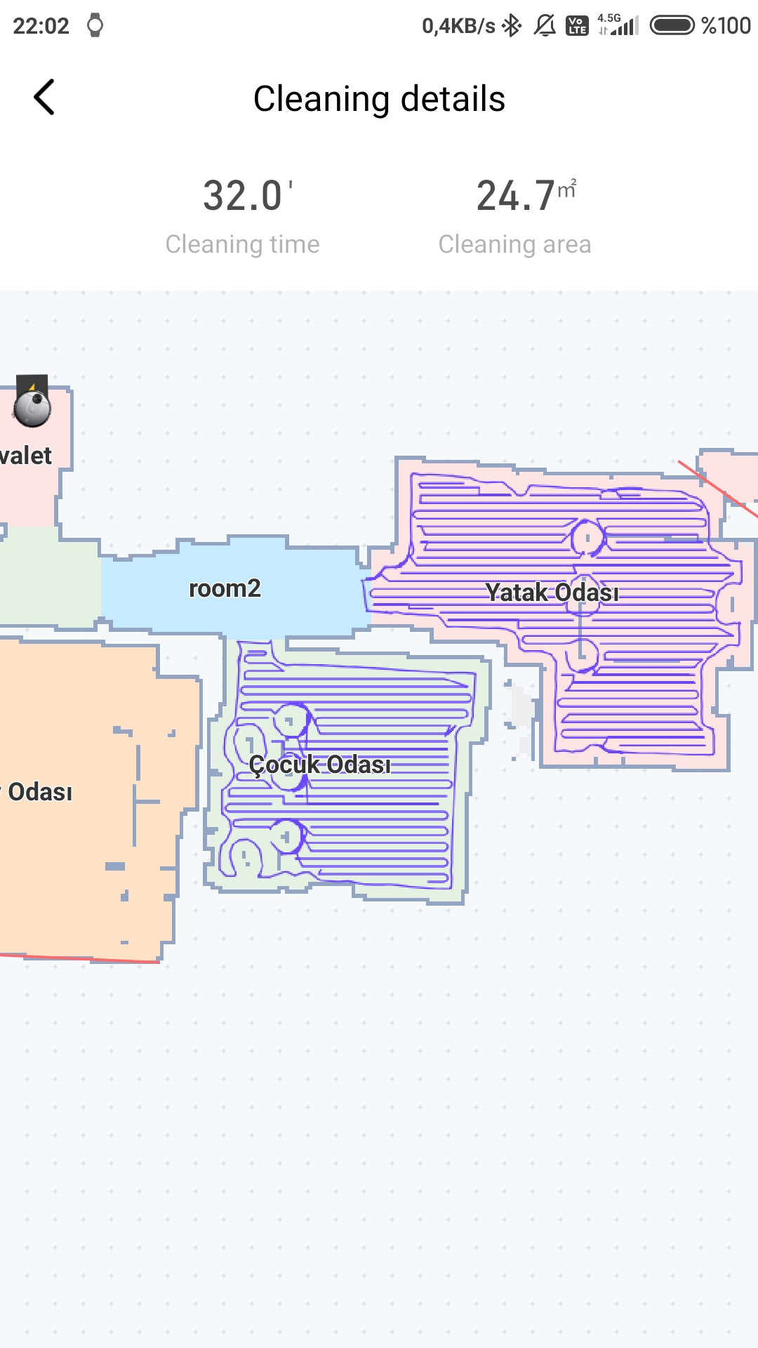

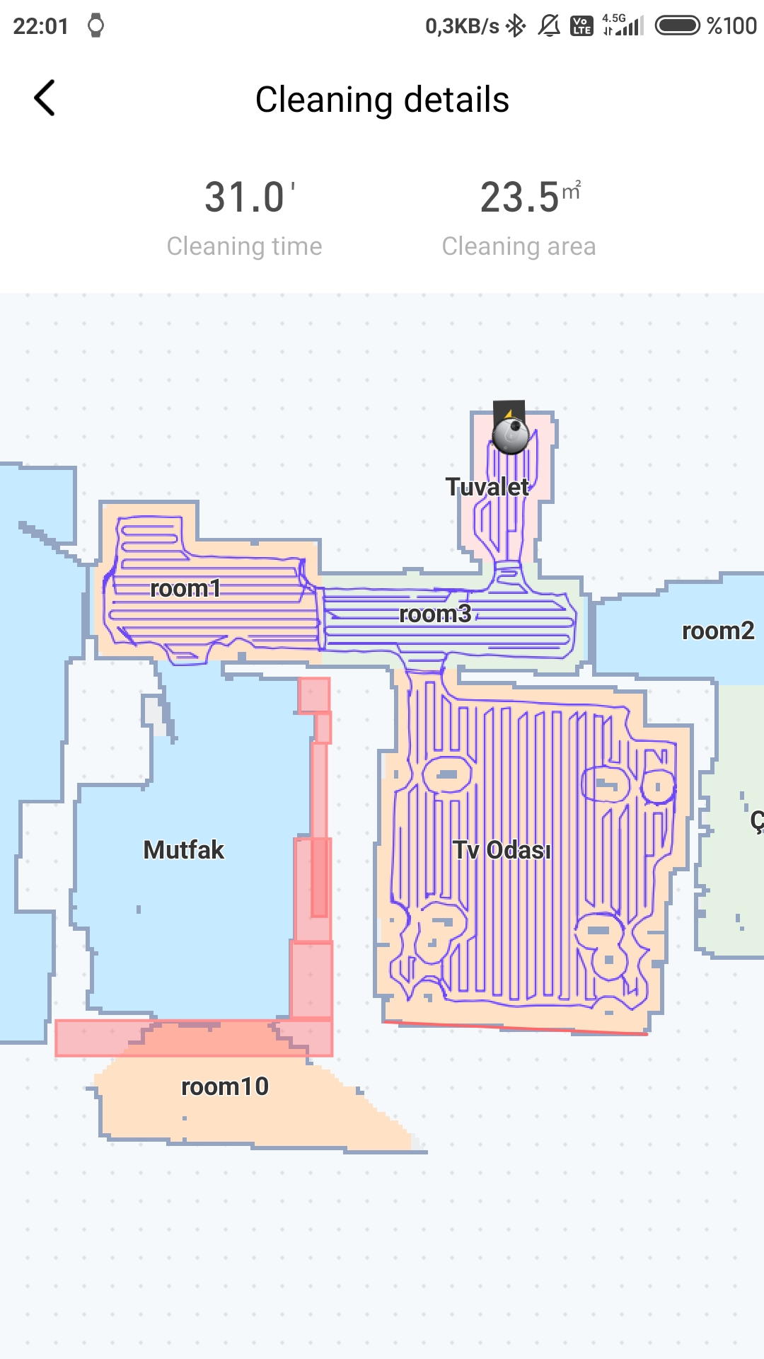

Viomi v2 pro sahibiyim ve yaklaşık 1 aydır kullanmaktayım. İlk başlarda çok stabil olmasına rağmen son zamanlarda cihaz garip hareketler yapmaya başladı. Sorunları sıralayacak olursam;
1- cihaz room1, room2 room3 isimli koridorlarda düz gidemiyor. Bu koridorlar 1.5 metre genişliğinde ve 4 metre uzunluğunda her biri. Örneğin room3 te sağ üst köşeden süpürmeye başlıyor ve odanın sonuna gittiğinde ise sol alt köşede buluyor kendini. Ancak mihome da cihaz düz gitmiş görünüyor.
Room3 ten çıkıp tv odasına girdiğinde ise hatasız temizlik yapıyor. Halıdan kaynaklı desem room3 ve tv odasında aynı halı var. Şuan son sürüm 37 yüklü. Ancak bir önceki sürümde de aynısını yapıyordu. Bu sorun ile ilgili dock salonda olmasına rağmen, evin merkezi olan tuvalete aldım ve modem de tv odasında bulunuyor. 37 sürümü gelince fabrika ayarlarına çevirdim ve evin merkezi konumuna göre düzenledim. Ancak sorun devam ediyor.
2- cihaz hiçbir yavaşlama yapmadan bazen duvara veya koltuk ayaklarına vuruyor. Örneğin yatak odasında bulunan yatağın orta ayağına geliyor ve direk vuruyor. Vurunca engel olduğunu anlıyor ve ayağın etrafında tur atarak ayak etrafını temizliyor. Bu noktadan sağdaki duvarın sonuna kadar gidip geliyor, yatağın ayağının etrafını temizlemiş olmasına rağmen geliyor ve ayağa yavaşlamadan tekrar vuruyor. Ama bunu tüm ayaklarda yapmıyor. Tüm evde bazen 1 ayakta veya 2 ayakta yapıyor.
3- bazı mobilya ayakları etrafında saçma sapan tur veya yarım tur atıyor. Sonra düz süpürüyor. Aynı noktaya geldiğinde ise yine yarım tur atıyor. Yukarıda 2 nolu maddedeki resimde çocuk odasında sol tarafta bulunan çocuk beşiklerinin ayaklarını incelerseniz defalarca tur attığını göreceksiniz.
4- odalarda temizlik yaparken ilk önce kenarları süpürüyor, sonra ortada kalan kısmı süpürüyor. Ortada kalan kısmı süpürürken duvar kenarına çok yaklaşıyor. Kenarları süpürdüğü alana giriyor ve bu alandan u çekiyor. Ancak kenarı süpürdüğü alana girdiği için u çekerken hareketin yarısında duvara vuruyor. Sonra vurduğunu anlıyor ve ileri geri hareketlerle kendini düzeltmeye çalışıyor. 1. Maddedeki resimde tv odası incelendiğinde ortayı süpürürken kenarları süpürdüğü alana girdiği mi home da görünmüyor. Ancak olay yukarıda anlattığım gibi oluyor.

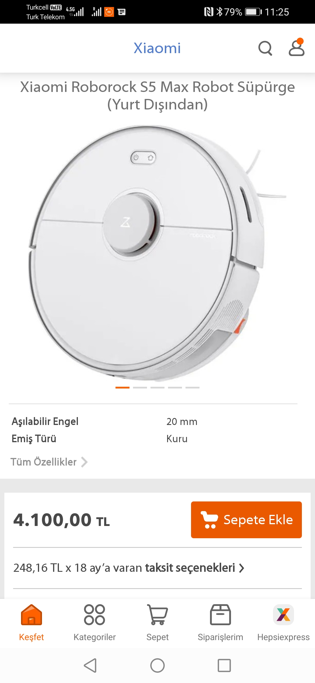

Merhaba hepsiburada mobil uygilamada s5 max icin soyle bir fiyat var igilenenler icin. < Resime gitmek için tıklayın >
