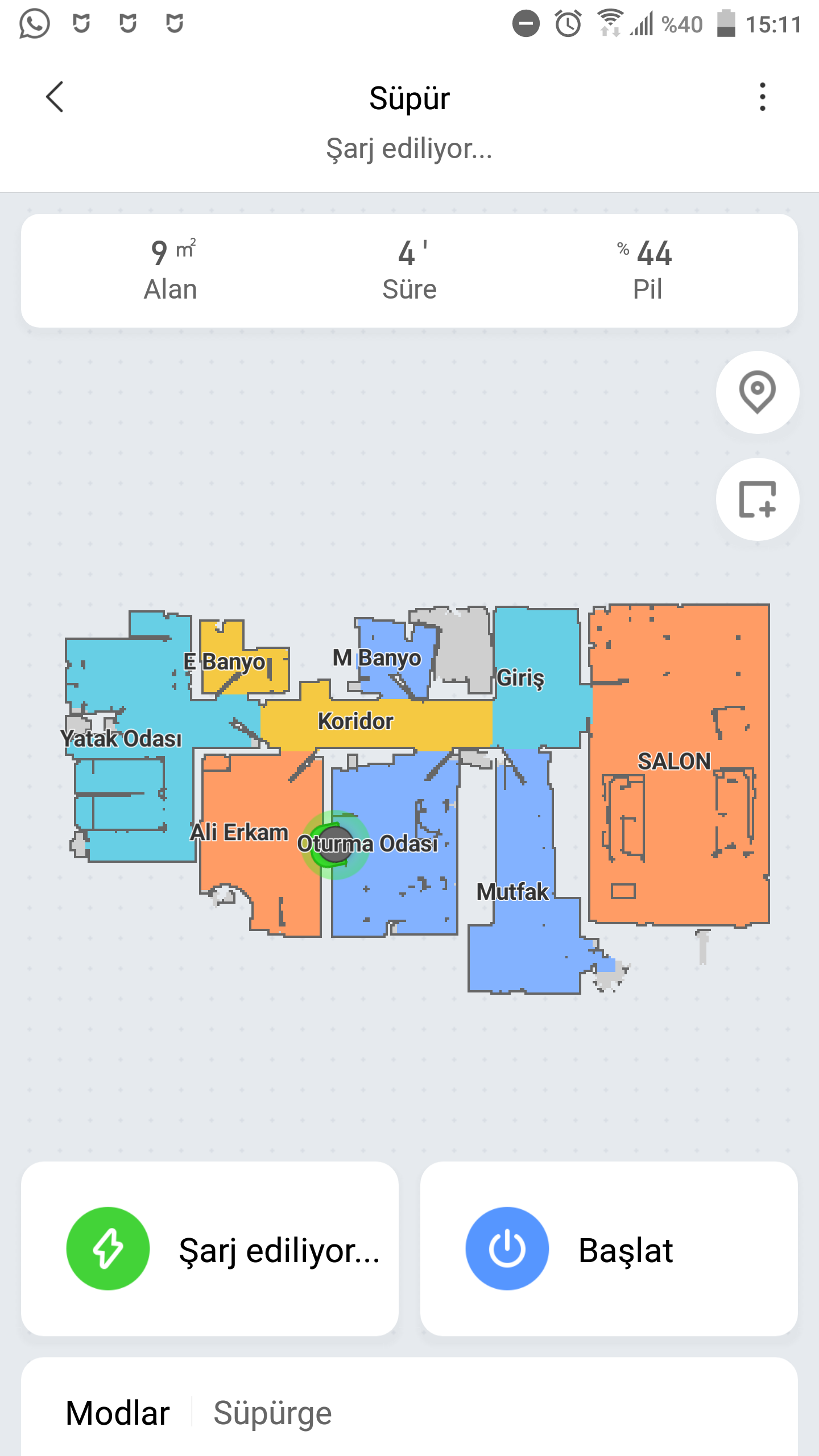

Stym kullanıcısıyım sanıyorum 2 ay oldu alalı. Bugün çok saçma bir şeyle karşı karşıyayım, şarj standı salonun diğer ucunda gözüküyor ve robot kendini orada sanıyor. Sabahleyin bir alanı süpürürken yeniden konumlandırılamadı diye bir hata vermiş ışıklarını kırmızı yanıp sönecek şekilde uyarı verdi. Sonra tekrar denedim düzeldi ve standa geri döndü. Şu an bir odayı temizlemek istiyorum bulamıyor yolu tersten gittiği için. Ama harita doğru. Tekrar haritayı sıfırlamak istemiyorum. Yardımcı olabilecek var mı? Versiyon 3.5.3.0017
Aslında stand direk karşı duvarda.
Salon da kenarları temizle seçtim daha başlar başlamaz şarj standı doğru yerde belirdi. Sanıyorum sorunumu böyle çözmüş oldum.

Orijinalden alıntı: Hepsirobot
Merhaba,
Her ne kadar düzelmiş olsa da ben konuya müdahale edeyim.
Bu bir referans kayması sorunu ve lidarlı cihazlarda arada sırada olabiliyor.
İlk çalışma noktasının referansını bazen kaybedebiliyor robotlar ve bu durumda da sanki aynalanmış gibi şaşırıyorlar haritayı.
Bir çözüm sizin dediğiniz gib ikısa bir kenar takibi, bir başka çözüm de odanın ortasında bir noktaya robotu göndermek. Hemen orijinal referanslarına dönüyorlar.
Saygılarımla
Merhaba açıklama içib teşekkür ederim fakat gün içinde 2 kere üstelik daha da saçma bir yere kayması normal midir? Şimdi de oturma odasında stand var gibi görüyor. Salon ve oturma odasına yollamıştım bu şekilseide temizlerken sapıttı ve temizlik daha bitmeden, temizlik bitti şarj için standa dönülüyor dedi. Sonra bu noktada şarj standı belirdi.
