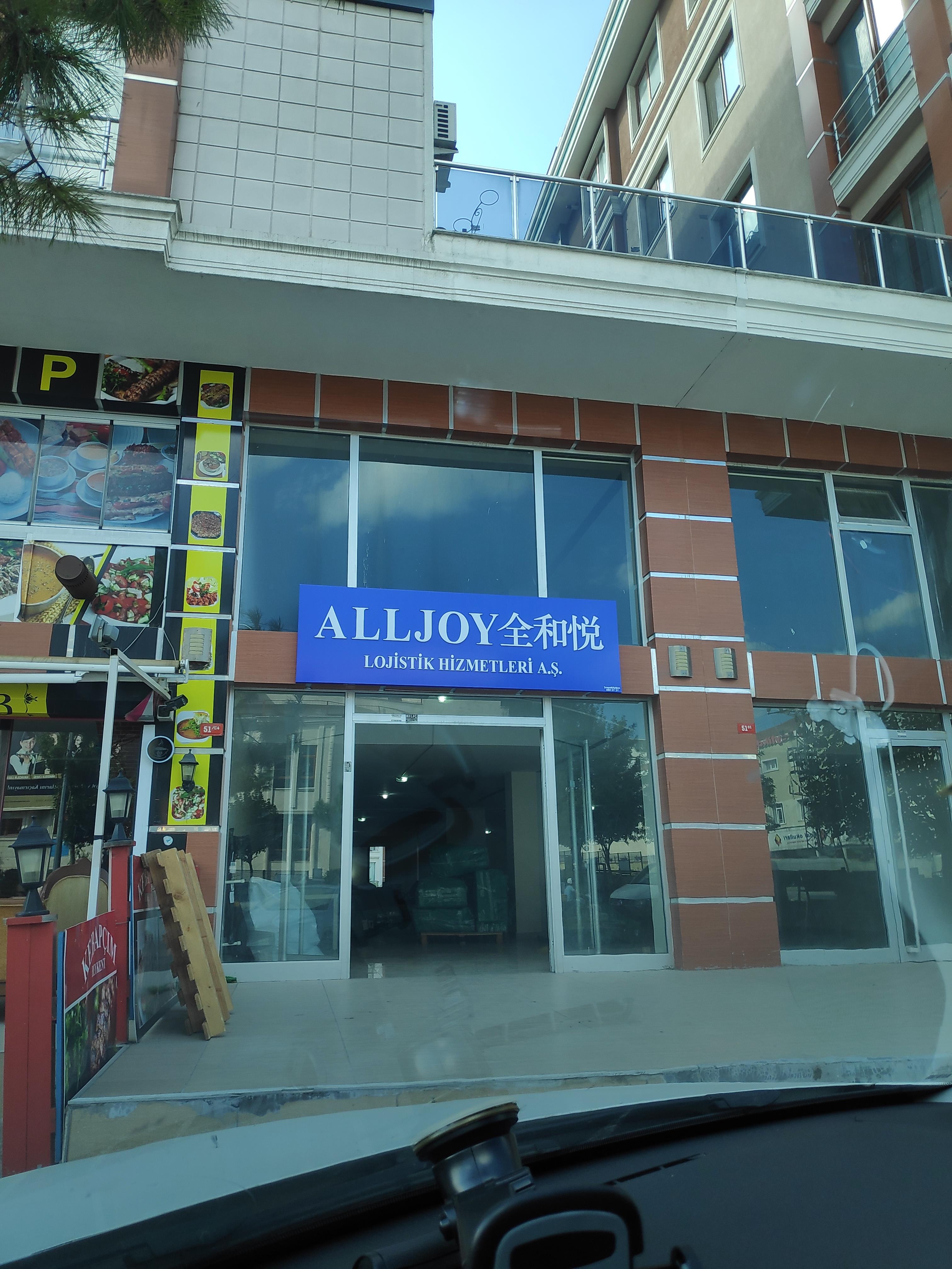

Arkadaşlar iyi akşamlar.
Alljoy lojistik Türkiye dağıtım servis binasının karşısında oturan Bi arkadaşım var. Müsait olduğu zaman bu durumu soracak. Ürünler kaybolmaz merak etmeyin arkadaşlar en geç 1 hafta içerisinde kesin elimizde olur.
6 yıl
Merhabalar all joy lojistik ofisine tekrar geldim. Yetkili ali bey ile yüzyüze görüştüm, saat 14.42 de yeni paketler gelmiş barkodları ALJPK920.......xx sıralı gönderiler. Tahminen 06.08.19 ağustos gönderileri dedi. bu hafta artık hepsi gelecek muhtemelen çünkü süreç hızlandı dedi. Benim de yapacağım bir şey yok dedi. Yurtiçi beni sıkıştırıyor kargo soruyorlar diye dedi. Ben banggoodu dedi. Yarın 750 adet paket gelecekmiş gümrükten. Muhtemelen hafta sonuna kadar 20.08.19 olanlar da gelir dedi. < Resime gitmek için tıklayın >

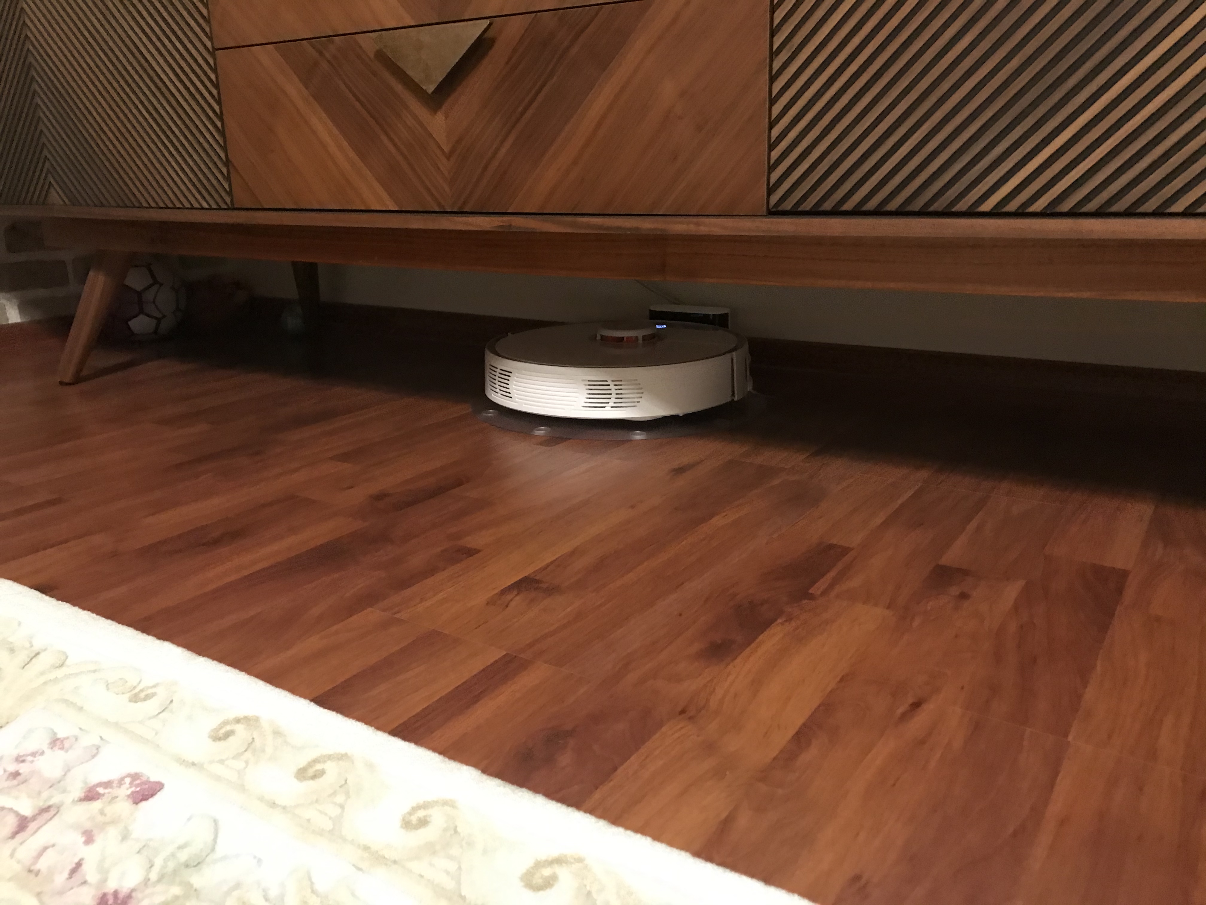

Xiaomi S50 robotu dün akşamdan bu sabaha kadar şarjda tutup bu sabah kuru süpürme testlerini yaptım ve sonunda dedim ki; bu teknolojiyi bulanların, geliştirenlerin, emeği geçenlerin hepsinin ellerine sağlık. Büyük kolaylıkmış hakikaten. Beklentimin üzerinde bir performans gösterdi.
Ev net 135 metrekare, salon en uçta, uzunca bir koridora bağlı odalar ve koridorun sonunda yatak odası var. Modem de en uçtaki salonda. Bu haliyle çalıştırıp yarım saat sonra evden çıktım. Dışarıdan kontrol ettiğimde 1 saatlik temizlikten sonra modemden uzak bir odaya geldiğinde bağlantı koptu ve istasyona geri dönemeden olduğu yerde uykuya daldı. Bağlantı zayıf diye de tekrar çalıştırmadı. Eve gelip router taksam da işe yaramadı, tekrar istasyona götürüp bir kez daha çalıştırıp işim olduğu için tekrar çıktım evden. Bu sefer de başka bir odada bateri pedalına tekerleği takılmış kurtaramamış kendini bizimki, yine uykuya dalmış. Eve döndüğümde kurtardım çocuğu pedaldan ve tekrar çalıştırdım, bu sefer router da takılı olduğu için sanırım, düzgünce temizliğini yapıp bitirdi ve yerine döndü. Fakat anladım ki evde bazı şeyleri cihazın çalışma alanına göre değiştirmek gerek. Mesela oğlanın baterisinin önüne bir yasak bölge hattı çekersem sorun çözülecek.
Toz toplama haznesinden çıkan pisliğe ve topladığı uzun saçlara inanamadım.Hem utandım dedim çocuğa ayıp oldu daha ilk günü bu ne pislik diyecek hem de yaptığı işi takdir ettim, oldukça başarılıydı.
Çalışması da çok sessiz. Yerini de beğenmiş maşallah, güzelce gitti kuruldu yerine ve uykuya daldı. Önümüzdeki birkaç gün daha testlerini yapıp birbirimize daha da ısınalım bakalım. Sonra zaten vazgeçilmez olacak kesin.
Bu vesileyle konuyu açan, burada paylaşımlarını yapan herkese teşekkürler.
Evimizin yeni üyesi, gözbebeğimiz Robocan'ımız.
