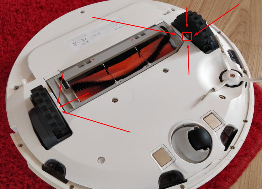

Cihazınızda hareket esnasında ISLIK SESİ geliyorsa, benim yaptığım yöntemi uygulayabilirsiniz.
(Bilmiyorum @Hepsirobot ne kadar onaylar ama? )
Ben kesin çözümü bu şekilde buldum, herhangi bir yerde araştırmadım direk kendim deneyerek sonuca ulaştım.
Aşağıda işaretlediğim yerlere 1'er fıs WD-40 sıktım, ıslık sesi tamamen kesildi, ayrıca gidişi de rahatladı gibi oldu?
Bilmiyorum ıslık sesi çıkarken zor gittiğini düşündüğümden mi bu hissiyat oluştu ama şu anda ıslık sesi kesinlikle yok oldu.
Çok teşekkür ederim hocam.
Bu mesajda bahsedilenler: @tekiz
Çalıştığım otomotiv sektöründe WD40 ile plastiklerin etkileşimleri nedeniyle geçmişte çok sorun yaşamıştım. Bu nedenle plastik aksamlı olan parçalarda WD40 kullanmayı tavsiye etmem ben de.
