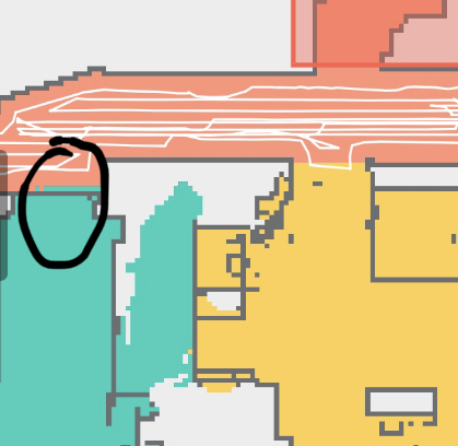

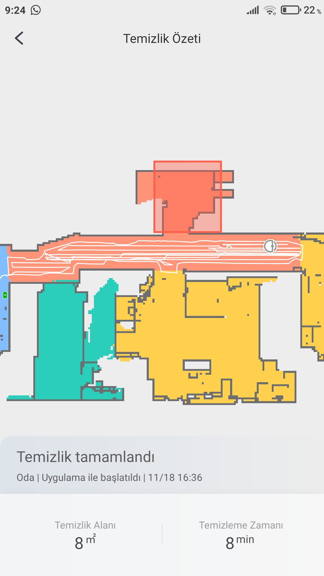

s5 max bazi yerleri silmis bazi yerleri silmemis harita böyle nerde problem olabilir

Beyaz ile gidilen yerleri bir kisim bosda

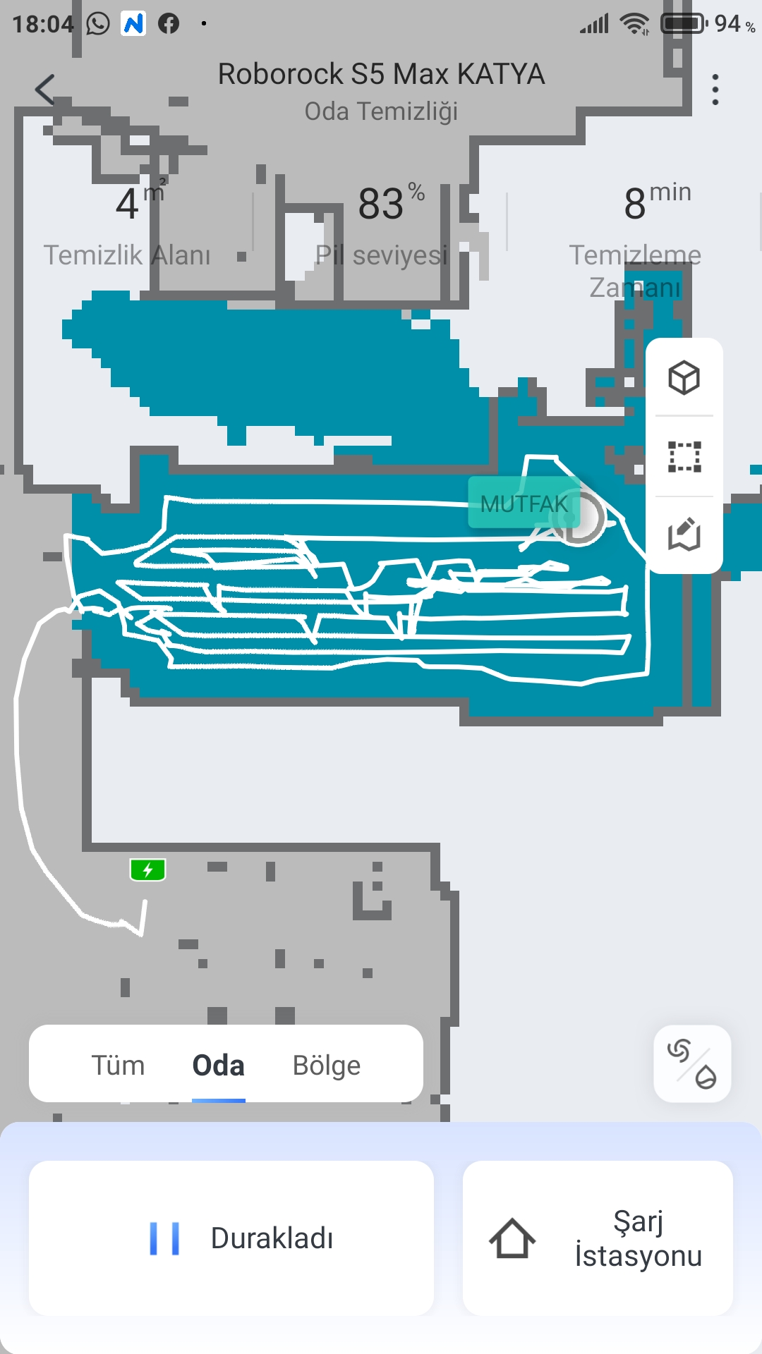

Yok hocam beyaz ile gidilen yerleri bazi yerleri silmemis sadece supurme yaptirdigimda hic sorun yok moopu taktigim zaman zorlaniyor spin atiyor

Suan mutfagi yaptiriyom harita oldugu gibi spin atiyor guncellemeden olabilir mi ?Moopu cikardigimda hic sorun yok supurme yaparken

Yan duvarlar düz ama nedense çizgilerde sapmalar var kayma yapıyor sanırım. Su akış miktarı yüksekte ise düşürün, bir de suya yüzey temizleyici vs eklemeyin. S5 max larda birçok kişide braket üstünde su birikmesi oluyor ve artarsa zemine akıyor. Bu da kaymasına neden olabiliyor.

Suya bir şey ekliyor musunuz. Braketi çıkarınca üstünde su birikmesi oluyor mu acaba?

Yüzey temizleyici bayadır kullanıyorum zeminde bazen su birikmesi oluyor .Su akıs miktarı ortada kullanıyorum

Bracket çıkarınca su oluyodu denk gelmişdim

Şahsi fikrim tasarım eksikliği yanında yüzey temizleyicilerin hem suyun akışkanlığını arttırması hem de su çıkış deliklerinin olduğu kısmın pürüzsüzlüğünü etkilemesi nedeniyle bu sorun oluyor. Ben iki yıldır S5 max kullanıyorum sorun yok sadece damacana su koyuyorum hazneye ve takmadan önce bezi biraz ıslatıyorum, yüzey temizleyici eklersem de bezi ıslatırken kullanıyorum. Ali abi buna bir çözüm üretmiş. Forumda bu sorunu yaşayanlar kullanıp sorunun çözüldüğünü yazmışlardı. Buyrun

Sorun bundan kaynaklıysa servisin bir şey yapacağını sanmıyorum boşuna göndermiş olursunuz.

Tekerlek veya motorda bişey olsa bu sefer süpürme yaparkende sorun çıkar

Doğru, onlarda sorun olsa süpürmede de olur. Bir de hava sıcaklığı, deterjan vs gibi nedenlerden tekerlekler sertleşip zemine tutunma özelliği azalabiliyor, bu da etkileyebilir. Geçmiş olsun umarım sorununuz çözülür.
