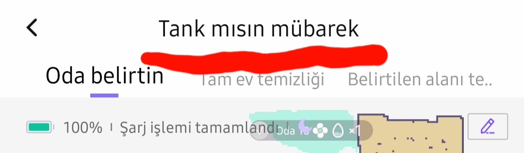

Tank mısın mübarek

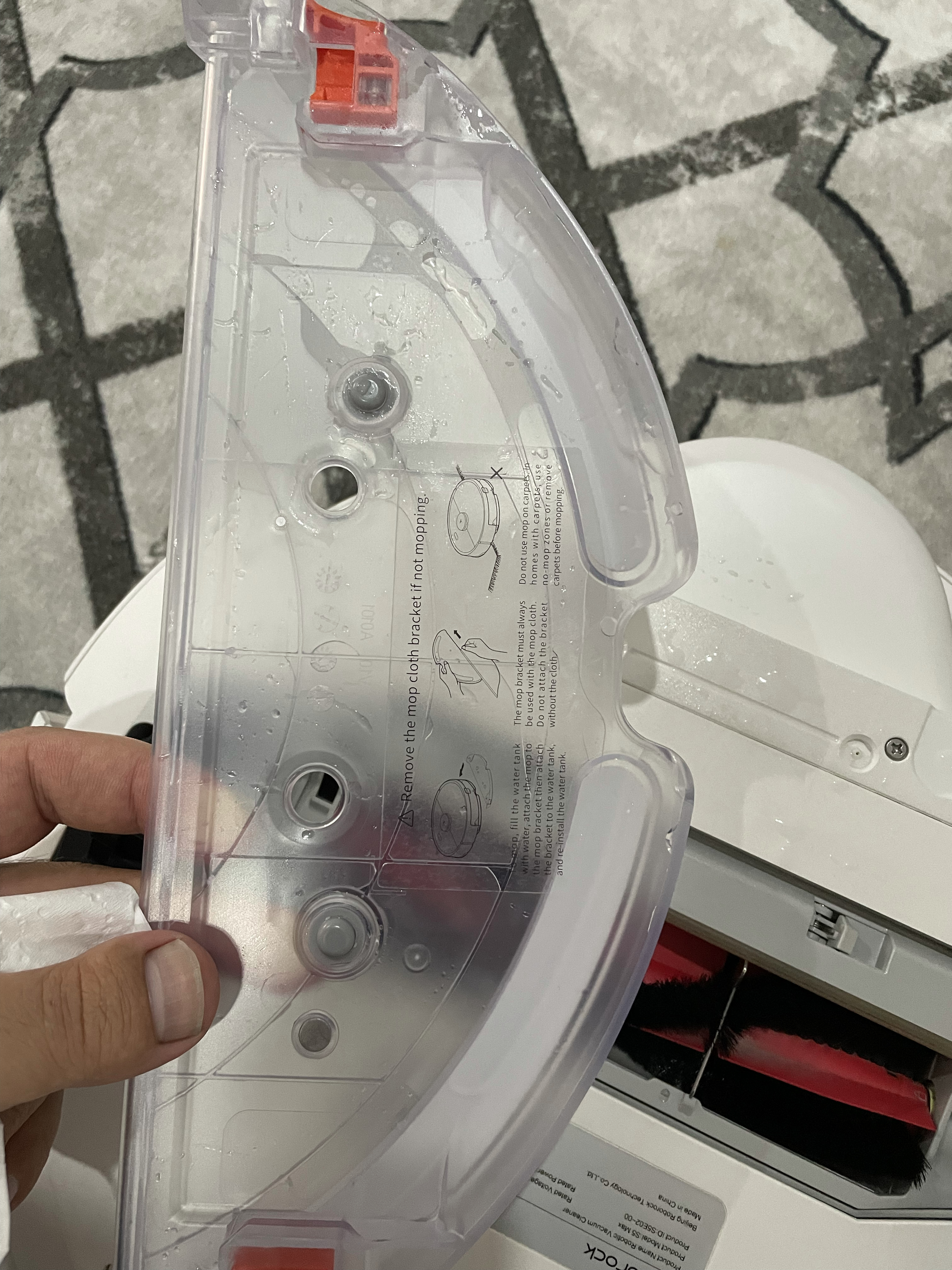

Merhaba 1 senelik S5max cihazımda mop yaparken , su tankının civarına altına hatta filtrenin dibine kadar su kaçırıyor. Hep arıtma suyu ve çok eser miktarda beyaz sirke kullanırdım. Düşürme vs olmadı ve gözle görülür bi çatlak vs yok. Başına gelen oldu mu
