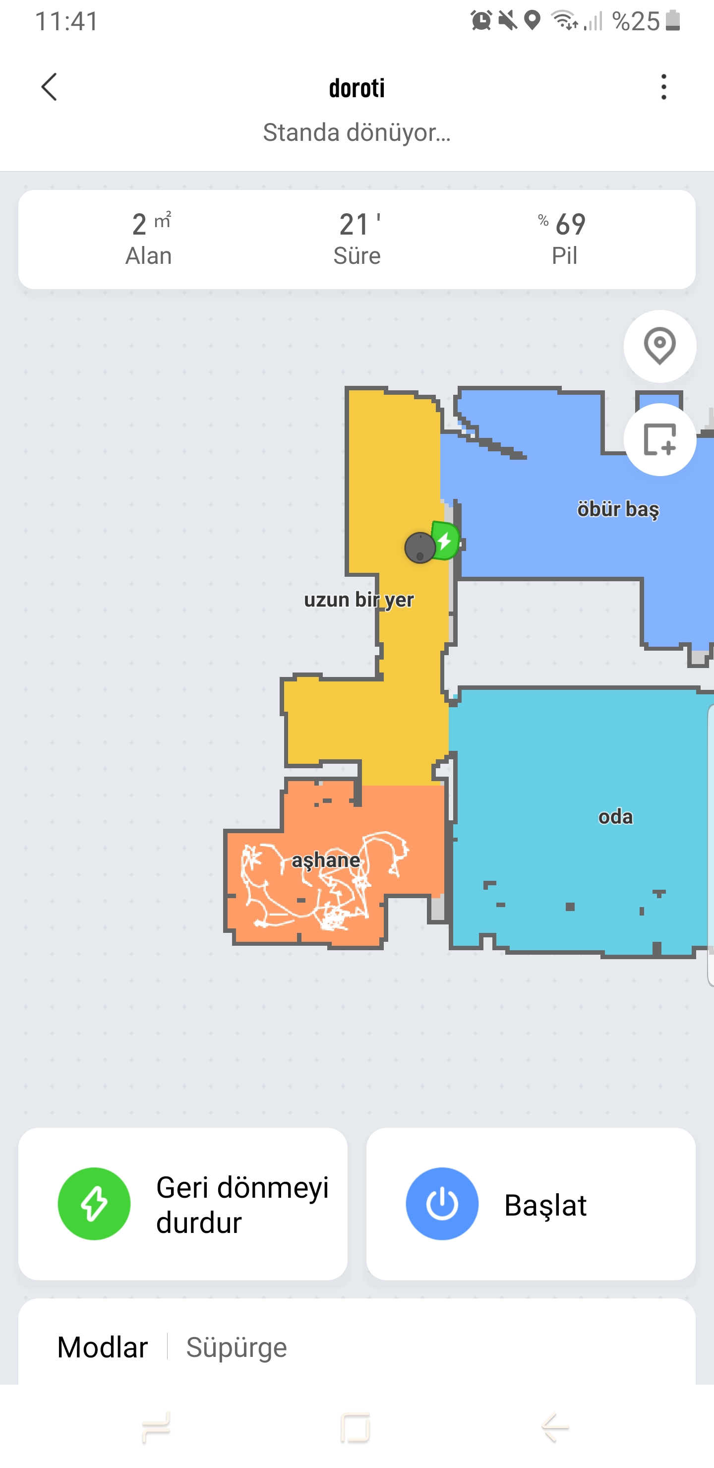

Son zamanlarda harita karışmış gibi duvarı görmüyo sanki.sarı alan diğer odalara girmiş gibi nasıl olmuştur yardım edermisiniz

Odaları yeniden bölüp birleştirin hocam.
Bu mesajda bahsedilenler: @m.kemALL
