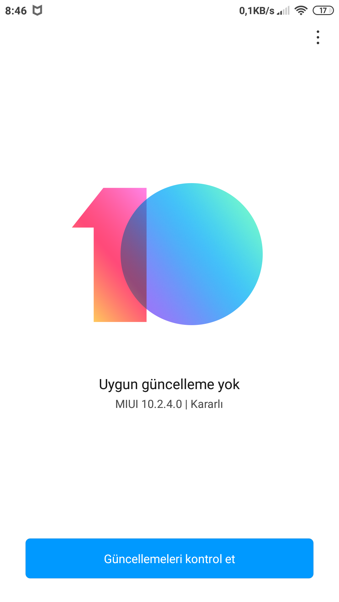

Merhaba mi 5s plus a güncelleme gelecek mi ayrıca bunda 800 mhz 20 band yok internet çekim sorunu var tavsiyeniz var mı acaba < Resime gitmek için tıklayın >

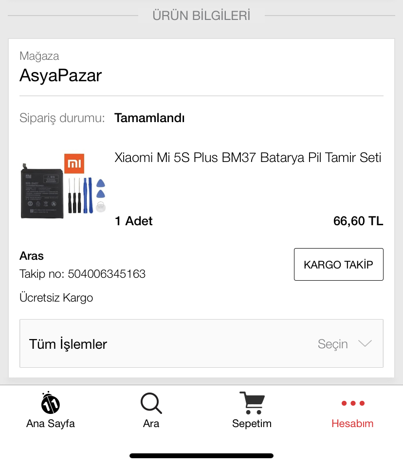

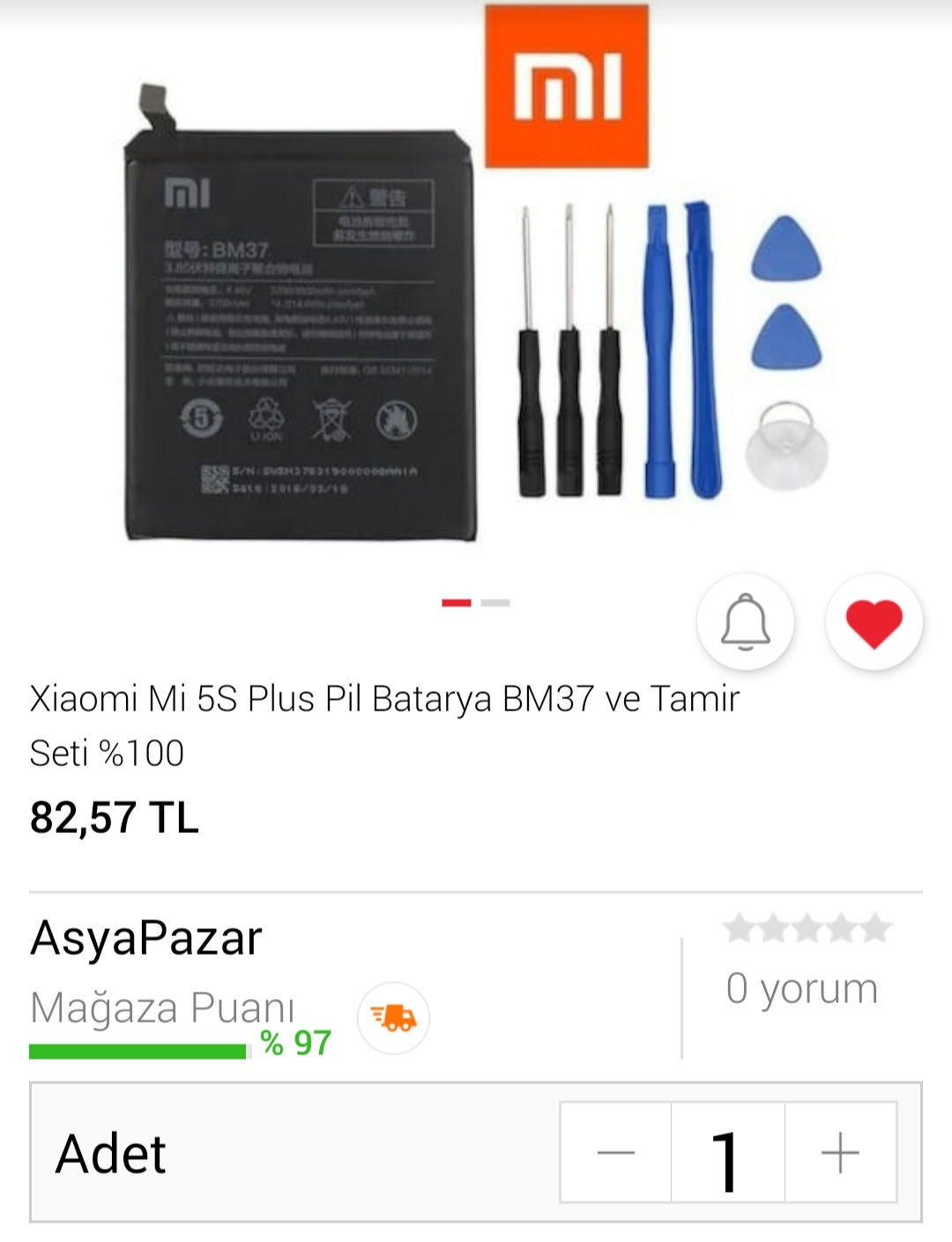

Hocam ben 6 ay önce n11den bu ürünü almıştım. Pil sağlığı %91 olarak geldi. Şuan %89 gösteriyor, ama %89un hakkını veriyor. Satışı kapatılmış, markasını da tam hatırlamıyorum.

Verdiğiniz bilgi için teşekkür ederim.
Sağlam pil bulmak zor. Az önce Satıcı ile N11 üzerinden görüştüm, durumu anlattım. Deforme etmeden pili gönderirsem ithatçı ile görüşüp değişim yaptırabileceğini söyledi. En azından bu bile iyi bir haber. Eğer olmazsa tekrar pil arayışına gireceğim.
İlave: Sanırım sizin aldığınız ürün bu Satıcı aynı, tabi fiyat değişmiş normal olarak.
