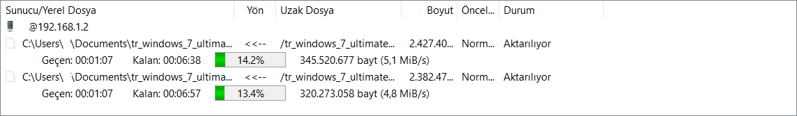

router i tekrarlayıcı modda kullanıyorum.
2 bilgisayar aynı modeme bağlı. 2 bilgisayar arasında local ağ hızım10 mb.
router den önce böyle bir hızı hatırlamıyorum.
local ağ hızını nasıl daha artırabilirim
