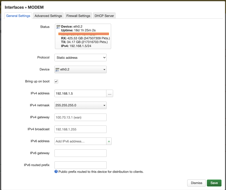

3 yıl
Üstad bu şekilde yaptıktan sonra modeme erişemiyorum, 192.168.1.1 ulaşılmaz durumda.
Ekleme:
https://ciphermenial.github.io/posts/access-your-modem-through-openwrt-router/
Buradaki adımları yaptım ama sanırım subnet kısmını halledemedim ki, oluşturduğum ip ile sadece yine openwrt arayüzüne yönlendiriyor.
Ekleme 2:
İki adet Mi 4a giga router'ım var ve benim setup şu şekilde;
  • Modem (Bridge Modda)
  • Mi 4a giga ana router
  • Mi 4a giga (Dumb Ap) ve pc ile buna bağlıyım.
< Bu mesaj bu kişi tarafından değiştirildi redsmoke -- 29 Kasım 2022; 0:6:44 >
Bu mesajda bahsedilenler: @0ldskool
3 yıl
Hocam yeni bir arayüz ekleyin. Modemin ip adresiyle yeni arayüzün ip adresi yan yana olsun. Statik seçin, modem 192.168.2.1 ise mesela sizin ayarladığınız ip 192.168.2.2 olsun, subnet 255.255.255.0, firewall wan grubuna dahil. Sorun yaşamamanız lazım bu şekilde.

3 yıl
Cevabınız için teşekkürler , vdsl modemi köprü moduna alıp dhcp yi modemden kapattım ve telekom admin ve password u router üzerinden PPPoE ayarlarini yapıp bağlantı sağladım .. son olarak openwrt kurulumunu yaptıktan sonra lan arayüz ipleri aynı sanırım kurulum yaptıktan sonra modem köprü modunda olduğun dan dolayı bir ip çakışması olmaz ..
3 yıl
Mantıksız bir durum. Kontrol edin mutlaka bir yerde hatanız vardır. Bu şekilde ayarlayınca sorun yaşamamanız lazım.

Evet güzel bir noktaya değindiniz, eğer iki cihaz da aynı ip adresi olursa problem olur. Ya modemin ya da router’ın ip adresini 192.168.2.1 olarak değiştirebilirsiniz. Tercihinize kalmış orası.

Peki hocam bundan sonra üstad yok 😊
Üstteki mesajda kullandığım şeklini ekledim hocam, 2 router var acaba onunla mı alakalı? Bence de gözümden kaçan bir şey var ama çözemedim.
3 yıl
Xiaomilerden birisi dumb ap demiştiniz sanırım bu durumda sorun orada değildir. Şunları kontrol edelim.
Modem ip:
Router ip:
dumb ap ip:
router’da yeni arayüz için eklediğiniz statik ip:
Bu mesajda bahsedilenler: @redsmoke
3 yıl
Bu kısımda bir sorun yok görünüyor. Eklediğiniz arayüzün ayarlarını görebileceğimiz birkaç ekran görüntüsü yükler misiniz?

Bilgisayara geçtiğimde bakacağım hocam
Edit: interface fiziksel hatalı gibi. eth0 yerine wan seçebilirsiniz. Veya daha uygun bir seçenek varsa onu seçmelisiniz.
