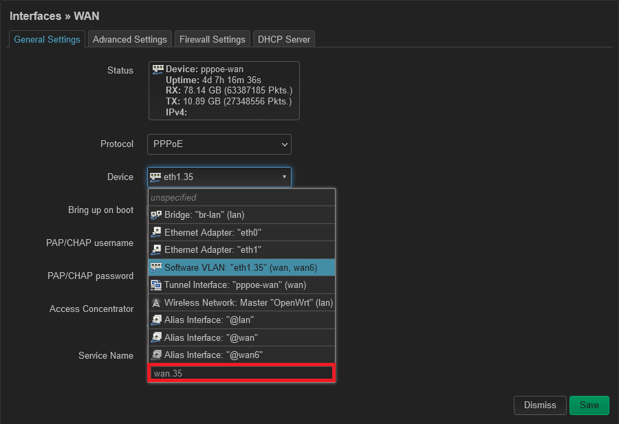

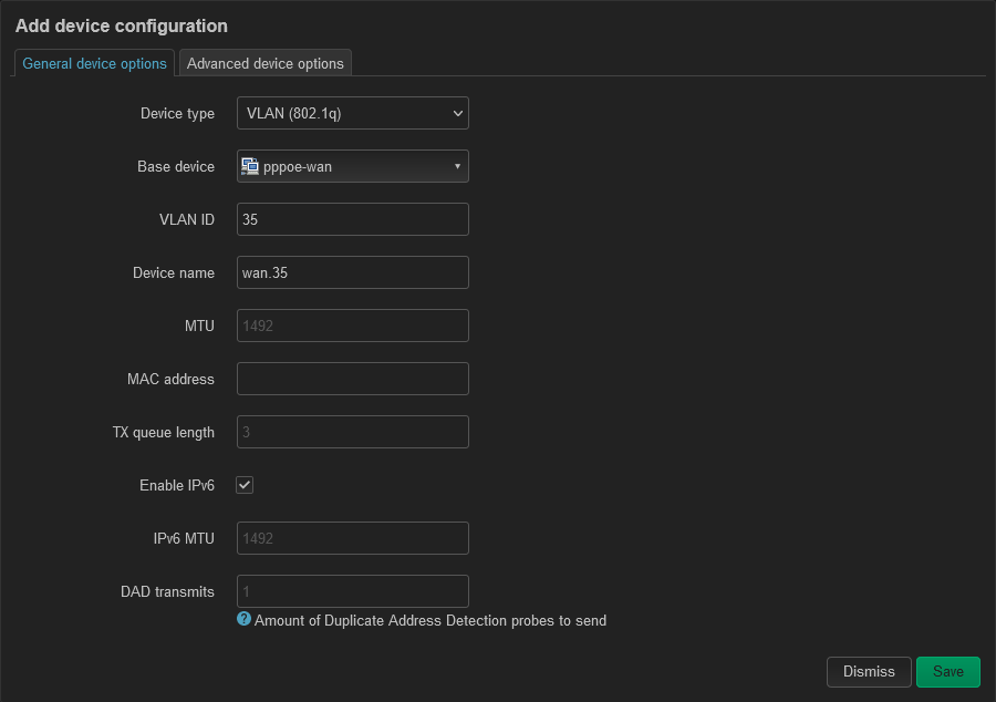

Interfaces'teki mevcut wan ayarını kırmızı ile çerçevelediğim yerdeki gibi elle yazarak değiştirebilirsiniz ya da Interfaces>Devices bölümüne bir VLAN ID (802.11q) ekleyeceksiniz. O da ikinci fotoğraftaki gibi olabilir. Base device wan olacak sizdeki.
Bu mesajda bahsedilenler: @iso.hb
