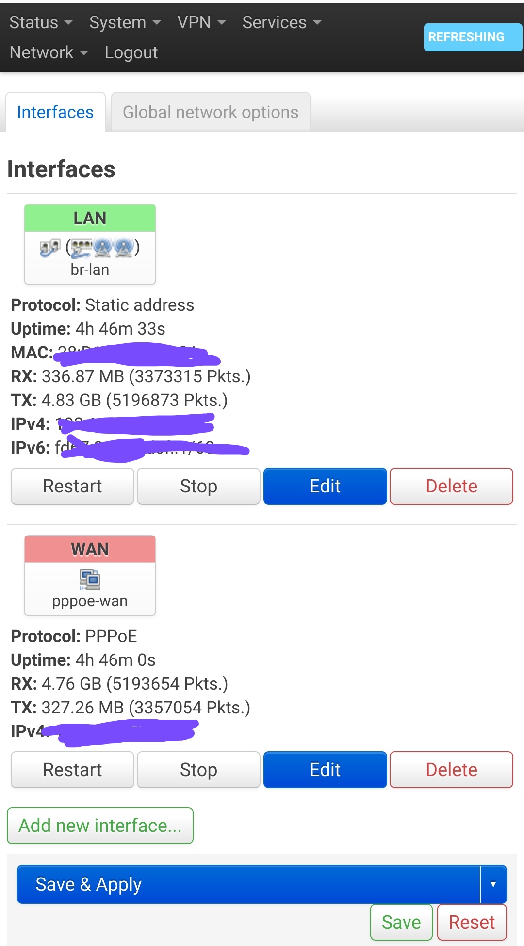

Aşağıdaki ayarları yaptım huawei modemin mac adresini openwrt üzerinden girdim, kullanıcı adı ve şifreyi girdim, Gpon dan çıkışını Wan portuna taktım. Xiaomi mi router üzerinde iki ışıkda mavi yandı bu ikinci ışık internet bağlantısının olduğunu belirtiyor yanılmıyorsam. Ama ne wifi üzerinden neden arkadasındaki 2 adet ethernet portu üzerinden üzerinden nete bağlanamadım.
İnterface kısmında başarız olduğunu belirtiyor ama sorun nerde bulamadım. ekran görüntüleri ektedir.
Tam emin olmamakla beraber, 2.fotodaki wan yazılı olanı editleyip wan grubuna dahil edin. Kırmızı olsun. Firewall setting kısmından.
Şöyle olmalı sanırım.

Merhaba,
Benim gözüme çarpan iki sorun var.
  • ve en önemlisi wan arayüzü firewall'da tanımsız görünüyor. Bunu gri renkli olmasından anlayabilirsiniz. Edit kısmından firewall sekmesinde unspecified olarak geçen ayarı wan olarak seçmeniz lazım. Şuanda bütün ayarlarınız tamam olsa bile %99 internet sorunu yaşarsınız zaten normal.
  • wwan diye bir arayüz eklemişsiniz ama hiçbir yere bağlı değil görünüyor. Sorun çıkartabilir. Bir de adı wwan ama firewall olarak lan'a bağlı görünüyor. Yeşil renkli. Çok çok sıkıntılı bir durum. Dikkat.
Benim bu tarz durumlarda tavsiyem temiz kurulum yapılması. Çünkü; söz meclisten dışarı, kullanıcı ayar yapacağım diye internette gördüğü alakalı alakasız bulduğu bütün komutları yazıp geçiyor. Durum daha da karmaşık hale geliyor. Bozuk konfigure edilmiş cihazı düzeltmektense sıfırdan tekrar konfigure etmek daha kolay.
Bir de mac klonlama için nasıl bir yol izlediniz?
Ben kendim yapacaksam manuel bir şekilde /etc/config/network dosyasını editliyorum.
config interface 'wan'
       option name 'wan'
       option macaddr 'aa:bb:cc:11:22:33'
vsvs şeklinde her neyse. Ondan sonra reboot ediyorum. Daha sonra ifconfig ile baktığımda yaptığım işlemin başarılı olduğunu görüyorum. Bunu bu şekilde yapmamın sebebi eskiden luci ile mac değiştirme yapınca ayar uygulanmış görünüyor ama dosya bakında uygulanmamış oluyor. Bug vardı. Muhtemelen düzeltilmiştir ama emin değilim. O yüzden size de dikkat etmenizi tavsiye ederim.

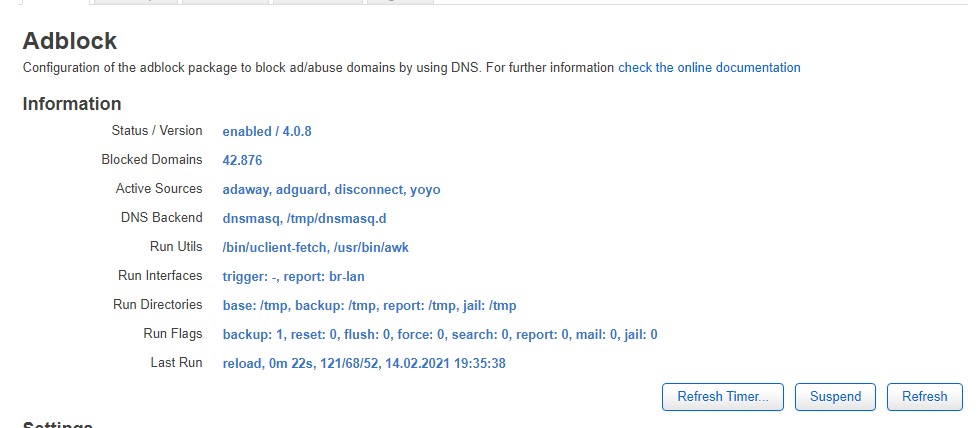

Hocam selam,
Araştırma yaptım. Adblock ile stubby birlikte sorun çıkarıyor.
Sizin verdiğiniz komutları değil de openwrt forumunda çözüm olarak paylaşılan komutlarla yaptım. Dnsmasq stubby beraber çalışması için. Port yönlendirme komutları.
Baktım yine olmadı. Adblockla sorunlu bu eklenti. Onun için de uzunca komutlar içeren çözüm sunmuşlar ama, bulaşmak istemedim.

Merhaba,
  • 1. adımda dediğinizi yaptım.
  • 2. adımda wwan'ı sildim.
  • Mac adres değişikliğini luci arayüzden yaptım. Arayüzde değişti görünüyor ama dediğini gibi değişmiyor galiba çünkü ethernette de

Aynen dediğiniz gibi. adblock direkt kur-çalıştır sorun yok. stubby vs doh kur-çalıştır sorun yok. Ama adblock+stubby yapmak istiyorsanız o siyah ekranda doğru konfigürasyon için zaman harcamanız lazım. Çünkü iki program da dns backend'ine ek ayar yapıyor. Onları internet → dnsmasq+stubby → adblock şeklinde düzgün şekilde ayarlamak lazım. Onun dışında bir sıkıntısı yok. Mantık olarak basit şeyler aslında düşününce. Dns sorguları önce adblock portuna iletilecek, eğer bloklu bir adres değilse oradan stubby portuna iletilecek, stubby de dsnmasq unbound vs bir backend ile dns sorgulaması yapıp kullanıcıya dönüş yapacak o kadar. openwrt forumda bunun için hazır rehberler var. adblock support konusunda da kesin hazır komutlara varasıya kesin vardır. Araştırmak lazım.

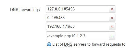

Dnsmasq ile stubby ve adblock u sorunsuz kullanıyorum. Yardımcı olabilir belki;
ekstra sadece Network -> DHCP and DNS bölümüne 192.168.1.1#53 ekledim.

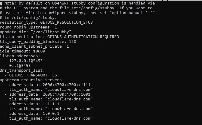

Bugün openwrt forumunda dnsmasq ve stubby için ayar vardı onu yaptım, şuan bulamadım tekrar.
O işlemler sonrası görüntü bu şekilde...

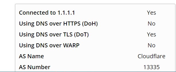

firefox tarayıcıda;
Connected to 1.1.1.1 Yes
Using DNS over HTTPS (DoH) Yes
Using DNS over TLS (DoT) Yes
Using DNS over WARP No
Firefox ayarlarından yapmıştım değişikliği tarayıcıyla ilgili bu sanırım.
Chrome ile yapınca TLS - NO çıkıyor hala.

Yok maalesef bu şekilde olmaz. Siz hiç dnsleak test yaptınız mı?
Ekran görüntüsündeki dns forwarding kısmına 192.168.1.1#53 yazmışsınız ama o portta stubby çalışmıyor sadece adblock çalışıyor. Sizin durum tam olarak şöyle oluyor o zaman. Şuanki ayarlarınızla atıyorum 10 tane siteye girdiniz, 10 tane dns sorgusu yapıyorsunuz. Sayılar sallama olacak ama 5 tanesi stubby'ye gider 5 tanesi adblock'a. Çünkü siz ikincil dns gibi yazmışsınız. O şekilde olmuyor bizim bahsettiğimiz. 1.1.1.1 'den bakarken bir tane bile dot dns sorgusu gitti mi sistem destek var der tamam ama bütün sorgularınız dot ile gitmiyor karşıya maalesef. dns leak test yaparsanız net olarak görürsünüz bu dediğimi.

adblock için 192.168.1.1#53 ü ekleyin.
