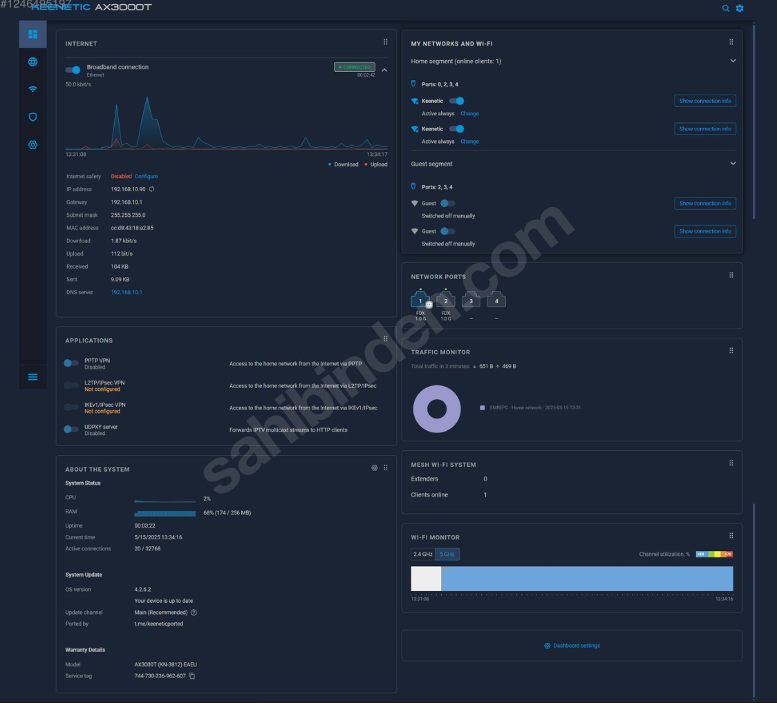

Sarı sitede Xiaomi Router AX3000T RD23 Keenetic os yüklü diye bir ilan var. 4.2.6.2 sürümü yüklü. Ekran görüntüsü de paylaşmış. Bu şekilde kullanan var mı? Cihaz tam bir Frankenstein olmuş

resimde dikkat çeken bir durum var. keenetic os'un belirli vpn protokollerini desteklememe kararı almış olabilir ya da bu donanım uyumsuzluğunu ifade ediyor olabilir.
L2TP/IPsec VPN
Disabled (butonu var ama aktif edilebilir değil)
IKEv1/IPsec VPN
3 ay
Orada ayarlanmadı yazıyor. Örneğin bende torrent istemcisinde de aynı yazı var ve buton aktif değil. Modül kurulmuş ancak konfigüre edilmemiş olduğunda öyle oluyor.
Zaten biraz araştırınca bir çok cihaza yüklediklerini gördüm. Firmware direkt olarak Keenetic'ten indirilip özel bir arabirim ile yükleniyor. Yani değiştirilmiş bir rom dosyası da değil.

ayarlayabilmek için aktif hale getirmek gerekir. diğerleri gibi butonların aktif olarak görünmemesi dikkat çekici sadece. deneyip görmek lazım. ayarlanabilir ise bu görsel yanıltıcı diyebiliriz aslında.

Hayır o şekilde çalışmıyor. İlgili yazının üstüne tıklıyorsunuz ve ayar sayfası geliyor. Eksik kısım kırmızı ile gösteriliyor. Bendeki örnekte "Torrent istemcisi" yazısı bir ayar sayfası açıyor. Ben depolama izni vermediğim için de altında yapılandırılmadı yazıyor.

evet sorunsuz görünüyor. butonu diğerleri gibi gösterebilirlermiş aslında.
