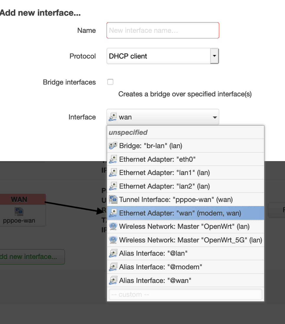

Ama şimdi, routera bağlıyken modeme erişemiyorum
modem 1.1
router 2.1
köprü yapmadan önce erişiyordum.
modemin ipsini 2.x yapmadan çözmenin yolu var mı?

https://forum.donanimhaber.com/xiaomi-mi-router-modelleri-ve-openwrt-firmware-ana-konu-openwrt-21-02-0-yayinlandi--135790478-35#147874089
yeni bir interface ekleyip, o arayüzün modemden statik IP almasını sağlayın. Firewall'da wan arayüzünde görünsün. Bu sayede router'a bağlı cihazlar da modem altındaki rpi'ye bağlanıp dns olarak kullanabilir
Daha önce böyle bir mesaj yazmıştım. Aynı mantık.
Tarif ettiğim işlemi yaparsanız sorun çözülür.
System → Network → Interfaces → add new interface kısmından yeni arayüz ekleyin
protokol static adress olacak, interface olarak da "ethernet adapter: wan" olmalı sonra create interface butonuna tıklayın.
IPv4 address kısmını modemden almak istediğiniz adresi olarak ayarlayın. Atıyorum 192.168.1.100 olsun.
IPv4 netmask kısmı 255.255.255.0 olmalı.
Firewall settings sekmesinden de WAN zone'a dahil olmasını seçin.
Save diyip kapatın bitti gitti.
Bu mesajda bahsedilenler: @nike35

Ayarlar bu şekilde, erişim yok.

Interface eklerken bağlı olacak switch'te hata yapmış olabilirsiniz. Yanındaki minik logoya dikkat karışabiliyor bazen. Yine olmazsa alias olanı deneyin bir de
