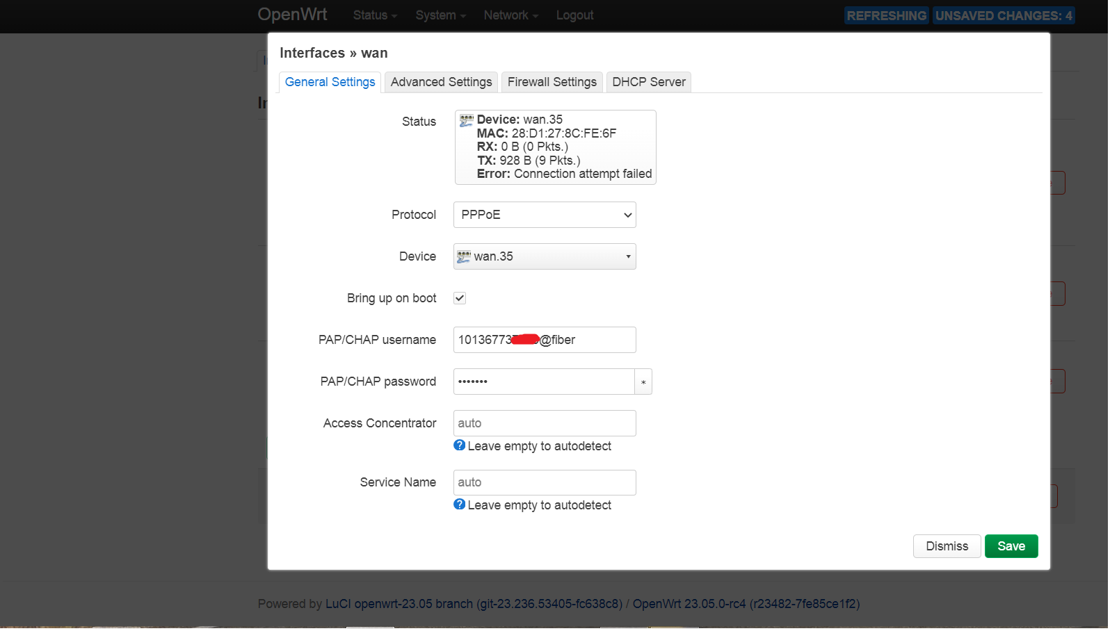

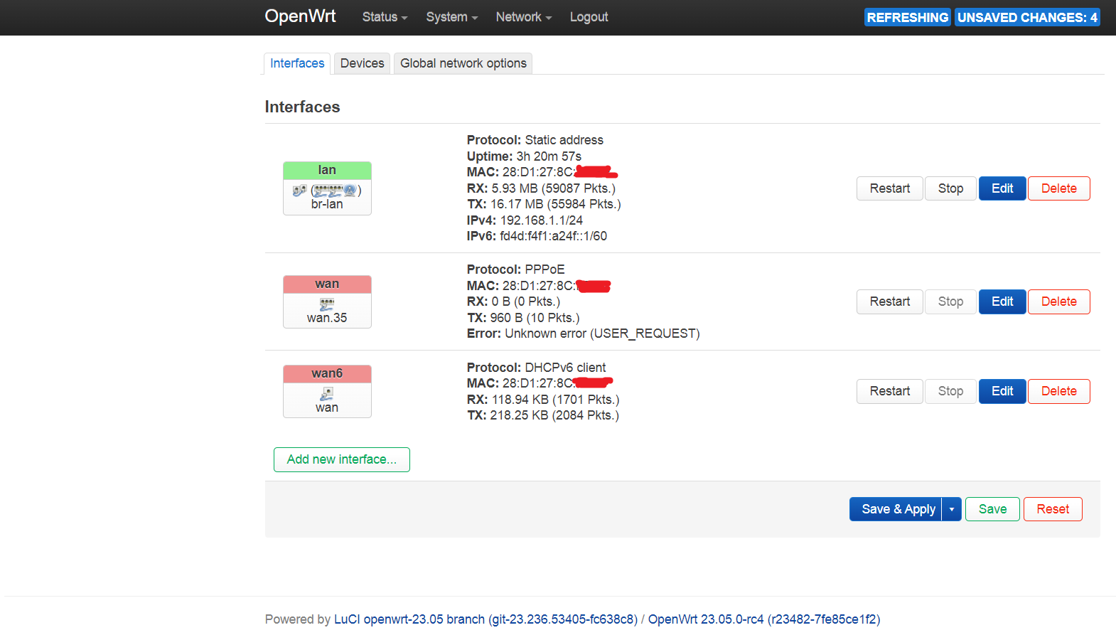

hocam ont wan ile xiaomi wani ethernetle bagli, ont ve xiaomide tum isiklar mavi yaniyor. ama internete erisemedim. wan mac adresini nereye yazacagimi bilmiyorum. ayrica sol modemin arayuzunde vlan id hakkinda hic bilgi yok. SOL modemi ZXHN H267Av2.

wan.35'in amacı nedir? Fiber bağlantıda bildiğim kadarıyla böyle bir şeye ihtiyaç yok.
En azından arkadaşımın evinde böyle bir şeye gerek kalmadı.
WAN için Protokolü PPPoE yapıp kullanıcı ve şifrenizi girmeniz yeterli olacaktır.
MAC Adresi için ise Devices sekmesinden WAN - Configure butonu ile MAC adresi kısmından giriş yapabilirsiniz.
Bu mesajda bahsedilenler: @scream1818

2 yıl
paylaştıgım confige kendi bilgileri ekle kardesim winscp üzerinden gir dosyayı düzelt direk kopyala yapıstır routere başlat internetin gelecektir direk ben daha önce 4a kullanıcısıydım ve direk router üzerinden alıyordum interneti

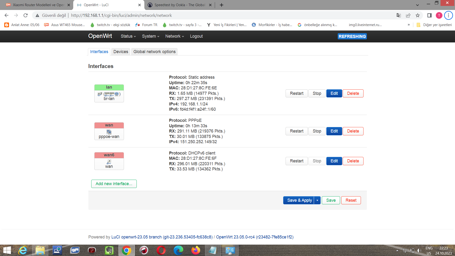

2 yıl
hocam videoda fiber hat için ne anlatıldıysa öyle yapmıştım. şuan normal pppoe wan yaptım internet geldi. wan mac adresinide girmedim. çok teşekkürler.
