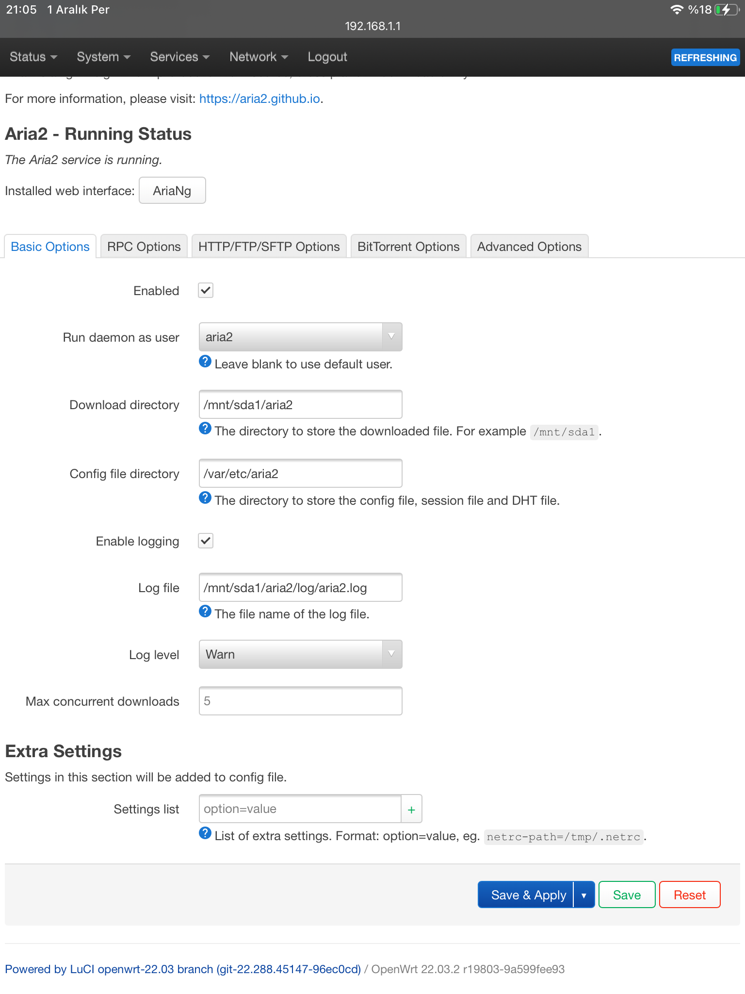

merhaba arkadaşlar bir sıkıntım vardı.Cihaza aria2 kurdum.webui 1-2 saniye çalışıp sonra disconnect yapıyor kendini ne yapsam düzeltemedim. yardımcı olabilirmisiniz

aria2: Please make sure user 'daemon' has write access to download dir: /mnt/sda1/aria2/
Hizmet suan daemon olarak calisiyor fakat dizine yazma yetkisi verilmemis. O yuzden hata aliyorsunuz. Ilgili lokasyonun sahipligi duzenlemeniz ve izinleri ayarlamaniz lazim
chown ve chmod ile sorunu cozebilirsiniz saniyorum
Ya da biraz daha pis bir cozum olarak aria2’yi root olarak calistirabilirsiniz ama guvenlik bakimindan pek tavsiye etmem sahsen

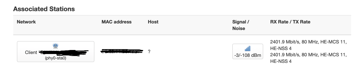

Zyxel NBG7815 OpenWrt kurulumunu sonunda başardım. itorK sağolsun. Şimdilik bir sorun görünmüyor.
İlk iş olarak Zyxel NBG7815 ile AX3200'ü birbirine Wi-Fi üzerinden bağladım. 2.4 Gbit ile haberleşiyorlar. Bu noktada AX3200'ün teoride 5 GHz üzerinden sağlayabildiği maksimum hızı görmüş oluyoruz.
Demek ki teorik hızları görebilmek için güçlü cihazlara ihtiyaç var.

hocam sorun şu ki aria2 yi root olarak çalıştırıyorum . dizine aria2 adında klasörde açıyorum. ancak harici harddisk taktığımda 5-10 saniye sonra sistem donuyor. Herhangi bir flashdisk ile denedim onda biro sorun olmadan aynı ayarlarda çalışıyor. Harici hdd yi fat32 ye çevirdim ondanmı vs diye oda çözüm olmadı anlayamadım gitti.

root olarak çalıştırmayın işte bence. Ben eve geçince kendi ayarlarımı atayım. Beraber karşılaştıralım.
edit; farklı özel bir ayar göremedim ama yine de paylaşayım. Diğer arkadaşların dediği gibi Diskin bağlanması ve kurulumuyla ilgili başka bir sorun olabilir.
Ariang arayüz
