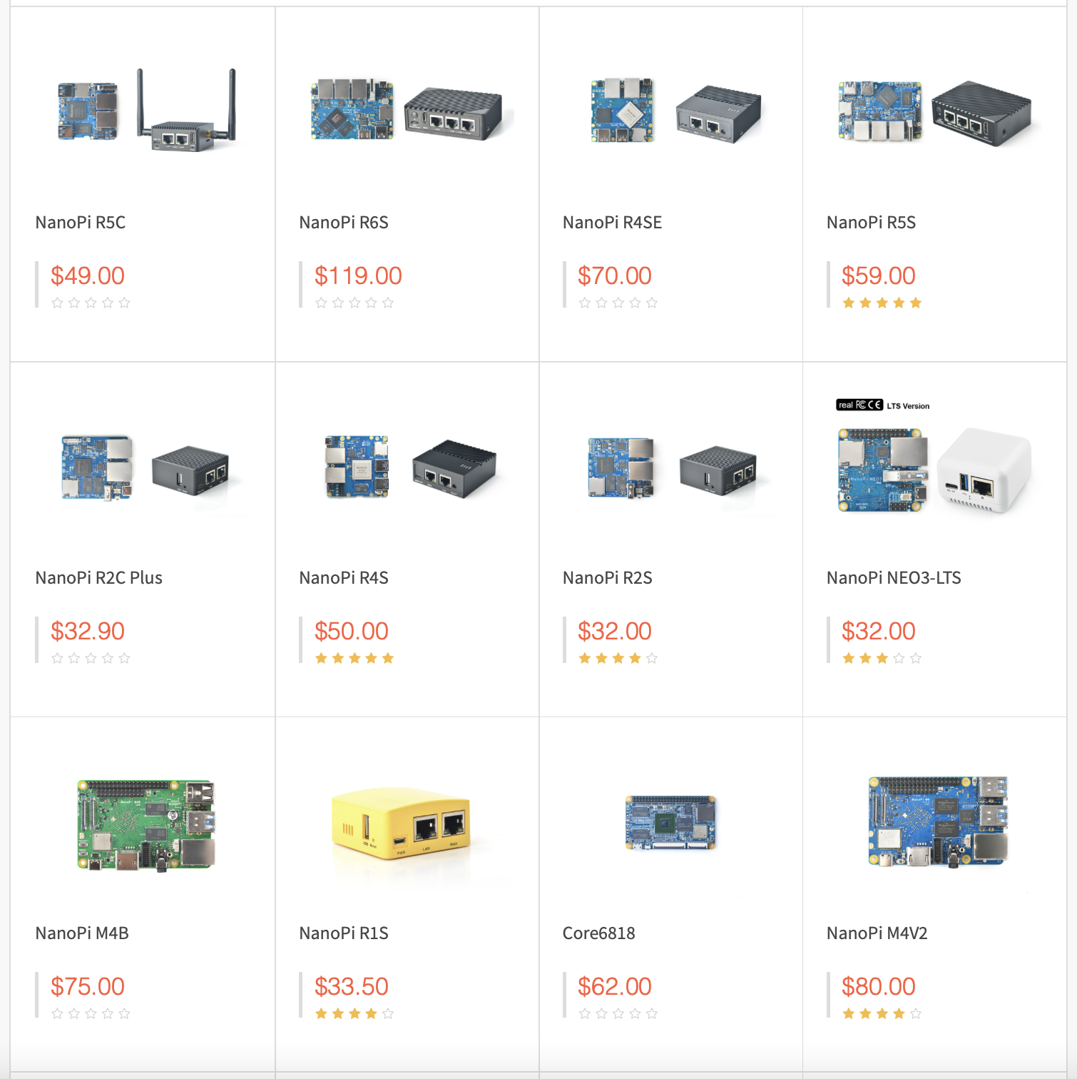

R6S denilen model = rk3588s diye geçen işlemciye sahip.Üstte benim fotoğrafını paylaştığım linkstar h68k denilen model = rk3568 işlemcisine sahip. Linkstar h68k işlemcisi en güncel model değil ama cihaz bütün olarak çok güzel. Zaten o yüzden paylaştım. Yoksa saf performans bakımından rk3588 daha iyi tabii ki.
Mesela buradaki r5s modeli rk3568 = 59 dolar ----- Linkstar h68k (89 dolar) ile aynı işlemci
r6s modeli = 119 dolar
https://www.friendlyelec.com/index.php?route=product/category&path=69

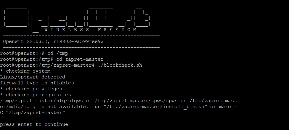

Uzun vadede 500 veya 1000 mbps gibi tarifeler için r6s daha cazip bir seçenek gibi duruyor hocam. Orada bahsettiğiniz şekilde zaprette config aşamasına kadar geldim şuanda cihaza tekrardan temiz bir şekilde OpenWrt yükledim şuan Turkcell Tv+ çalışıyor cihaz üzerinde. Sizde sol kullanıyorsanız dpi sorununu aşacak şekilde kullandığınız config dosyasını paylaşabilir misiniz rica edersem?
Blockcheck'i çalıştırdım şu şekilde sonuç verdi.

Kendi config dosyanızı kendiniz yaratmanız lazım. Hazır config ile sorun yaşamanız çok olası. Konu içerisinde çok defa bu durum teyit edildi. En sağlıklısı burada tarif edildiği gibi blockcheck ile uygun ayarı bulmak. Blockcheck’i router üzerinde değilde bilgisayarda çalıştırmanız daha doğru olur.
https://forum.donanimhaber.com/xiaomi-mi-router-modelleri-ve-openwrt-firmware-ana-konu-openwrt-21-02-2-yayinlandi--135790478-248#154293791
