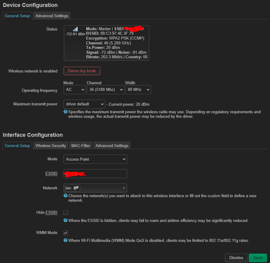

Dediğin gibi yaptım hocam, yeniden başlatmalar dahil. Wifi ismi, şifre, ve şifre türünü değiştirip yayına aldım. Fakat halen istikrar sorunu devam ediyor. Bazen 50 bazen 20 bazen 100 sorunun neyden kaynaklandığını halen daha anlayamadım. Firewall üzerinden hem hardware hem software offload açık.
Bu mesajda bahsedilenler: @0ldskool
3 yıl
Sizin cihazda bir problem var ama çözemedim. Dikkat ederseniz yayın kanalı 36 seçili görünüyor ama suanda 40. kanalda yayın yapıyor. Bir sorun var belli ki. Bitrate falan da garip şekilde düşük kalmış 263.3 Mbps.
Hocam siz isterseniz daha fazla vakit kaybetmeden eski yazılıma dönün. Benim önerebileceğim daha başka bir şey yok maalesef.
