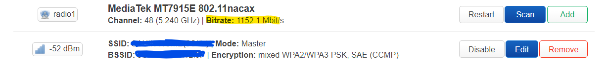

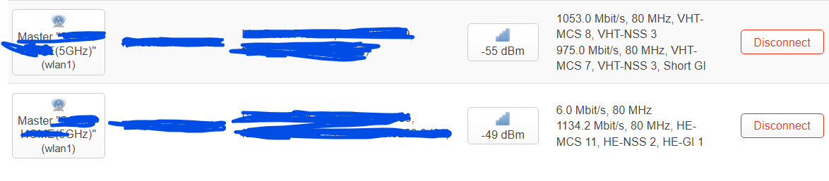

Son olarak openwrt arayüzden bölgeyi US yaparak 23 dbm seviyesine yükselttim, çekim alanı gerçekten genişledi ama anlam veremediğim şekilde aldığım hız da yükseldi. Yani 100 mbit internet kullanıyorum, daha öncesi testlerde maksimum 120 mbit falan çıkarken şimdi 300 mbit civarı hız alıyorum wifi üzerinden. SOL modemin wifisine bağlıyken azami 200 mbit çıkıyor. (Farklı sitelerden denedim hep aynı) Buna da hiç anlam veremedim ? Var mı fikriniz?
